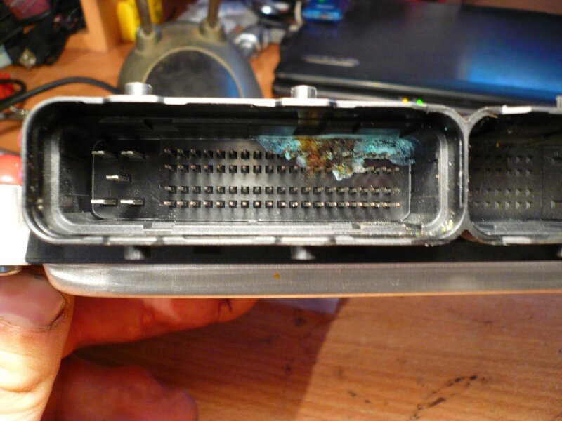

Чтобы не открывать тему спрошу тут. Интересует стоимость бошика 7.4.5?  Есть у кого на продажу? По непонятным причинам отломаны ножки на самом эбу. Толи сгнили, было все окислено. Вывел уже три провода изнутри, пока работает., хотелось бы надежно....
@Андрей 112 сомневаюсь, что тут найдется.... Авито, разборки...
Но - за спрос денег не берут.)))
8 часов назад, Андрей 112 сказал:
Датчик температуры двигателя неисправен - дырявый. Через него проникает антифриз и по проводам и дальше в блок. И не надо удивляться, тут работает физика: капиллярный эффект. Фломастеры же вас не удивляют?
Что касается блока, то нужно искать с таким же номером bosch(это непосредственно номер самого компьютера без программы) . Типа 0 261 ххх ххх. Номер ситропыж может отличаться, главное номер bosch.
Блок копируется как флешка, вместе с ключами и даже ошибками.

этот закон работает только на французах? Это ж какой длинный путь  проделал антифриз. Я конечно верю в чудеса но не столько. Да и если это так было, то где присадки антикоррозионные у  антифриза?
Другой вопрос почему блок предохранителей не был накрыт крышкой, когда притащили на лямке? Все в снегу было....
1 час назад, Андрей 112 сказал:
А зря. Потом вскрываешь этот провод, а он внутри весь сожран коррозией.

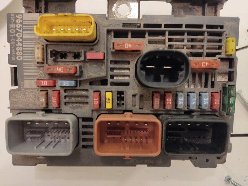

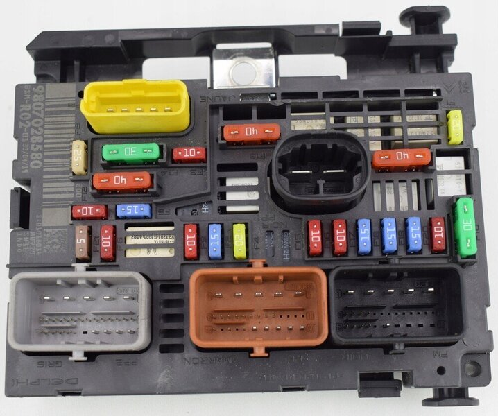

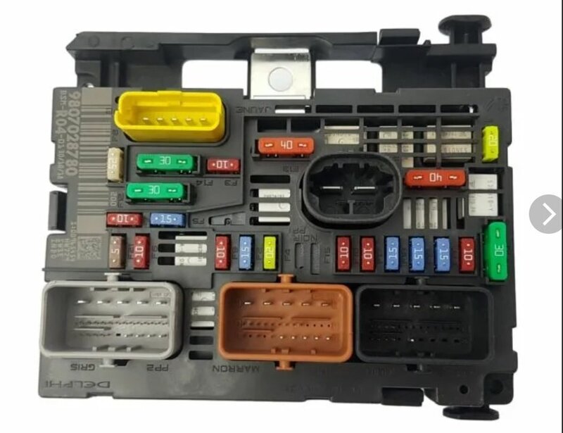

Доброго вечера, уважаемые соклубники! Citroen C4 Grand Picasso 1.6 THP 155 VIN: VF7UA5FV8AJ866324 2010 г. Блок BSM при закрывании автомобиля, примерно через минуту, стал включать фары ближнего света. А вот если при заведенном двигателе включить свет, мгновенно появляются ошибки преднатяжителей ремней безопасности и РКПП при движении переходит в аварийный режим. При включении только габаритных огней ошибки сразу пропадают и все, кроме света, работает штатно. У меня стоял блок R-01 9667044880.
По VIN вроде бы бьется R-02 9807028580. В Волгограде, где сейчас находится авто, имеется в наличии только новый R-04 9807028780. Подойдёт ли какой-нибудь из них на замену? По R-серии блоков описаний не нашёл, только по L. Внешне вроде бы все одинаковые. По крайней мере R-02 9807028580 и R-04 9807028780.
