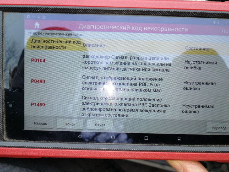

Mitra Опубликовано 30 октября, 2021 Автор Поделиться Опубликовано 30 октября, 2021 Потихоньку разбираюсь с машиной. Вчера заменил ДМРВ, поставил Пиербург. На корпусе датчика указан бренд SENSATA. Посмотрел, у меня старый такой же, марка, форма и п.д. Один в один. В инете нашел, что это США. Ну ладно, поставил, все отлично. Пропали рывки при движении, разгон стал ровный, предсказуемый, прибавилось мощности. Замена пошла на пользу, однозначно. Но, спустя минут 30 как установил, села за руль жена, и у нее вылез деполюшн, ничего нового. Опять в сервис, считали ошибки(скрин во вложении). Самое интересное, при старом убитом ДМРВ джекичан не горел, а тут вылез. НО, машина ведет себя так как нужно, а нет так как раньше. При подключении старого датчика ошибок нет, а на новый система ругается. Получается, что со старым датчиком нет ошибок, но машина не едет, а с новым едет так как надо, но он машине не нравится. Подозрение на проводку к ЕГР, но все проверили, кроме основного пучка, все нормально. Есть мнение куда копать? Если бы не джекичан, то вообще никаких признаков неисправного автомомбиля. Ссылка на комментарий
