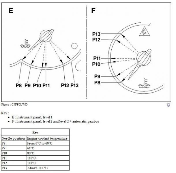

san4IS Опубликовано 11 июля, 2021 Автор Поделиться Опубликовано 11 июля, 2021 @Бес Есть такая картинка с описанием делений. Также в интернете находил описание: -Если температура находится в диапазоне от 94 °C до 97 °C компьютер двигателя включает малую частоту вращения вентилятора -Если температура составляет от 98 °C до 101 °C, компьютер управления двигателем включает среднюю скорость -Если температура составляет от 102 °C до 105 °C, компьютер управления двигателем включает большую скорость Ссылка на комментарий

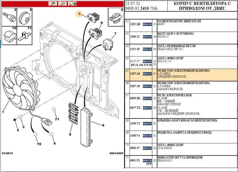

Бес Опубликовано 11 июля, 2021 Поделиться Опубликовано 11 июля, 2021 Я так понимаю у тебя указатель как на правой картинке, F ? И получается, что температура чуть выше 110? У тебя трехскоростной вентилятор. Куда средняя скорость делась? Позиции 5/6/7. Картинки может помогут.... Спойлер охлаждение двигателя.pdf Природа мудра, и Всевышнего глаз Видит каждый наш шаг на тернистой дороге Наступает момент, когда каждый из нас У последней черты вспоминает о Боге... Ссылка на комментарий
san4IS Опубликовано 11 июля, 2021 Автор Поделиться Опубликовано 11 июля, 2021 @Бес Да, указатель как на F. Видимо да, выше 110. Проблема в том, что информация везде разнится. Я пришел к выводу, что так называемая средняя скорость, это скорость включения, когда включают кондей, так как реле средней скорости управляется блоком bsi. Ссылка на комментарий
