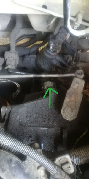

ASbeaR Опубликовано 2 июня, 2021 Поделиться Опубликовано 2 июня, 2021 Защита под коробкой вся в масле. Сочится похоже из этого соединения, там где ещё штифт что-ли какой-то металлический... Ссылка на комментарий

ASbeaR Опубликовано 2 июня, 2021 Автор Поделиться Опубликовано 2 июня, 2021 Какой кран рейки?? Про кран этот я знаю. Я вроде понятно описал откуда подтекает. Из коробки передач, где на фото стрелочкой зелёной отмечено. Авто у меня Citroen berlingo 2006, 1.4. Ссылка на комментарий
mister z Опубликовано 2 июня, 2021 Поделиться Опубликовано 2 июня, 2021 @ASbeaR Сальник поменять. +7 963 245 1140 Ссылка на комментарий
Олегович Опубликовано 2 июня, 2021 Поделиться Опубликовано 2 июня, 2021 3 часа назад, ASbeaR сказал: где на фото стрелочкой зелёной отмечено Выход из коробки штока механизма выбора(переключения) передач. Боюсь что без разборки коробки сальник поменять не удастся. XP 2008г.в.; TU5JP4; ручная КПП. ЮВАО Ссылка на комментарий
mister z Опубликовано 2 июня, 2021 Поделиться Опубликовано 2 июня, 2021 2 минуты назад, Олегович сказал: . Боюсь что без разборки коробки сальник поменять не удастся. Бояться не надо. Делается элементарно. Олегович 1 +7 963 245 1140 Ссылка на комментарий
Олегович Опубликовано 2 июня, 2021 Поделиться Опубликовано 2 июня, 2021 @mister z скажи как штифт вытащить, чтобы лапку снять. Опять темнишь :-) XP 2008г.в.; TU5JP4; ручная КПП. ЮВАО Ссылка на комментарий
ASbeaR Опубликовано 2 июня, 2021 Автор Поделиться Опубликовано 2 июня, 2021 15 минут назад, mister z сказал: Бояться не надо. Делается элементарно. Да. Объясните, пожалуйста, как меняется элементарно) Буду благодарен. Ссылка на комментарий
Олегович Опубликовано 2 июня, 2021 Поделиться Опубликовано 2 июня, 2021 Аналогично, @mister z XP 2008г.в.; TU5JP4; ручная КПП. ЮВАО Ссылка на комментарий
Buh323 Опубликовано 10 августа, 2021 Поделиться Опубликовано 10 августа, 2021 Послушаю тоже, как поменять этот сальник легко и номер его бы узнать. Полез менять кулису, ту что с шариком, обнаружил, что ещё и верхняя короткая тяга развалилась, и вся в масле из коробки. Развалилась, кстати, удачно, вовнутрь внешняя обойма упала, всё переключалось, правда с трудом, но переключалось. Металкаучо из списка покупаемых запчастей нахер. 2 года и всё. Ссылка на комментарий
catoppressor Опубликовано 9 сентября, 2021 Поделиться Опубликовано 9 сентября, 2021 Я выбивал фиксатор с помощью арматуры, заточенной и загнутой на конце. Ссылка на комментарий
