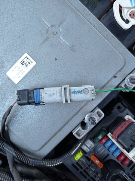

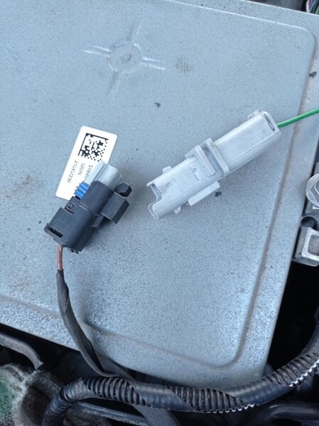

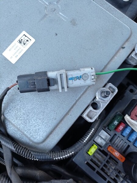

Istokik Опубликовано 26 апреля, 2022 Поделиться Опубликовано 26 апреля, 2022 @Бес нет. Ссылка на комментарий
Бес Опубликовано 26 апреля, 2022 Поделиться Опубликовано 26 апреля, 2022 @Istokik Ну значит обрыв Природа мудра, и Всевышнего глаз Видит каждый наш шаг на тернистой дороге Наступает момент, когда каждый из нас У последней черты вспоминает о Боге... Ссылка на комментарий
Popesych Опубликовано 27 апреля, 2022 Поделиться Опубликовано 27 апреля, 2022 В 26.04.2022 в 07:46, Istokik сказал: Должно быть КЗ? то что показано на фото и пины ты выбрал верно, то да должно быть КЗ между щупами. Этот разъем проверял? @Бес покажи где этот разъем. Бес 1 Баляць мае крылы Ссылка на комментарий
Бес Опубликовано 27 апреля, 2022 Поделиться Опубликовано 27 апреля, 2022 @Popesych нет такой картинки, смотрел. Природа мудра, и Всевышнего глаз Видит каждый наш шаг на тернистой дороге Наступает момент, когда каждый из нас У последней черты вспоминает о Боге... Ссылка на комментарий
Popesych Опубликовано 27 апреля, 2022 Поделиться Опубликовано 27 апреля, 2022 что разъем не кликабельный? Баляць мае крылы Ссылка на комментарий
Бес Опубликовано 27 апреля, 2022 Поделиться Опубликовано 27 апреля, 2022 @Popesych кликабельный, но схемы нет - ошибка, пустая страница Природа мудра, и Всевышнего глаз Видит каждый наш шаг на тернистой дороге Наступает момент, когда каждый из нас У последней черты вспоминает о Боге... Ссылка на комментарий
Istokik Опубликовано 27 апреля, 2022 Поделиться Опубликовано 27 апреля, 2022 @Бес Разъем не заметил, не проверял. Скорее всего находится возле генератора. Спасибо. Найду, пришлю фото, если надо и интересно... Бес 1 Ссылка на комментарий

Istokik Опубликовано 28 апреля, 2022 Поделиться Опубликовано 28 апреля, 2022 @Бес разъем нашел. Он возле мозгов. Подключение возможно в двух вариантах, нужно быть внимательным, чтобы провода состыковались. От генератора до разъема был обрыв. Устранено. Ошибок по Lin нет. Спасибо огромное за схему и помощь. Бес 1 Ссылка на комментарий
