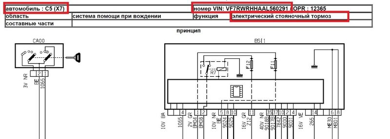

Бес Опубликовано 16 марта, 2022 Поделиться Опубликовано 16 марта, 2022 20 минут назад, amel сказал: Только можно схему электроручника к моему С5, а не к С4. Спойлер Что не так? 20 минут назад, amel сказал: И ещё вопрос, у меня авто на автомате, почему со сцеплением выдает? Бывает... Какие-то сбои в схемах. 20 минут назад, amel сказал: Интересует, главным образом вопрос, как ручник видит нажатие педали тормоза. Спасибо. 2120 двойной контактор тормозной системы Это контактор педали тормоза. Он дает сигнал о нажатии педали на блок есп/абс. Тот уже дает сигналы на бси и псф. А те уже передают на блоки управления ручником - 7095/7092. Грубо, но примерно так. Они не передают, они постоянно обмениваются информацией. @Dima75 вечером. Природа мудра, и Всевышнего глаз Видит каждый наш шаг на тернистой дороге Наступает момент, когда каждый из нас У последней черты вспоминает о Боге... Ссылка на комментарий
amel Опубликовано 16 марта, 2022 Поделиться Опубликовано 16 марта, 2022 @Бес Все бы хорошо, но схема электроручника в прикрепленном файле от с4 Пикассо (. А в выложенном куске контента в ответе - правильная. Только хотелось бы всю ее видеть, если можно. Вероятно ошиблись, когда вчера выкладывали. 7095 у с4 и с5 разные. Ссылка на комментарий
Бес Опубликовано 17 марта, 2022 Поделиться Опубликовано 17 марта, 2022 17 часов назад, Dima75 сказал: Z8TVEAHXVJM006734 Схема активная. Если нужны отдельные элементы, то говори какие. система помощи при парковке передняя и задняя.pdf @amel ты с телефона что ли сидишь? В 15.03.2022 в 20:00, Бес сказал: электрический стояночный тормоз.pdf 539 \u043a\u0411 · 14 загрузок динамическая стабилизация Датчик педали сцепления.pdf 161 \u043a\u0411 · 5 загрузок динамическая стабилизация 1.pdf 375 \u043a\u0411 · 5 загрузок динамическая стабилизация 2.pdf 138 \u043a\u0411 · 6 загрузок динамическая стабилизация 3.pdf 153 \u043a\u0411 · 5 загрузок Вот цитирую свое же сообщение и с теми же вложенными файлами. Там первый файл - электрический стояночный тормоз. Он твой. По твоему вину, для С5. На еще раз. электрический стояночный тормоз.pdf Природа мудра, и Всевышнего глаз Видит каждый наш шаг на тернистой дороге Наступает момент, когда каждый из нас У последней черты вспоминает о Боге... Ссылка на комментарий
amel Опубликовано 17 марта, 2022 Поделиться Опубликовано 17 марта, 2022 @Бес да, прошу прощения, это у меня косяк какой то. Ссылка на комментарий

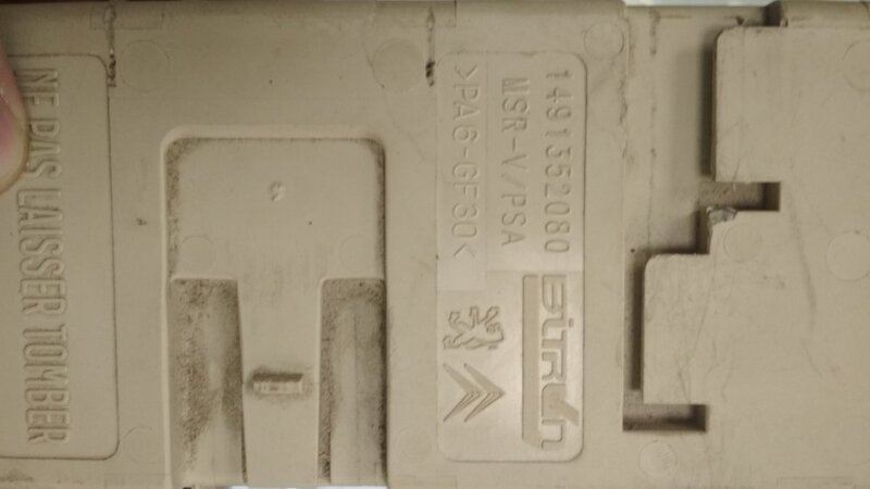

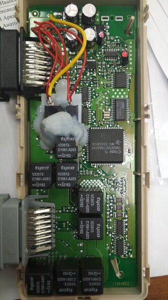

unbelievable Опубликовано 18 марта, 2022 Поделиться Опубликовано 18 марта, 2022 Добрый день. Ситроен С8 2002 г.в. вин VF7EB3FZC13095102 Помогите, либо советом, либо эл. схемой на блок управления сиденьями. Проблема в следующем, все функции работаю, кроме опускания сиденья, при нажатии на опускание вниз, сиденье с более коротким импульсом поднимается вверх, при этом в блоке отчётливо слышно не характерное звуковое сопровождения срабатывания реле. При внешнем осмотре проблем в редукторе не обнаружено, как и проблем в зубчатой передачи самого механизма регулировки высоты сиденья. При разборе блока управления, видна замена одной из реле, но со слов знакомого есть вероятность, что реле не предназначена по своим возможностям для этого блока, для более детального разбора необходимо электросхема. Фото блока прикладываю. Ссылка на комментарий
Олегович Опубликовано 18 марта, 2022 Поделиться Опубликовано 18 марта, 2022 @unbelievable, здесь электросхему блока вы не найдёте, как впрочем и других блоков, нет схем блоков в сервисной документации. См. Первое сообщение данной ветки. ЗЫ. Даташип надо искать на реле и сравнивать с заменой XP 2008г.в.; TU5JP4; ручная КПП. ЮВАО Ссылка на комментарий
