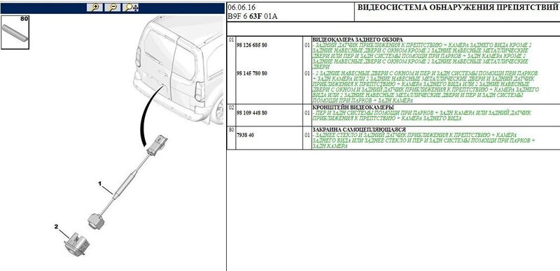

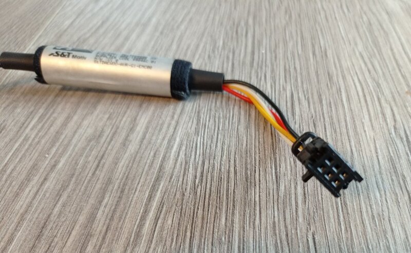

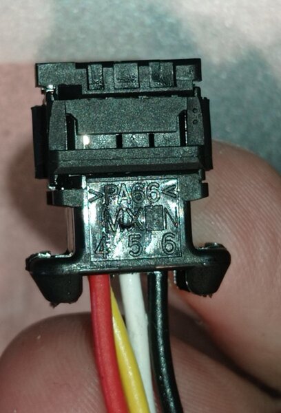

VitalyK Опубликовано 19 февраля, 2022 Поделиться Опубликовано 19 февраля, 2022 Добрый день, Прошу помочь с таким вопросом - решил поставить родную камеру заднего вида на Берлинго. Сервисбокс подсказывает, что есть два варианта камер 9812668580 и 9814578080 и один разъем для подключения 1611619480 Камеру 9812668580 нашел и заказал на Аллегро и параллельно заказал разъем. Когда все приехало, то оказалось, что разьем 1611619480 - это 4-пиновый "мама", а на камере - 6-пиновая "мама". Колхозить не хочется, хочу нормальный герметичный разъем. Можно ли каким-то образом узнать номер разъема 6-пинового "папа" для подключения камеры 9812668580 ? У официалов был - не могут помочь, говорят что скорее всего этот разъем идет вместе с косичкой и отдельно не заказывается. Ссылка на комментарий

Бес Опубликовано 19 февраля, 2022 Поделиться Опубликовано 19 февраля, 2022 Блин по этому OPR вообще камер нет. Есть вин, где камера есть? Мысль какая. Посмотреть по схеме какие провода должны быть соединены. Вынимаем пины из разъемов, покупаем простейший герметичный разъем папа-мама под пины (ну чтобы они там нормально зафиксировались) , пины в разъемы, папу в маму))) Колхоз минимален. Природа мудра, и Всевышнего глаз Видит каждый наш шаг на тернистой дороге Наступает момент, когда каждый из нас У последней черты вспоминает о Боге... Ссылка на комментарий

Бес Опубликовано 19 февраля, 2022 Поделиться Опубликовано 19 февраля, 2022 @VitalyK ты знаешь какие 4 из 6 должны к каким 4 из 4 законектиться? Если да, то не искать мифический конектор. Вынуть пины, купить "папа-мама" под них и собрать всё. Сейчас посмотрю. 9 минут назад, VitalyK сказал: VF77JBHW6GJ908069 Она и там и там четырехпиновая помощь при парковке при движении задним ходом 1.pdf помощь при парковке при движении задним ходом 2.pdf система помощи при парковке передняя и задняя 1.pdf система помощи при парковке передняя и задняя 2.pdf Природа мудра, и Всевышнего глаз Видит каждый наш шаг на тернистой дороге Наступает момент, когда каждый из нас У последней черты вспоминает о Боге... Ссылка на комментарий
VitalyK Опубликовано 19 февраля, 2022 Поделиться Опубликовано 19 февраля, 2022 3 минуты назад, Бес сказал: @VitalyK ты знаешь какие 4 из 6 должны к каким 4 из 4 законектиться? Да, там все просто - два сигнальных на ГУ (их штатно нет в косичке, нужно протягивать), + (вроде как от фонаря заднего хода берут) и масса Ссылка на комментарий
