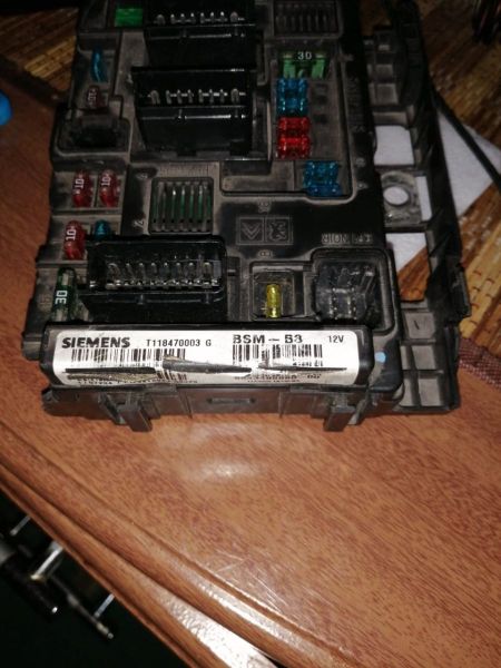

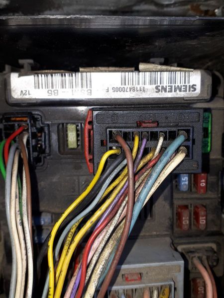

Gnom1459 Опубликовано 14 июня, 2021 Автор Поделиться Опубликовано 14 июня, 2021 Снова здравствуйте. Сделали диагностику,сказали сигнал с подрулевого переключателя идёт,нужно менять BSM. Заказал б/у. Мой SIEMENS BSM B-5 T118470005 F,прислали SIEMENS BSM B-3 T118470003 G сказали подойдёт. Но после замены дворники и омыватель так и не заработали,остальное всё работает как до замены. Теперь не знаю где искать,может быть что то в блоке BSI в салоне....? мойприслали Ссылка на комментарий
Олегович Опубликовано 14 июня, 2021 Поделиться Опубликовано 14 июня, 2021 5 часов назад, Gnom1459 сказал: Сделали диагностику,сказали сигнал с подрулевого переключателя идёт,нужно менять BSM Если лексией, Что и Чем было сделано? Всё остальные сканеры в данном вопросе неприемлемы. Только лексией можно сделать тест исполнительных механизмов. Подрулевой переключатель по КАН шине через BSI передает команды в BSM. Для информации, в подрулевой бабочке провода от крутилки включения задних стеклочистителя и омывателя идут отдельным шлейфом к плате. Для включение передних дворников и переднего омывателя на ручке есть лепестки контактов, а на плате дорожки. При проведении теста исполнительных механизмов лексия имитирует формирование цифрового сигнала подрулевым переключателем (СОМ2000) и передачу его через BSl в ВSM, т.е. напрямую управляет BSM. Всё это можно прочесть в книжке выложенной в техничке ксара Пикассо. Если конечно сами хотите разобраться в проблеме. Надо сделать тест лексией. Думаю , что проблема не в BSM, вскрывать подрулевую бабочку и смотреть что с контактами лепестков ручки и на самой плате. XP 2008г.в.; TU5JP4; ручная КПП. ЮВАО Ссылка на комментарий

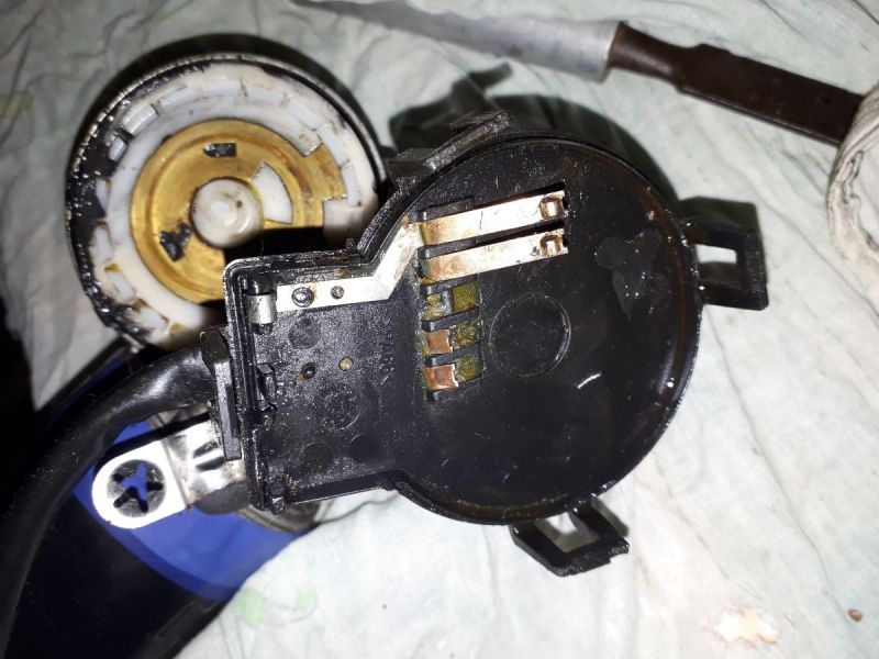

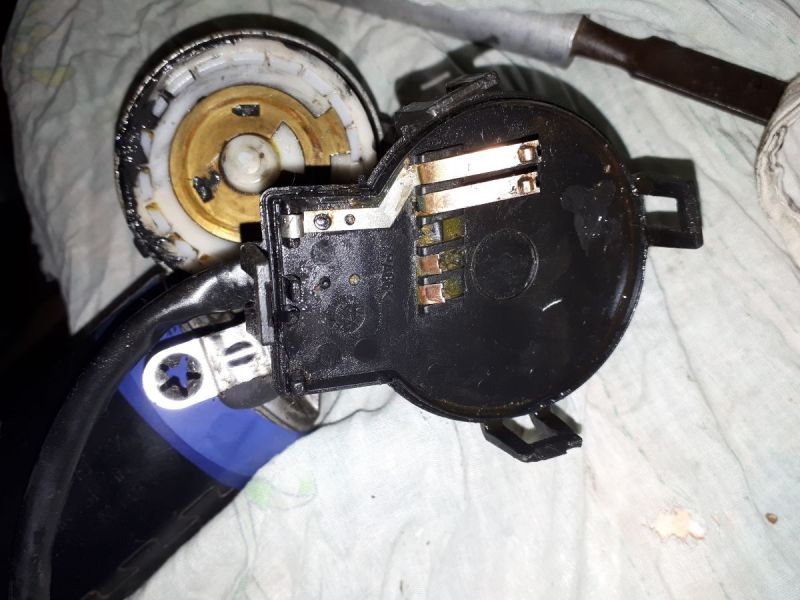

Gnom1459 Опубликовано 15 июня, 2021 Автор Поделиться Опубликовано 15 июня, 2021 Разобрал редуктор моторчика дворников,два контакта целы,другие два короткие. Так должно быть или их обломало (фото ниже). В каком положении устанавливать шестерню,не запомнил к сожалению. Ссылка на комментарий
Gnom1459 Опубликовано 20 июня, 2021 Автор Поделиться Опубликовано 20 июня, 2021 Проблема решена заменой моторчика дворников. Всем большое спасибо за помощь. koro, Бес, usatik33 и 1 другой 4 Ссылка на комментарий
