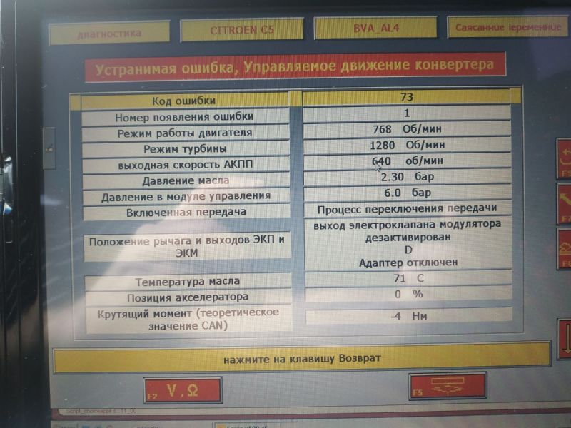

Константин 84 Опубликовано 7 мая, 2021 Поделиться Опубликовано 7 мая, 2021 Всем привет. При проверке автомобиля Лексией в АКПП обнаружилась ошибка - устранимая ошибка, управляемое движение конвертера. О чем это говорит? Может это связано с заменой масла? Так она нормально переключает, единственное заметил, что со 2 на 3 переключает не совсем плавно, чуть бухая, но без рывков. Ссылка на комментарий

Reactor77 Опубликовано 5 августа, 2021 Поделиться Опубликовано 5 августа, 2021 на скрине же явно видно расхождение по давлению. копать в сторону клапанов Правильно заданный вопрос - это половина ответа. Ссылка на комментарий
Константин 84 Опубликовано 7 августа, 2021 Автор Поделиться Опубликовано 7 августа, 2021 А какое должно быть? Я так понимаю она появилась в данном случае при включении передачи в положение D? В инструкции написано от 2,55 до 3 нормальное давление в положение D, это давление которое должно быть в давлении масла или в давлении модуля управления? Получается в одном случае оно у меня слишком низкое в другом высокое. Ссылка на комментарий
Reactor77 Опубликовано 7 августа, 2021 Поделиться Опубликовано 7 августа, 2021 заданное должно совпадать с измеренным. кратковременное расхождение допустимо Правильно заданный вопрос - это половина ответа. Ссылка на комментарий
Константин 84 Опубликовано 14 августа, 2021 Автор Поделиться Опубликовано 14 августа, 2021 Ошибка прошла после замен опор двигателя. Наверное двигатель с КПП настолько перекосило, что трос переключения КПП дёргал селектор на коробке. Reactor77 1 Ссылка на комментарий
