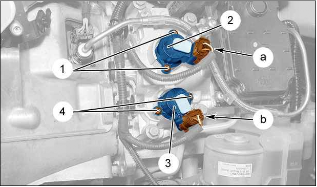

SergScout Опубликовано 11 апреля, 2021 Поделиться Опубликовано 11 апреля, 2021 Парни, нид хелп. Менял датчики положения и включения на РКПП С4 Гранд Пикассо (старый, 2008 года). Вот эти: Когда ставил нижний датчик включения, обнаружил, что палец взвода датчика вроде как заклинило - не вращается, только слегка покачивается. Попытался провернуть его в крайнее положение по часовой и... обломил! Он, сука, из чего-то вроде бакелита, очень хрупкий! Вот такой же палец, как на фото, только от нижнего датчика: Чего делать-то теперь? кто-то с подобным сталкивался, как его можно заменить? LDS 1 Ссылка на комментарий

SergScout Опубликовано 12 апреля, 2021 Автор Поделиться Опубликовано 12 апреля, 2021 Не, это сам датчик. их-то купить нет проблемы. А я сломал штырек, который выходит из корпуса коробки и входит в этот датчик и поворачивает его. Ссылка на комментарий

SergScout Опубликовано 12 апреля, 2021 Автор Поделиться Опубликовано 12 апреля, 2021 Вот и я тоже. Просмотрел все данные по ситроеновским сервисным мануалам. Боюсь, что это часть механизма управления РКПП. Надо , видимо, на разборках искать убитый механизм, разбирать его и вынимать шток. Если у кого-то есть - с радостью подъеду. Ссылка на комментарий
