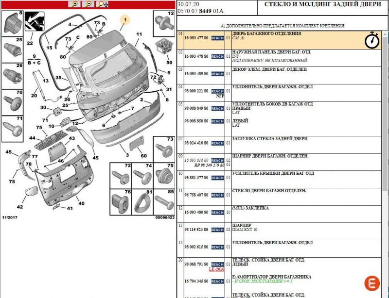

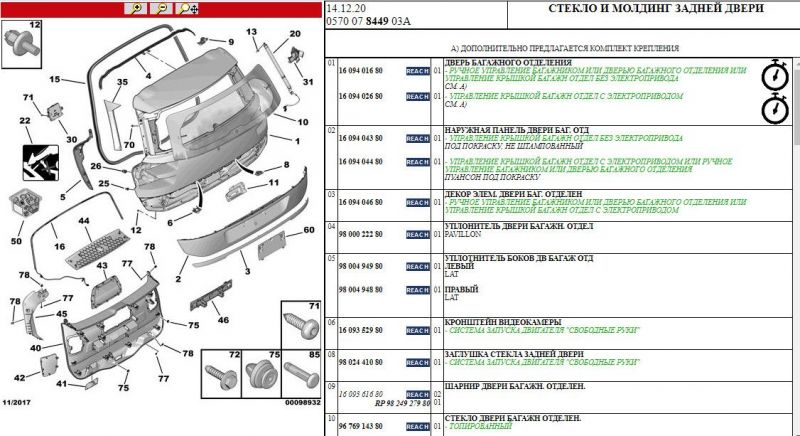

Бес Опубликовано 4 апреля, 2021 Поделиться Опубликовано 4 апреля, 2021 3 минуты назад, asas100 сказал: VF73DBHZMEJ872056 Похоже идет одной железкой. Снимаются только боковины - поз 35. Спойлер Природа мудра, и Всевышнего глаз Видит каждый наш шаг на тернистой дороге Наступает момент, когда каждый из нас У последней черты вспоминает о Боге... Ссылка на комментарий

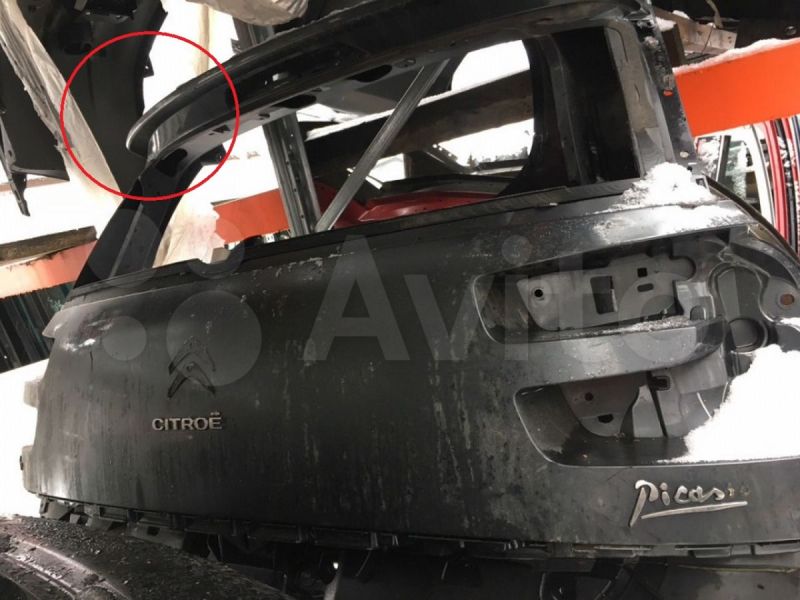

Бес Опубликовано 4 апреля, 2021 Поделиться Опубликовано 4 апреля, 2021 Одна железяка. Та наверное отрезанная была? https://www.avito.ru/moskva/zapchasti_i_aksessuary/kryshka_bagazhnika_sitroen_s4_pikasso_c4_picasso_3d_1390130047#extended https://www.avito.ru/severskaya/zapchasti_i_aksessuary/kryshka_bagazhnika_citroen_c4_grand_picasso_2059608623#extended https://www.avito.ru/balashiha/zapchasti_i_aksessuary/kryshka_bagazhnika_sitroen_s4_pikasso_1370507683 9 минут назад, asas100 сказал: moi ne grand,prostoi,tam po drugomu vygledit Так же Природа мудра, и Всевышнего глаз Видит каждый наш шаг на тернистой дороге Наступает момент, когда каждый из нас У последней черты вспоминает о Боге... Ссылка на комментарий
asas100 Опубликовано 4 апреля, 2021 Автор Поделиться Опубликовано 4 апреля, 2021 ves bagaznik plasmassovyi,i ona plaasmasovaja,no,mozet byt odna detal Ссылка на комментарий
Бес Опубликовано 4 апреля, 2021 Поделиться Опубликовано 4 апреля, 2021 Пусть пластмассовый. Ты видишь, что деталь единая? Я вижу. Если ты - нет, то помочь ничем не могу. Ищи отдельно. Природа мудра, и Всевышнего глаз Видит каждый наш шаг на тернистой дороге Наступает момент, когда каждый из нас У последней черты вспоминает о Боге... Ссылка на комментарий
