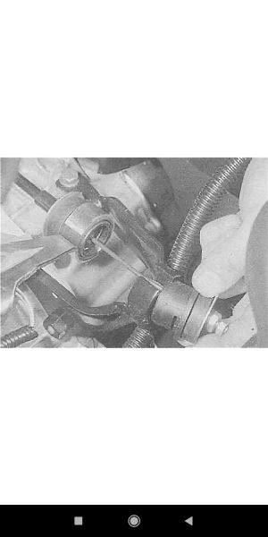

mister z Опубликовано 18 марта, 2021 Поделиться Опубликовано 18 марта, 2021 @Эльвир116 У троса есть часть которая стягивается . Смотри на картинку. Это две больших пластиковых втулки, а между ними виден сам тросс. Одна втулка на кпп а вторая на вилку. Эльвир116 1 +7 963 245 1140 Ссылка на комментарий

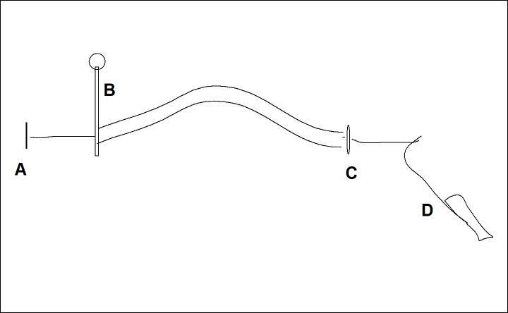

Southdot Опубликовано 18 марта, 2021 Поделиться Опубликовано 18 марта, 2021 @Эльвир116 упускаете, работает так: Между точками B(лапка сцепления) и С стенка моторного щита) создается петля внешней оплетки троса, при попытке нажать педаль D, вы выбираете длину между точками В и С в результате чего внешня оплетка давит на единственную подвижную деталь лапку вилки сцепления. Ссылка на комментарий

Эльвир116 Опубликовано 18 марта, 2021 Автор Поделиться Опубликовано 18 марта, 2021 @Southdot Согласен,но это должно тянуть двигатель в сторону моторного щита,чтобы оплетка надавила на лапку сцепления.Верно я понимаю? @mister z место крепления троса стоит Я просто не пойму,какие законы физики тут действуют,вчера поставил нажал и вырвал с корнем трос со стороны педали.Саму лапку монтажкой отжимаю,работает хорошо ,натяг есть. Ссылка на комментарий
Southdot Опубликовано 18 марта, 2021 Поделиться Опубликовано 18 марта, 2021 Только что, Эльвир116 сказал: @Southdot Согласен,но это должно тянуть двигатель в сторону моторного щита,чтобы оплетка надавила на лапку сцепления.Верно я понимаю? Нет, если бы трос был прямой как струна то да, а так сам трос не натянут относительно точки крепления на коробке, есть петля (это основное), которую внутренний трос выбирает, уменьшая длину от точки крепления (А) на коробке до моторного щита(С), трос при этом выбирается в в салон педалью, а вот внешней оплетке при этом некуда сокращаться и она нажимает вилку сцепления. Эльвир116 1 Ссылка на комментарий
Эльвир116 Опубликовано 18 марта, 2021 Автор Поделиться Опубликовано 18 марта, 2021 @Southdot вот теперь дошло!!!!!Спасибо вам огромное! Ссылка на комментарий

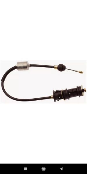

Southdot Опубликовано 18 марта, 2021 Поделиться Опубликовано 18 марта, 2021 @Эльвир116 Пожалуйста , сам долго ломал над этим голову. Будете брать трос, не берите слишком длинный получаются заломы и само сцепление с ним слишком длинное. по выжиму. Дешевые тоже не айс, я на своем остановился именно на том что на картинке с автоматом без механической регулировки, поставил и забыл на долго. Ссылка на комментарий
