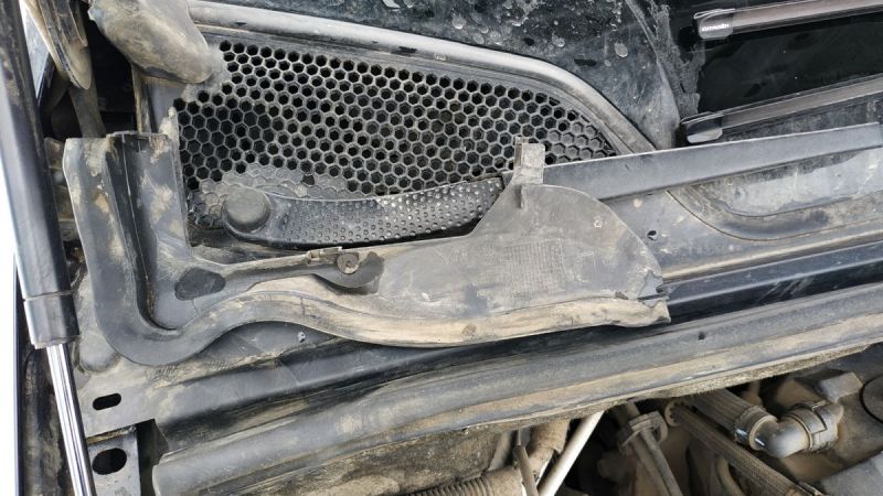

mdma Опубликовано 15 марта, 2021 Поделиться Опубликовано 15 марта, 2021 Всем привет. Один человек в поисках вина на правой чашке умудрился вытащить (ну не совсем вытащить, а сдвинуть вниз, увы я не видел как, а вытащил ее уже я потом) мне из машины деталь 8108FQ - она же Кронштейн решетки / накладка под дворники / воздушная решетка. С наскока вернуть ее у меня не вышло - где она должна стоять примерно понимаю, но она там должна крепиться ума не приложу, к тому же доступа то особо и нет - так, чуть чуть между дворником и крылом можно отогнуть мягкую часть жабо. Кто-нибудь знает как ее водрузить на место? Это вопрос номер один. Что будет если не водружать - это два. Какая у нее важная функция? Хотелось бы конечно все вернуть как было малой кровью (без снятия дворников хотя бы)). Спасибо заранее откликнувшимся. С4 Grand Picasso - > С-Сrosser -> C4 II (B7) + Jumper Ссылка на комментарий
Бес Опубликовано 15 марта, 2021 Поделиться Опубликовано 15 марта, 2021 Снимать, как я понял. СНЯТИЕ - УСТАНОВКА РЕШЕТКА ВОЗДУХОЗАБОРНИКА.pdf 12.pdf Природа мудра, и Всевышнего глаз Видит каждый наш шаг на тернистой дороге Наступает момент, когда каждый из нас У последней черты вспоминает о Боге... Ссылка на комментарий
mdma Опубликовано 15 марта, 2021 Автор Поделиться Опубликовано 15 марта, 2021 Спасибо. Ну тут разбор капитальный на схеме, понять бы куда оно там встает, может быть если один поводок снять и приподнять жабо то рука пролезла бы чтобы его там закрепить. С4 Grand Picasso - > С-Сrosser -> C4 II (B7) + Jumper Ссылка на комментарий
