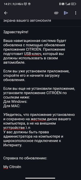

NiKiToS48 Опубликовано 31 января, 2024 Поделиться Опубликовано 31 января, 2024 @DoceNNt через my sitroen у меня сегодня тоже ничего не получалось, отправка на почтовый адрес ничего кроме текста не пресылала. Чтож тогда будем ждать и пробовать, всем спасибо, если вдруг у кого-то как то получится делитесь, буду отслеживать Ссылка на комментарий

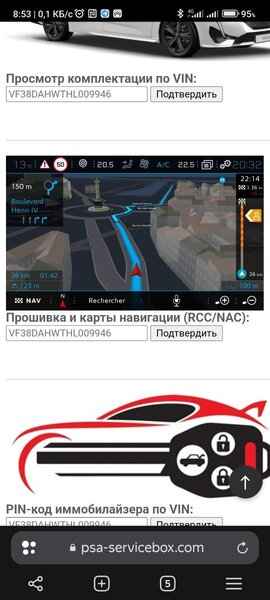

frog2050 Опубликовано 1 февраля, 2024 Поделиться Опубликовано 1 февраля, 2024 @DoceNNt Для NAC/RCC лицензию можно получить на сайте - https://psa-servicebox.com/vin/ Там есть выбор нави, вводишь VIN и выдаёт ссылку на скачку прошивки, лицензии и карт. Есть Lexia/DiagBox 7.83, могу помочь в выходные, район Бутово. — Хочу, чтобы у меня была роскошная шуба, в которой я бы могла ходить и летом и зимой! – воскликнула женщина. И превратилась в лисицу! Точнее нужно формулировать свои желания Ссылка на комментарий
NiKiToS48 Опубликовано 1 февраля, 2024 Поделиться Опубликовано 1 февраля, 2024 @frog2050 подскажи пожалуйста порядок действий, если делать по этому варианту- 1. В какой формат готовить флэшку 2. Есть ли какие особенности по загрузке материала на флэшку Ссылка на комментарий
frog2050 Опубликовано 1 февраля, 2024 Поделиться Опубликовано 1 февраля, 2024 21 минуту назад, NiKiToS48 сказал: @frog2050 подскажи пожалуйста порядок действий, если делать по этому варианту- 1. В какой формат готовить флэшку 2. Есть ли какие особенности по загрузке материала на флэшку 1) форматировать в FAT32, флешку брать USB 2.0 2) Конечно, нужен ПК на котором установлена Win7(не виртуалка) и обязательно использовать для разархивирования скаченного файла прошивки самый последний архиватор, WINRAR, WINZIP, 7Zip - любой. Есть Lexia/DiagBox 7.83, могу помочь в выходные, район Бутово. — Хочу, чтобы у меня была роскошная шуба, в которой я бы могла ходить и летом и зимой! – воскликнула женщина. И превратилась в лисицу! Точнее нужно формулировать свои желания Ссылка на комментарий
NiKiToS48 Опубликовано 1 февраля, 2024 Поделиться Опубликовано 1 февраля, 2024 @frog2050 а когда закидывать на флэшку, нужно ли там создавать какую-то папку или просто извлеч туда архив и закинуть лицензию? Ссылка на комментарий
frog2050 Опубликовано 1 февраля, 2024 Поделиться Опубликовано 1 февраля, 2024 53 минуты назад, NiKiToS48 сказал: @frog2050 а когда закидывать на флэшку, нужно ли там создавать какую-то папку или просто извлеч туда архив и закинуть лицензию? Когда распаковываете архив, там есть папка SWL , вот эту папку и надо залить на флешку со всем содержимым. Кажись так. Есть Lexia/DiagBox 7.83, могу помочь в выходные, район Бутово. — Хочу, чтобы у меня была роскошная шуба, в которой я бы могла ходить и летом и зимой! – воскликнула женщина. И превратилась в лисицу! Точнее нужно формулировать свои желания Ссылка на комментарий
DoceNNt Опубликовано 1 февраля, 2024 Поделиться Опубликовано 1 февраля, 2024 @NiKiToS48 в My Citroen на телефоне язык стоит НЕ русский? Все равно присылает текст без ссылок? Ссылка на комментарий
NiKiToS48 Опубликовано 1 февраля, 2024 Поделиться Опубликовано 1 февраля, 2024 @DoceNNt язык стоит русский, но в настройках вообще нет варианта смены языка Ссылка на комментарий
