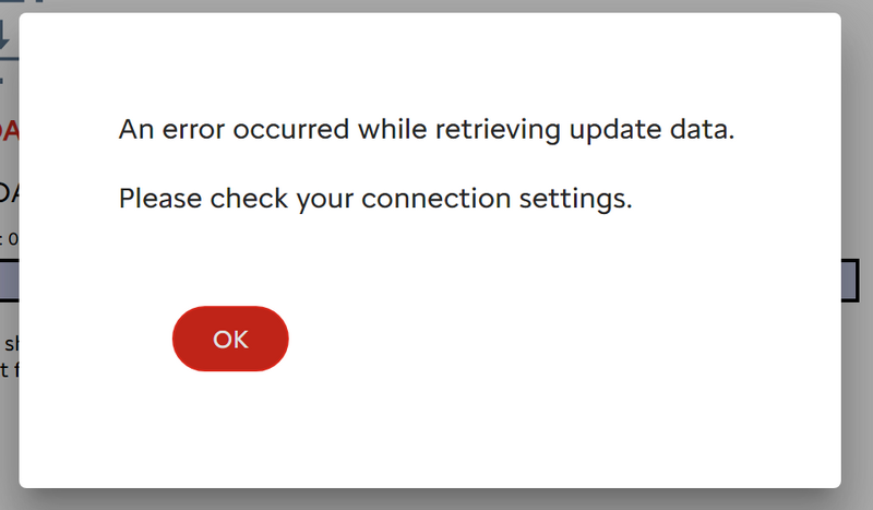

NiKiToS48 Опубликовано 31 января, 2024 Поделиться Опубликовано 31 января, 2024 Парни помогите, в приложении My Citroen висит доступ к обновлению 42.03.33.42_NAC-r0 ,но если отправлять ссылку на email то там только текст без каких либо ссылок или файлов. А если проверять через приложение Citroen Update, то там тоже все доступно, но скачать не дает во время загрузки выдает ошибку — Произошла ошибка при получении данных обновления, Пожалуйста проверте настройки подключения. Я уже и через VPN пробовал делать скачивание, ничего не меняется Ссылка на комментарий
frog2050 Опубликовано 31 января, 2024 Поделиться Опубликовано 31 января, 2024 @NiKiToS48 1 час назад, NiKiToS48 сказал: Парни помогите, в приложении My Citroen висит доступ к обновлению 42.03.33.42_NAC-r0 ,но если отправлять ссылку на email то там только текст без каких либо ссылок или файлов. А если проверять через приложение Citroen Update, то там тоже все доступно, но скачать не дает во время загрузки выдает ошибку — Произошла ошибка при получении данных обновления, Пожалуйста проверте настройки подключения. Можно воспользоваться сайтом albin212 - https://psa-servicebox.com/index.php/vin/ Но придётся воспользоваться компом с Win7(виртуалка не поможет) и прогой WinRAR, последней доступной сейчас для скачивания с официального сайта. Можно воспользоваться прогой для Windows c французских ресурсов. https://www.citroen.co.uk/content/dam/citroen/master/media/majestic-installer/Citroen_Update_Setup_0.1.24.exe Тут прога сама скачает и подготовить файлы и флешку для работы с ГУ. Есть Lexia/DiagBox 7.83, могу помочь в выходные, район Бутово. — Хочу, чтобы у меня была роскошная шуба, в которой я бы могла ходить и летом и зимой! – воскликнула женщина. И превратилась в лисицу! Точнее нужно формулировать свои желания Ссылка на комментарий

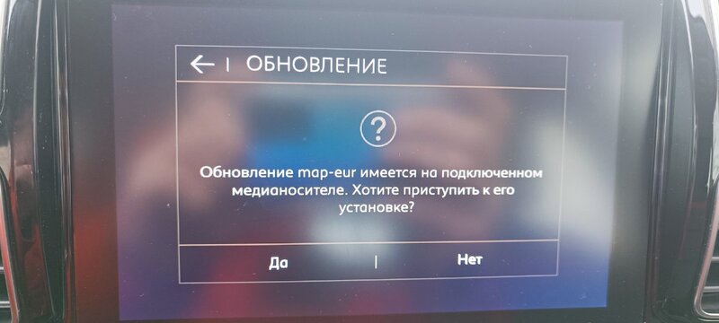

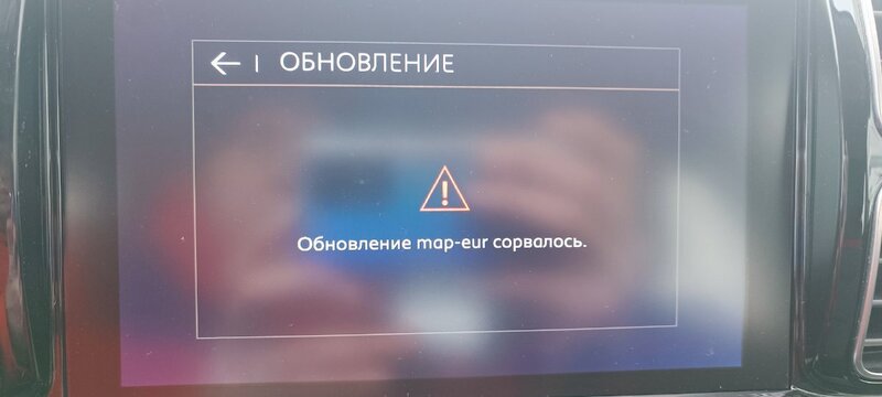

NiKiToS48 Опубликовано 31 января, 2024 Поделиться Опубликовано 31 января, 2024 Скинул всё на флэшку, предварительно её отформатировал в FAT32, вставляю её в ГУ и он пишет, что на флэшке нет медиаданных, потом все-таки начинает видеть, что что-то есть и пытается обновить я так понимаю карты только почему то, но и тут он вылетает в ошибку. Блин это кошмар какойто. Помогите ребят Ссылка на комментарий

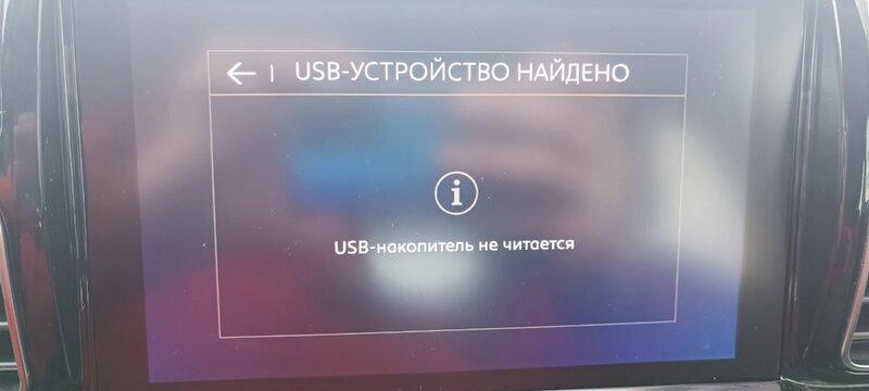

NiKiToS48 Опубликовано 31 января, 2024 Поделиться Опубликовано 31 января, 2024 С NTFS не выходит, он вообще флэшку не читает Буду пробовать искать другие флэшки и компьютер который через приложение сможет скачать всё файлы сразу на флэшку Ссылка на комментарий

frog2050 Опубликовано 31 января, 2024 Поделиться Опубликовано 31 января, 2024 Похоже сбой вчерашний продолжается. В одной сети скачивание не проходит, а с мобильника - без вопросов качается. Оператор Yota Есть Lexia/DiagBox 7.83, могу помочь в выходные, район Бутово. — Хочу, чтобы у меня была роскошная шуба, в которой я бы могла ходить и летом и зимой! – воскликнула женщина. И превратилась в лисицу! Точнее нужно формулировать свои желания Ссылка на комментарий
