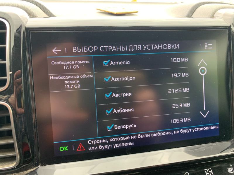

Ruler Опубликовано 23 февраля, 2021 Поделиться Опубликовано 23 февраля, 2021 Добрый день, установил приложение MyCitroen, оно предложило обновление для ГУ и новые карты. Пришли ссылки на почту на лицензионный ключ и файл обновления 22Гб. Скачал, залил на флэшку и пробую обновить. Авто видит флэшку и предлагает обновить карты(не прошивку), соглашаюсь, начинается обновление и вылетает с ошибкой через несколько секунд: "Обновление не удалось". Обновляюсь с заводской версии 31.09.46.62_NAC-r0 на 42.01.72.32_NAC-r0. Предполагаю, что проблема в том что он сначала пытается ставить карты, а они не совместимы со старой прошивкой. Может удалить файлы карт(отдельная папка в SWL) и тогда он обновить именно ГУ сперва? Есть опыт успешного обновления? Ссылка на комментарий

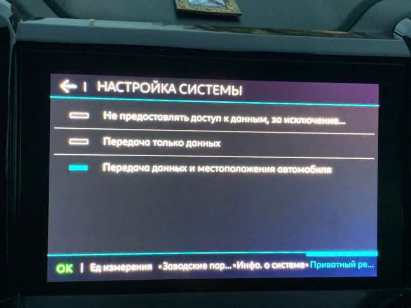

Langobard Опубликовано 25 мая, 2021 Поделиться Опубликовано 25 мая, 2021 ,@Ruler Есть опыт успешного обновления!!! Если "Авто видит флешку и предлагает обновить карты (не прошивку)", Вам необходимо после того как согласились и получили сообщение "Обновление не удалось" сделать следующее -не надо удалять файлы карт(отдельная папка в SWL) !!! на флешке. Далее, Вам необходимо зайти в настройки системы ( смотри рисунок) , выбрать ЗАРАНЕЕ в нижней строке меню ПРИВАТНЫЙ РЕЖИМ и там разрешить " Передача данных и местоположения автомобиля". Далее используйте рекомендации https://www.drive2.ru/l/536159254172664983. В инструкции по обновлению также указано не включать подогрев сидений! Радио не включал, хотя , наверное RELAX FM не помешало бы. Телефон по проводу к USB не подключал. На машине никуда не ездил - ждал - аппаратное обновление продолжалось не 30 мин, а примерно 45. Обновление карт - около часа. Проверял флешки 32, 64 и 128 ГБ - все работают - форматировал бесплатной специальной программой - fat32format.exe А когда будете выбирать "страны для установки" надо проследить, чтобы хватило памяти Должно всё получиться. Удачи! Кстати после удачного перехода с заводской версии 31.09.46.62_NAC-r0 на 42.01.72.32_NAC-r0 мне пришло через день следующее обновление 42.03.31.32_NAC-r0. Ради интереса во время следующего обновления на 42.03.31.32_NAC-r0 я решил не предоставлять доступ к данным в приватном режиме - процесс завис - я выключил зажигание ( полностью заглушил двигатель) , вынул флешку- а зкран не погас. Ну. думаю, всё. Включаю зажигание ( завожу снова машину), сую флешку и процесс пошёл как положено. После завершения обновления в настройках системы увидел, что в приватном режиме программа сама разрешила " Передача данных и местоположения автомобиля". 11 минут назад, Langobard сказал: ,@Ruler Есть опыт успешного обновления!!! Если "Авто видит флешку и предлагает обновить карты (не прошивку)", Вам необходимо после того как согласились и получили сообщение "Обновление не удалось" сделать следующее -не надо удалять файлы карт(отдельная папка в SWL) !!! на флешке. Далее, Вам необходимо зайти в настройки системы ( смотри рисунок) , выбрать ЗАРАНЕЕ в нижней строке меню ПРИВАТНЫЙ РЕЖИМ и там разрешить " Передача данных и местоположения автомобиля". Далее используйте рекомендации https://www.drive2.ru/l/536159254172664983. В инструкции по обновлению также указано не включать подогрев сидений! Радио не включал, хотя , наверное RELAX FM не помешало бы. Телефон по проводу к USB не подключал. На машине никуда не ездил - ждал - аппаратное обновление продолжалось не 30 мин, а примерно 45. Обновление карт - около часа. Проверял флешки 32, 64 и 128 ГБ - все работают - форматировал бесплатной специальной программой - fat32format.exe А когда будете выбирать "страны для установки" надо проследить, чтобы хватило памяти Должно всё получиться. Удачи! Кстати после удачного перехода с заводской версии 31.09.46.62_NAC-r0 на 42.01.72.32_NAC-r0 мне пришло через день следующее обновление 42.03.31.32_NAC-r0. Ради интереса во время следующего обновления на 42.03.31.32_NAC-r0 я решил не предоставлять доступ к данным в приватном режиме - процесс завис - я выключил зажигание ( полностью заглушил двигатель) , вынул флешку- а зкран не погас. Ну. думаю, всё. Включаю зажигание ( завожу снова машину), сую флешку и процесс пошёл как положено. После завершения обновления в настройках системы увидел, что в приватном режиме программа сама разрешила " Передача данных и местоположения автомобиля". Сила мелочей в том, что их много. (китайская.пословица) Ссылка на комментарий

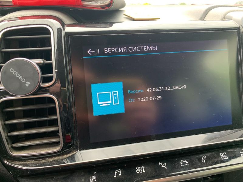

frog2050 Опубликовано 26 мая, 2021 Поделиться Опубликовано 26 мая, 2021 8 часов назад, Langobard сказал: 42-01-72-32_NAC-r0_NAC_EUR_WAVE3 Спасибо, уже скачал более свежую - 42-03-31-32 Есть Lexia/DiagBox 7.83, могу помочь в выходные, район Бутово. — Хочу, чтобы у меня была роскошная шуба, в которой я бы могла ходить и летом и зимой! – воскликнула женщина. И превратилась в лисицу! Точнее нужно формулировать свои желания Ссылка на комментарий
Ruler Опубликовано 26 мая, 2021 Автор Поделиться Опубликовано 26 мая, 2021 Добрый день, Я тоже давно уже обновился, просто не было времени сюда написать. Вот мой порядок действий 1)Подготовить флэшку с обновлениям. Проще всего скачать приложение citroen update с европейского сайта ситроен. Оно по вашему вину скачает файлы и создаст флэшку правильного формата. Мне потребовалось 32ГБ, так как файлов было на 22ГБ 2)В заведенной машине нужно обязательно подключить интернет по WiFI (у меня не ставилось из-за этого). Обычного блютуза с телефона не хватало. Как только я подключил интернет машина увидела не только карты, но и обновление прошивки(вероятно по интернету скачался правильный файл лицензии, а не тот что был на флэшке) 3)Подождать установки прошивки ГУ. Можно это делать в движении(я делал много раз), никаких проблем не возникает 4)После обновления ГУ начнется обновление карт. 5)Может снова появиться проблема как у меня, о несовместимости ГУ и карт. Это второй затык, при обновлении, который возник. Пляски с бубном, повторное скачивание, замена флэшки, интернет не помогали. Навигация не работала, нет карт 6) Расслабиться, поездить недельку )) 7) Приложение Cитроен Update предложит еще одно обновление ГУ и карт(карты те же самые, что скачаны в первом пункте обновления) 8) Обновить ГУ на новую прошивку. 9) Установить карты с флэшки. Если не хотите в пустую жечь бензин, рекомендую это делать в движении, музыка в том числе по блютузу работала. единственное парковаться придется без камеры. Выбирать все карты смысла нет, вероятность попасть на Кипр или Мальту с машиной стремится к нулю) Чем меньше карт тем быстрее обновление. В моем случае получилось обновление в два этапа, а карты система закинула сразу для второй версии. карты были несовместимы с исходной и промежуточной версией ГУ. Могу утешить тех кто думает что все очень сложно и долго. Я говорил с официалами, они для подобной процедуры хотят оставить машину на 10 часов и будут скачивать обновление с сервера только когда ты привезешь машину к ним. С учетом скорости загрузки с сервера я думаю это может и дольше быть. Так же не понятно, чтобы они делали если потребовалось как мне обновляться в два этапа. Скорее всего пришлось оставить машину на два дня. Процедура эта не бесплатная, хотя по логике должна быть таковой, так как мы покупали авто с навигацией и уже заплатили за актуальные карты, хотя бы на момент покупки. PS судя по файлам обновления у меня произошло обновление с версии Wave_3 на Wave_4 Ссылка на комментарий

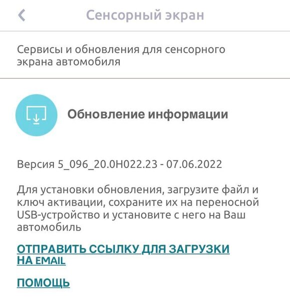

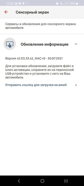

Borat Опубликовано 14 сентября, 2022 Поделиться Опубликовано 14 сентября, 2022 @Jonni56 скачайте приложение MY Citroen, когда подключитесь к автомобилю и зарегистрируетесь во вкладке Автомобиль есть раздел Сенсорный экран. В нем будет обнова, если требуется. Дальше там по инструкции все понятно. У меня сейчас так показывает: Citroen C4 GrandPicasso 2.0 HDi, 6-aisin, exl. Продан. С 2013 по 2021 Citroen C4 Aircross 2.0 CVT Белый перламутр Exl. Продан Сейчас С5 Aircross THP150 АКПП-6 SHINE оранжево-красный Ссылка на комментарий
frog2050 Опубликовано 14 сентября, 2022 Поделиться Опубликовано 14 сентября, 2022 @Borat У вас магнитола не NAC, а RCC, поэтому и версия ПО другая и карты не поддерживаются, только через телефон. Есть Lexia/DiagBox 7.83, могу помочь в выходные, район Бутово. — Хочу, чтобы у меня была роскошная шуба, в которой я бы могла ходить и летом и зимой! – воскликнула женщина. И превратилась в лисицу! Точнее нужно формулировать свои желания Ссылка на комментарий
