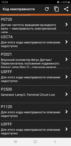

Aihao_007 Опубликовано 16 февраля, 2021 Поделиться Опубликовано 16 февраля, 2021 Добрый вечер машина ситроен с3 2003г 1.4i автомат , началось все с того что машина заглохла на кругу и не заводилась. Постояв пару минут завелась но еле, дергаясь доехала до обочины заглохла. И так стоит остывает и заводится, проработает пару минут глохнит не едет. Есть с собой elm 327 подключил ошибки ( P0720,P2021,P2500,P1120,U2C7A, U3FFF,P300) отбуксировали на сервис, там проверили и преговорили датчик коленвала. Купили другой,машина заработала ( у них) но когда выехали с сервиса все повторилось, заглохла не разогнавшись. Заводится холостой держит,чуть троит есть ошибка (P300 но это не мешало ездить ей раньще с нею). Начинаешь ехать 5-10 метров глохнет, даёшь газ в пол мотор троит не наберает обороты то нормально прогазовывает...потом моргнет лампа зарядки и мотор теряет обороты ,холостой не держит и глохнит...на сервисе ссылаются на блок BSI а мне кажется где-то каратит или гена..что может быть ? Ссылка на комментарий

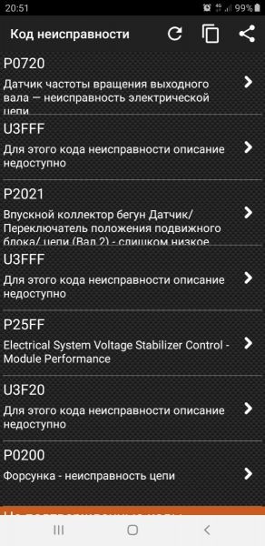

Aihao_007 Опубликовано 16 февраля, 2021 Автор Поделиться Опубликовано 16 февраля, 2021 По коробки нет ошибок проверяли на сервисе. До замены датчика коленвала она заводилась и сразу глохла. Сейчас заводится работает и мотор и коробка. Если пробовать ехать глохнит через пару метров, если стоять гозовать то нормально поднимает обороты, то троит и на секунду моргнет лампочка ABS и зарядки... потухнит и обороты падают и глохнит ( даже с выплатой педалью газа) на сервисе с ребятами думали коротит что-то загнали в темноту я гозовал они смотрели может искрит...подергали провода от блока управления...вообще начала пчихать и с трудом набрать обороты...я думаю это электрика или датчик или генератор.....На сервисе сказали про ошибку генератора (но при этом сказали вроде работает) и блок bsi что то с ним...но по словам они гадают Ошибки при проверки мною на elm 327 за пару дней ...2 фотка когда уже не заводилась и глохла Ссылка на комментарий

Aihao_007 Опубликовано 16 февраля, 2021 Автор Поделиться Опубликовано 16 февраля, 2021 По abs ошибка блока неисправимая, надо его менять у нас не чинят, а по ошибке Р300 причину знаю почти на 90% в проводах на форсунки ( мне когда-то потеряли клипсы что крепят их к форсункам) там сейчас стоят другие, все работало год и потом не значительно начала подтраивать, надо менять этот шлейф с клипсами....а вот нынешняя проблема не известна. Покупать блок за 100 евро и если причина окажется не в нем....был уже плачевный опыт с покупкой для сервиса запчастей Спасибо огромное за схемы Ссылка на комментарий
