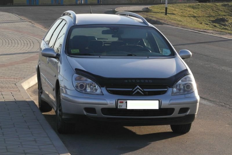

maxim_ka Опубликовано 3 июня, 2021 Поделиться Опубликовано 3 июня, 2021 А я поставил би линзы с ксеноном, это куда круче фар на ксеноне. И дальний теперь вообще огонь. И вид круче стал, так же глазки еще вставились, они как ДХО. Citroen C5, RFN, универсал 2001 Ссылка на комментарий
user1233 Опубликовано 6 июня, 2021 Поделиться Опубликовано 6 июня, 2021 Тогда фото в студию и подробнее, куда линзы, в ближний или дальний. Я б тоже, но это хорошо когда одна лампа, а когда дальний и ближний раздельно, то есть сложность. Ссылка на комментарий
maxim_ka Опубликовано 7 июня, 2021 Поделиться Опубликовано 7 июня, 2021 19 часов назад, user1233 сказал: Тогда фото в студию и подробнее, куда линзы, в ближний или дальний. Я б тоже, но это хорошо когда одна лампа, а когда дальний и ближний раздельно, то есть сложность. Никаких сложностей, Лампа ближнего выкорячивается, та что H7. На место нее би линза, шторка к дальнему, пару часов гемора с выравниванием линзы ? и готово. Citroen C5, RFN, универсал 2001 Ссылка на комментарий
sergpiter Опубликовано 7 июня, 2021 Автор Поделиться Опубликовано 7 июня, 2021 @maxim_ka круто конечно, но до первой проверки или ТО. citroen c5-I break 2002 2.0(136) мкпп vin VF7DERFNC76301266 Надеюсь, что в будущем, роботы не отнимут у меня штопор. Ссылка на комментарий
maxim_ka Опубликовано 9 июня, 2021 Поделиться Опубликовано 9 июня, 2021 В 07.06.2021 в 13:05, sergpiter сказал: @maxim_ka круто конечно, но до первой проверки или ТО. я не прохожу ТО))). Ну а вообще то если заморочится, установить омыватель то и ТО можно попытаться пройти, так как светораспределение правильное, корректор есть и омыватель будет. Citroen C5, RFN, универсал 2001 Ссылка на комментарий

user1233 Опубликовано 10 июня, 2021 Поделиться Опубликовано 10 июня, 2021 Не нравится мне что фара станет с одним пустым глазом. Ссылка на комментарий
