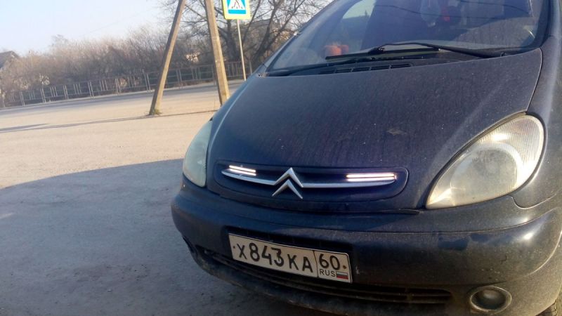

usatik33 Опубликовано 2 февраля, 2021 Поделиться Опубликовано 2 февраля, 2021 16 часов назад, Al9x2008 сказал: теперь хочется передалать Вы программист? КАН шину так просто не переделаешь)) Авто умеет по сигналу с компа включать фары, мигать поворотниками, махать дворниками. Тут не простые кнопка с реле, тут гораздо сложнее)) 17 часов назад, Al9x2008 сказал: Просто очень напрягает, Поставил несколько лет назад ДХО, свет включаю только когда совсем темно. Все в автомате, завел- горит, заглушил- потухло. У меня светодиодные панели, но можно и на фары реализовать. Гайцы к панелям не докапываються. Их все устраивает. Олегович и Бес 2 2000 EW7 1,8 Ссылка на комментарий
OleksiiFF37 Опубликовано 27 июля, 2021 Поделиться Опубликовано 27 июля, 2021 А можно подробнее про ДХО для XP? Желательно с фото. Ссылка на комментарий

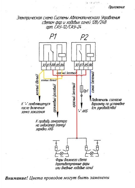

usatik33 Опубликовано 28 июля, 2021 Поделиться Опубликовано 28 июля, 2021 Спойлер Спойлер Как-то так. Управление ДХО покупал в жигулячем магазе. 2000 EW7 1,8 Ссылка на комментарий
