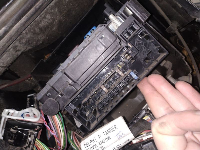

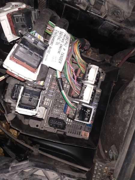

umberto05 Опубликовано 15 декабря, 2020 Поделиться Опубликовано 15 декабря, 2020 Машина citroen с4 b7. 120лс ep6 Не срабатывает вентилятор охлаждения ни 1-я ни 2-я скорости. Термостат новый, через fap вентилятор проходит проверку в двух режимах (включается), т.е сам он полностью исправен. Прозвонил все преды на аккумуляторе и в моторном щитке (верхний блок скидывал, внизу не нашел макси предохранители). В какую сторону копать? Сильно смущает, что программно он все таки включается, значит все цепи целы. Максимум грел до 108 градусов, дальше страшно. Реле снимал, визуально все цело. (забыл в тот день тестер) Ссылка на комментарий
Бес Опубликовано 16 декабря, 2020 Поделиться Опубликовано 16 декабря, 2020 В 15.12.2020 в 19:47, umberto05 сказал: Реле снимал, визуально все цело. Показать Его как раз проверить и надо. И лучше по схемам смотреть, что куда идет и где проверять. Показать контент Природа мудра, и Всевышнего глаз Видит каждый наш шаг на тернистой дороге Наступает момент, когда каждый из нас У последней черты вспоминает о Боге... Ссылка на комментарий

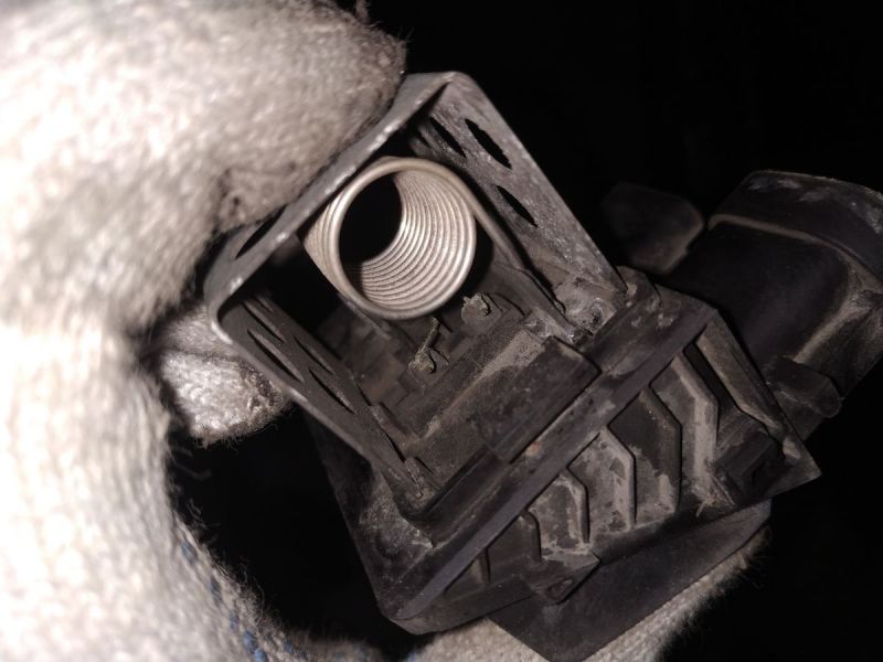

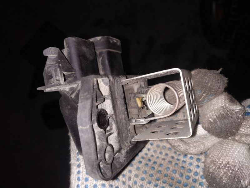

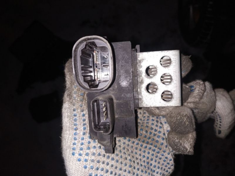

umberto05 Опубликовано 17 декабря, 2020 Автор Поделиться Опубликовано 17 декабря, 2020 @Бес прозвонил резистор-все ок. Релюшки тоже все срабатывают. Подавал питание 1-3 и 2-3. Тест вентилятор проходит на двух скоростях. Ссылка на комментарий

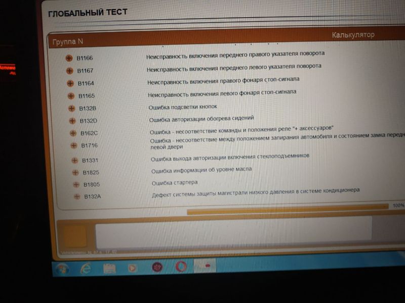

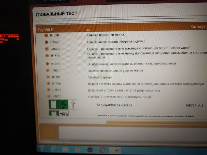

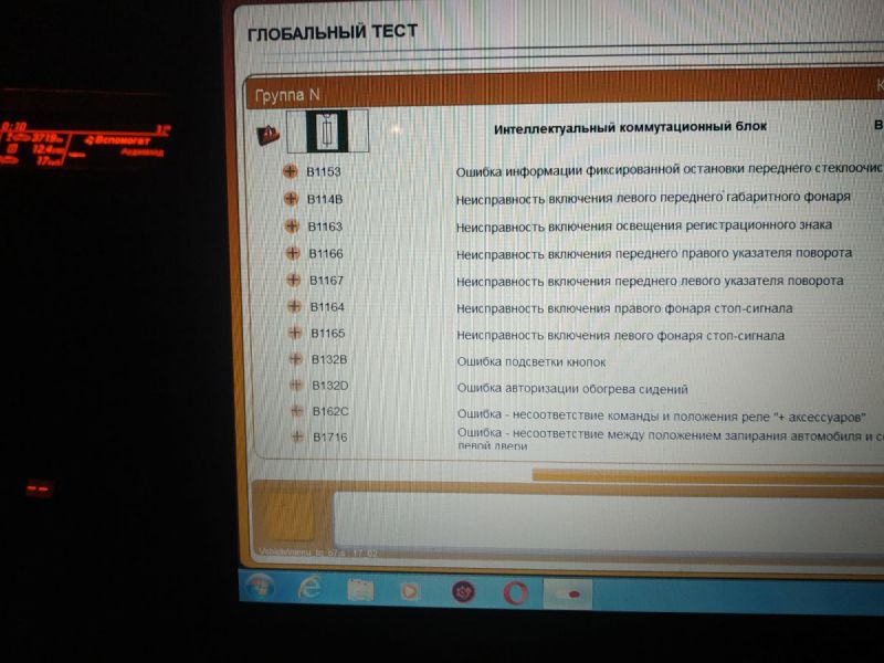

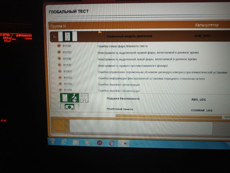

umberto05 Опубликовано 18 декабря, 2020 Автор Поделиться Опубликовано 18 декабря, 2020 @Бес Спасибо! Посмотрю сейчас. Смотрели вчера diagbox, сбросили все ошибки и произвели адаптацию. Ничего не поменялось... Показать контент Ссылка на комментарий
