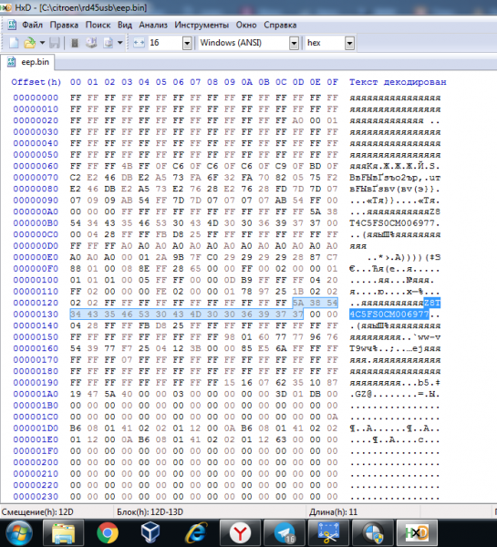

A20C Опубликовано 1 декабря, 2020 Поделиться Опубликовано 1 декабря, 2020 возможно, но нужно разобрать магнитолу, найти в ней EEPROM, отпаять его, считать программатором и заменить вот эти символы на FF, иначе при включении будет раздаваться мерзкий писк из динамиков. Ссылка на комментарий
