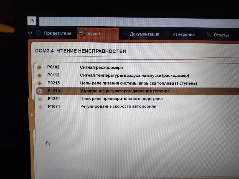

mafiaofcodes Опубликовано 27 ноября, 2020 Поделиться Опубликовано 27 ноября, 2020 Всем доброго времени суток. Купил машину уже с этой проблемой (2010 г. 2.0 hdi дизель). Датчик давления заменён, регулятор давления тоже. И то и то новое и подставлял бу с другой машины. Симптомы остались: в 90% обороты скачут 830-1000 несколько раз, а потом 940-990 и измеренная величина подачи топлива от 0.00 до 1.3. Уже замучился с этой проблемой. Неделькой раньше (было немножко теплее, так включал кондёр и из за нагрузки обороты выравнивались. Сейчас на улице 0 и кондёр не помогает(((. Педалью держать 1000 или 1100 оборотов нереально. Дальше меньше и меньше дёргает, соответственно 1500+ держать ровно можно. Круиз по ровной просто ужасный. Машину дёргает сильно потому что не знает, давать топливо или мотором тормозить. Такое ощущение, что топливо даётся большими порциями либо вообще не подаётся. Такая же ситуация когда еду на передаче, пускаю педаль газа, 2 раза дёргает, нажимаю - тоже 2 раза дернет. Почему пишу в этот раздел: недавно (когда ещё нового регулятора небыло) снял и хотел почистить старый. Оказалось нечего там чистить))) постучал им об асфальт и заложил на место. Из за того, что снимал первый раз, не знал как лучше, где-то либо какой-то провод зацепил или стучание помогло, так после сборки я ездил около 40 мин и кайфовал. Очень и очень плавная, круиз сказка. Ещё с момента покупки так не кайфовал от этой машины. Но спустя 40 мин все вернулось. Сегодня привезли новый датчик - поставил. После 3тьей заводки, ехал около 20 мин отлично. Заглушил, завёл и все. Может ли быть какой то провод? Есть diag box с full версией для диагностики и показала ошибки: Р0102, 0112, 0215, 1210, 1351, 1671 (кстати, когда менял датчик не снимал клему. Когда регулятор, уже снял))). Что из них может относиться к моей проблеме? Сегодня сотру ошибки и завтра посмотрю, что снова появилось. Я в диагностике пока не понимаю, и если надо что то посмотреть - подскажите пожалуйста, я все попробую сделать, а то сейчас живу в Чехии и цены реально космос. Приехал комп диагностику, мне сказали датчик давления, если не он так надо снимать топливную, если не то, так снимать бак. Циркачи. Так не проблема и закончить мотором. Больше к ним не хочу по этому купил диагностику. Был так же в официалов после покупки этой машины (не работал кондёр) так они вообще написали что заменить надо совсем другую трубку и + не написали, что в радиаторе дыра!!! По этому, официалы видимо не все хорошие. На холодную если не держать педалью 1100-1200 оборотов так она глохнет, если держу, через секунд 20 можно отпустить педаль и она ещё некоторое время держит 1100. Если надо, сделаю графики, только напишите в каком сравнении. Заранее надеюсь на помощь. Всем хорошего вечера и спасибо. Ссылка на комментарий
ZIGGY Опубликовано 28 ноября, 2020 Поделиться Опубликовано 28 ноября, 2020 У тебя ошибки по расходомеру, главному реле, клапану топливному, свечам накала... Начать с проверки проводки расходомера. Запросить в соответствующей теме(ссылка сверху) электросхемму на все это дело. Если все ок-смотреть если ли главное реле отдельно. Если нет-пробова ь подкидывать подкапотный блок предохранителей. Плюс менять свечи накала. mafiaofcodes 1 Подбор автомобилей Peugeot\Citroen, подробности "Понакупят шнурков по объявлению, а пользоваться не умеют!" © Enzo С4-С5-С6-С4P-5008 Ссылка на комментарий

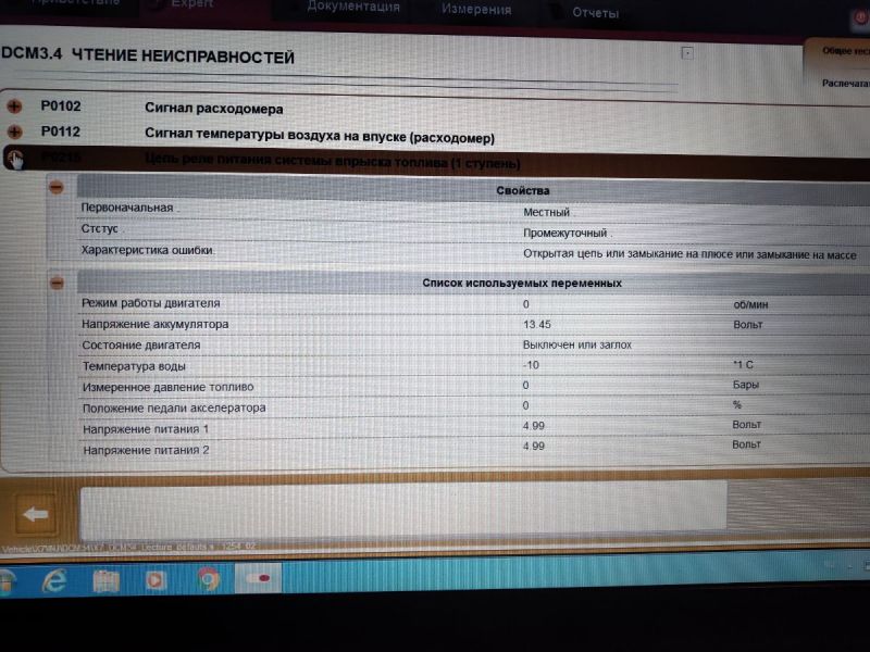

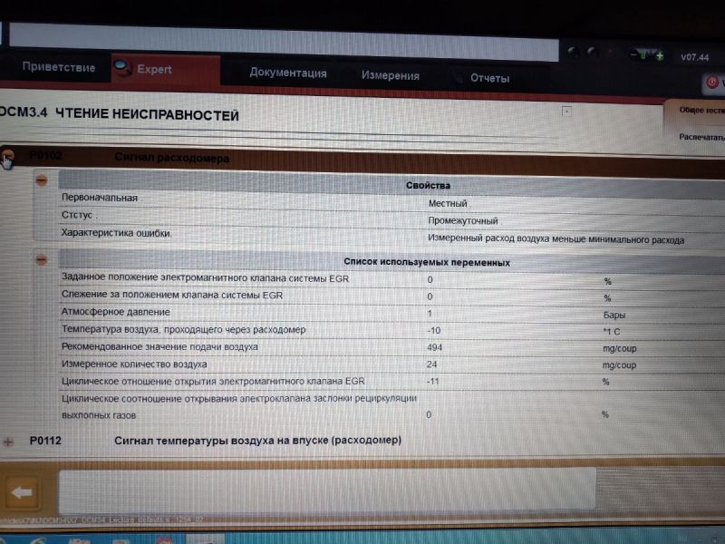

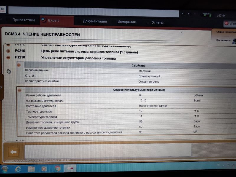

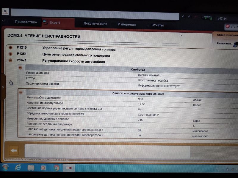

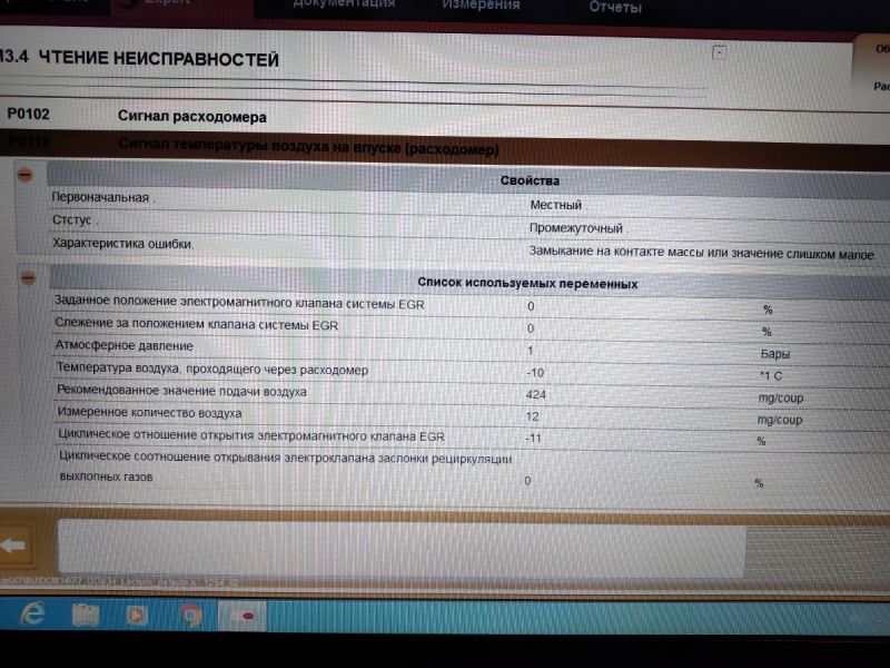

mafiaofcodes Опубликовано 29 ноября, 2020 Автор Поделиться Опубликовано 29 ноября, 2020 Добрый день. Сужаем диапазон проблем. Позавчера стёр все ошибки. Вчера ездил часов 5 (где то через 2 часа начала дёргаться) . Сегодня на холодную 2 ошибки (прикрепляю). Их стёр, но после повторной заводки, снова появились. Машина дёргает после 15 минут (где то 4тая заводка). П.с. при первой и второй заводке - машина заглохла. Надо держать обороты около 1100-1200об секунд 10, чтобы не заглохла. Что ещё заметил: сейчас дёргает когда без ближнего света фар (на габаритах или дневных). Включаю фары - работает ровно. Но! Обороты 970. Вот когда она работает на 815 - ее почти не слышно и вибрации по кузову нет. Все другие значения - есть вибрация. Сделал график ещё когда она дергает (там где ровно, это я включал фары). Когда хорошо прогреется, дёргает почти на каждом светлофоре. Ссылка на комментарий

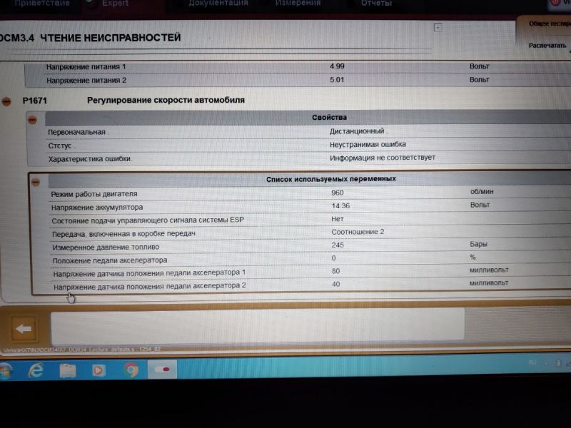

mafiaofcodes Опубликовано 29 ноября, 2020 Автор Поделиться Опубликовано 29 ноября, 2020 Снова все стёр. Осталась одна ошибка 1671. Подскажите, пожалуйста, где копать? Читал на иностранных форумах, что эта ошибка сопровождается какой то другой (забыл и не могу найти) и помогла чистка и адаптация дроссельной заслонки. Чистку делал тыщ 20 назад, а про адаптацию не подозревал. Можете подсказать как через diagbox 7.44 это сделать? Никак не могу найти, а методом 15-30 секунд вкл выкл и давления на газ ничего не изменили. Спасибо. Ссылка на комментарий
ZIGGY Опубликовано 30 ноября, 2020 Поделиться Опубликовано 30 ноября, 2020 Я тебе написал что делать, а ты, пардон, ерундой занимаешься-ошибки стираешл и надеешься что что то заработает. Дальнейший разговор смысла не имеет. mafiaofcodes 1 Подбор автомобилей Peugeot\Citroen, подробности "Понакупят шнурков по объявлению, а пользоваться не умеют!" © Enzo С4-С5-С6-С4P-5008 Ссылка на комментарий

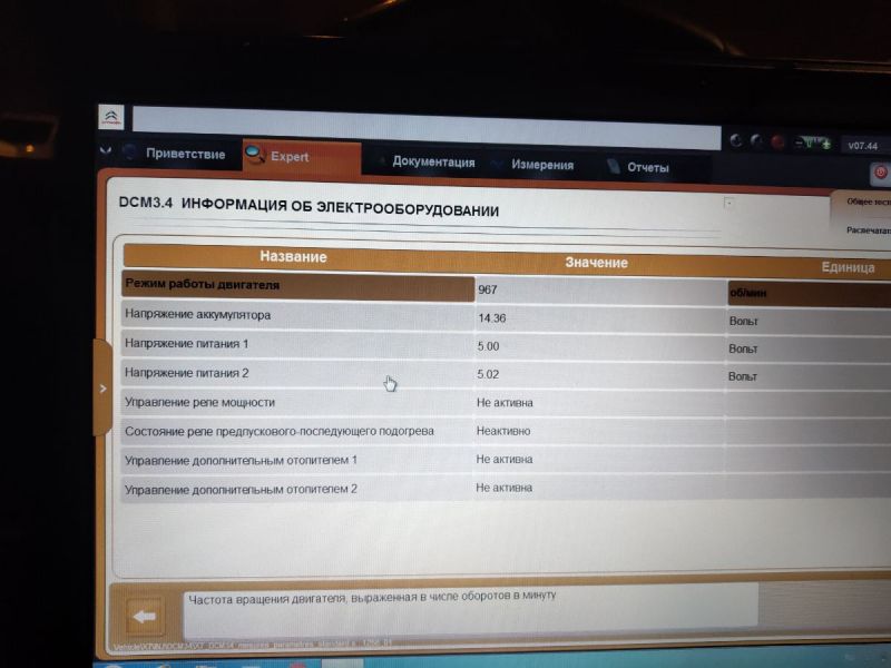

mafiaofcodes Опубликовано 18 декабря, 2020 Автор Поделиться Опубликовано 18 декабря, 2020 Ребята выручайте. Сервис до НГ не берёт. Все завалено. В гараж ехать ещё и в Чехии будучи не чехом это приговор. Уже пару раз попал. А сам не понимаю куда копать. По проводке воздухомера напряжения на всех есть. При заведённом и заглушенном двигателе (повернут ключ). Только скачет напряжение корпуса и + от 14.07 до 14.24, когда дёргается. Заметил важную штучку, когда стараюсь ехать плавно, то рывки более плавные и с большим диапазоном (830-980) и где то на 30% меньше проявляются. А вот когда быстрее ускоряюсь, переключаю передачи на 2500+ об. так она дёргается всегда и с диапазоном 940-970 где то. На первой передаче без давления педали на ровной машина дёргает очень сильно. Раньше ехала по маленьку со скоростью 10км. Ошибка лексией только круиз. Что ещё можно посмотреть? Ссылка на комментарий
Бес Опубликовано 18 декабря, 2020 Поделиться Опубликовано 18 декабря, 2020 В 30.11.2020 в 02:21, mafiaofcodes сказал: 1671. Ошибка круиза. На ваших повозках дохнет контактор над педалью тормоза. Поменять, снять/помыть/смазать/поставить. По дегратухе 1000+ есть один документик... ПЕРЕБОИ ДВИГАТЕЛЯ МЕЖДУ 1200 И 2000 МИН-1.pdf mafiaofcodes 1 Природа мудра, и Всевышнего глаз Видит каждый наш шаг на тернистой дороге Наступает момент, когда каждый из нас У последней черты вспоминает о Боге... Ссылка на комментарий
Бес Опубликовано 18 декабря, 2020 Поделиться Опубликовано 18 декабря, 2020 По моему по ошибкам понятно что проверять. Не? ИНФОРМАЦИЯ КОД ОШИБКИ P0102 (КОМПЬЮТЕР УПРАВЛЕНИЯ ДВИГАТЕЛЕМ).pdf ИНФОРМАЦИЯ КОД ОШИБКИ P0112 (КОМПЬЮТЕР УПРАВЛЕНИЯ ДВИГАТЕЛЕМ ).pdf ИНФОРМАЦИЯ КОД ОШИБКИ P0215 (КОМПЬЮТЕР УПРАВЛЕНИЯ ДВИГАТЕЛЕМ).pdf ИНФОРМАЦИЯ КОД ОШИБКИ P1210 (КОМПЬЮТЕР УПРАВЛЕНИЯ ДВИГАТЕЛЕМ ).pdf ИНФОРМАЦИЯ КОД ОШИБКИ P1351 (КОМПЬЮТЕР УПРАВЛЕНИЯ ДВИГАТЕЛЕМ).pdf mafiaofcodes 1 Природа мудра, и Всевышнего глаз Видит каждый наш шаг на тернистой дороге Наступает момент, когда каждый из нас У последней черты вспоминает о Боге... Ссылка на комментарий
mafiaofcodes Опубликовано 20 декабря, 2020 Автор Поделиться Опубликовано 20 декабря, 2020 Бес спасибо большое за помощь. Сегодня ещё раз проверил и вместо 1210 уже p1207. Остальные все так же есть. Что проверять точно не могу понять. По 1671 я так понял надо обновлять через телекодирование, к которому у меня нет доступа. По проводке буду ещё прозванивать. Из за того, что уже показывает 1207 может снова датчик давления топлива закажу но даже не знаю какой. Забыл написать. Где то 3 месяца назад я на разборке снял из 1.6 литрового мотора этот датчик давления. Работал без рывков мотор где то недели 2. Потом все вернулось. Месяц назад покупал новый датчик давления топлива, но когда поставил так ничего не поменялось. Но не помню какой покупал. Какой то аналог скорее всего. Подставлял на разборке от других моделей Ситроен - так на всех дёргает. Может надо попробовать только тот, что с завода? Если да, так почему на датчике с мотора 1.6 (у моей машины 2.0) работал и только 2 недели? Касательно круиза (коробка механика): https://ibb.co/0D0wqWy https://ibb.co/JFRTrJd Это тот контактор к которому подходит зеленая фишка? Так это когда педаль нажимается засвечивается тормозные фонари. В разжатом состоянии короткое на 1 и 2 ножки. Когда сжать - 34. Разобрал, там все чистенько. 4 ножки попарно. Без микросхем или чего но то другого. Все просто))) и работает. И может ли я через 1671 быть дерганная? Если нет, куда тогда смотреть? Уже снова нижняя подушка мотора оборвалась. Иногда как потресет мотором, так и слышно как где то железо по железе стучит. И ещё, всегда забываю спросить: сколько должно быть оборотов без фар, печки... на холостых? Ссылка на комментарий
MityaSVR Опубликовано 20 декабря, 2020 Поделиться Опубликовано 20 декабря, 2020 Зачем искать сложное там, где простое на поверхности? P0112 откуда берётся? Либо пропадает питание на датчике, либо сигнал не доходит до назначения (может по дороге замыкает куда не надо). Там же ясно написано, что напряжение меньше минимума, а всё остальное - это следствия. "...Я так думаю..." :) Олегович и mafiaofcodes 1 1 Ссылка на комментарий
MityaSVR Опубликовано 20 декабря, 2020 Поделиться Опубликовано 20 декабря, 2020 И вообще уже написано было, что проверять, ещё 30 ноября. Прочитал внимательно начало истории, так там три ошибки (расходомер, температура и реле насоса) друг с другом завязаны на одну причину имхо. Надо схему внимательно смотреть и искать куда напряжение пропадает. Ссылка на комментарий
mafiaofcodes Опубликовано 20 декабря, 2020 Автор Поделиться Опубликовано 20 декабря, 2020 16 часов назад, MityaSVR сказал: P0112 откуда берётся? Либо пропадает питание на датчике, либо сигнал не доходит до назначения (может по дороге замыкает куда не надо). В 18.12.2020 в 14:15, mafiaofcodes сказал: По проводке воздухомера напряжения на всех есть. При заведённом и заглушенном двигателе (повернут ключ). Только скачет напряжение корпуса и + от 14.07 до 14.24, когда дёргается. 2 другие контакта по 4.9в. сколько должно быть, не известно. Что ещё смотреть? Касательно температуры и реле насоса. Подскажите хоть где искать. Посмотрю что на них показывает. С одной стороны может все и очень просто, но не для меня. В схемах не понимаю, и лишь стараюсь хоть как то своими силами что то проверить или отремонтировать. Здесь час электрика официалов 90долл. Сами понимаете, что каждый чех не будет делать это за час или пол. Возьмут ключи и перезвонят через несколько часов и выставят счёт. Ехать в гараж к незнайкам, чтобы учились на машине тоже не очень хочеться (это не тормозные колодки поменять). По этому, когда нет денег, остаётся только форум, где есть надежда. Был на гаражной диагностике, сказали тогда датчик. Если не он так топливная, если не топливная так бак снимать надо. Потом говорили, что форсунка может лить... Вот такая диагностика за 30долл. На официалов зажал ещё так раз. Вот и мучаюсь сам. То датчики покупаю, то подставляю на разборке за несколько монеток. Дошло до проводки, где я почти ничего не понимаю, и уже пишу на форум о помощи. Ссылка на комментарий
MityaSVR Опубликовано 21 декабря, 2020 Поделиться Опубликовано 21 декабря, 2020 У меня датчик расхода и датчик температуры воздуха конструктивно объединены в одном модуле. Есть неподтвержденное подозрение, что у тебя так же. Когда я боролся со своими ошибками передува турбины, то обнаружил, что отключенном датчике (причем отключенном на ходу после заводки) никаких внешних ошибок не возникает и всё прекрасно работает и уходит ошибка передува вызывающая чек. А что будет если у тебя сдернуть разъём с этого датчика? Картина изменится или всё останется по-прежнему? Ссылка на комментарий
mafiaofcodes Опубликовано 21 декабря, 2020 Автор Поделиться Опубликовано 21 декабря, 2020 Без изменений. Отключал и тот и тот и 2 вместе но все равно ничего не меняется Ссылка на комментарий

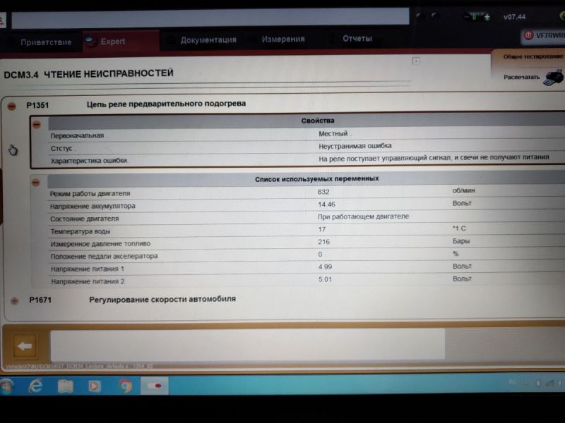

mafiaofcodes Опубликовано 24 декабря, 2020 Автор Поделиться Опубликовано 24 декабря, 2020 Доездился. Вчера круиз перестал работать, сегодня потеря мощности. Новые ошибки: F5ff c1325 (колодки где то по 60-70% ещё есть) P0463 связь по сети САN - разрыв цепи сигнала дизельного топлива P1607 ограничение скорости (видимо и круиз не работает по той же причине, а это лишь симптомы P0098 но это скорее всего, когда 2 дня назад я отключил все фишки как на видео и проверял тестером. Р0238 видимо то же самое. Если что то не так, подскажите почему круиз уже не работает и на 3+ передаче ускорение вьялое (жму в полик, а она медленно набирает обороты. Обороты уже на холостых скачут 730-770. Теперь после давления на педаль надо всегда 2 секунды ждать, чтобы поднялись обороты. Вчера был сильный ливень, и я ездил часов 5-6. Сегодня тоже немного дождя было, но потеря мощности только вот вот пол часика назад (сегодня ездил часика 2) случилась. Ссылка на комментарий
MityaSVR Опубликовано 24 декабря, 2020 Поделиться Опубликовано 24 декабря, 2020 Мои соболезнования :( ... Помочь не могу, как это не было бы жестоко, но... Надо или отдать в сервис, который понимает, или хотя бы не эксплуатировать до лучших времен, до тех пор, когда рядом с машиной окажется человек понимающий устройство этого креатива, и обладающий желанием и способностями, чтобы это вылечить. Бес 1 Ссылка на комментарий
