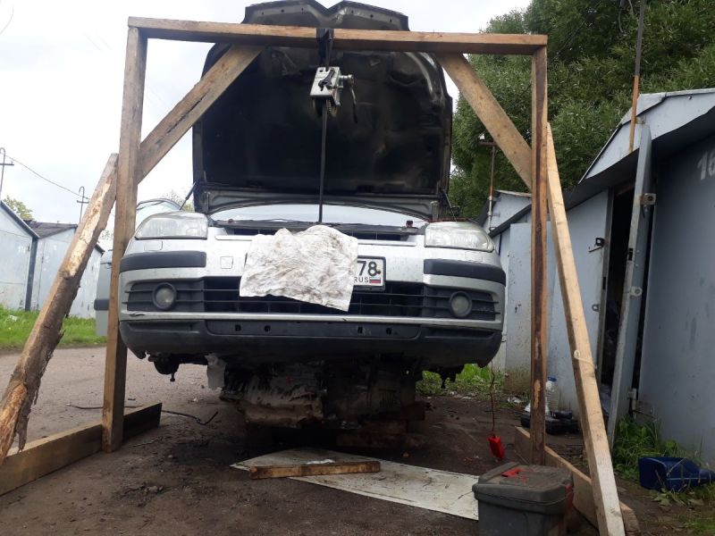

shooroop Опубликовано 6 сентября, 2021 Поделиться Опубликовано 6 сентября, 2021 Хочу похвастаться. Заменил сегодня двигатель. Как говорится война маневр показала. Вытаскивал через низ. Там много места и если поднять перед машины то никаких проблемм. Вкатывал другой тоже через низ. Все получилось очень легко благодаря приспособе из досок. Это лучше чем кран искать или покупать. А так собрал за 20 минут, вкатил двигатель за пол часа и разобрал за 10 мин. Вот фото моего шедевра. Им и хотел похвастать. Это когда я вкатывал двигатель на место. mabu, user1233, Бес и 1 другой 4 Ссылка на комментарий
