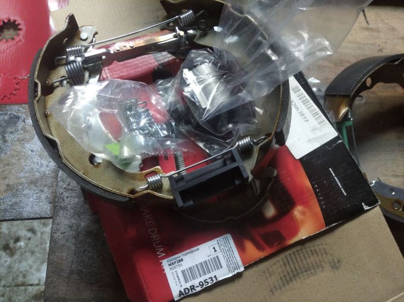

mixxxxail Опубликовано 20 ноября, 2020 Автор Поделиться Опубликовано 20 ноября, 2020 В 20.11.2020 в 10:36, Александр Истомин сказал: да есть такая тема, у жены на С2 Показать Слышал ,что 3 тормозных барабана есть , но они отличаются кажись только реперным диском абс , у меня пыж206 , там есть до рестаил с гребенкой и 08 год идет уже магнитное кольцо , тут тоже магнитное кольцо , тормозной цилиндр как в комплекте колодок . Колодки видимо на пежо подойдут . Кстати система бошь скорей всего ставится на логан , может и щитки с логана можно взять, родные бьются по 4 рубля за штуку. Ссылка на комментарий

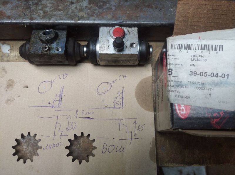

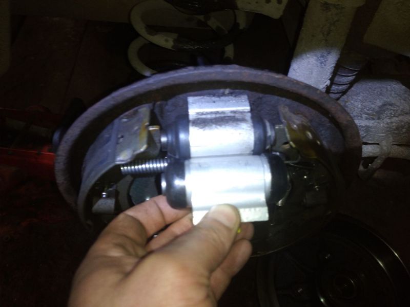

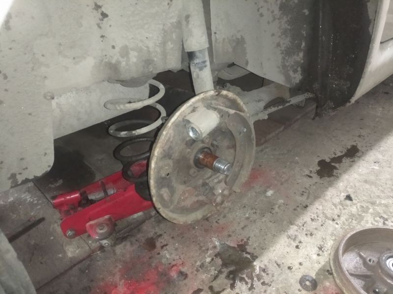

mixxxxail Опубликовано 20 ноября, 2020 Автор Поделиться Опубликовано 20 ноября, 2020 В 20.11.2020 в 10:36, Александр Истомин сказал: а есть такая тема, у жены на С2 с одной стороны оказалась одна система с другой другая. Показать Сделал сегодня анализ и запорол два цилиндра , заказал вроде нужный. Разница в щитках и цилиндрах, колодки одинаковые , барабаны думаю тоже одинаковые.Колодки если придератьсято новые я купил они на пол милиметра шире, думаю не критично, по отверстиям посадочным плоскостям одинаковые . Ссылка на комментарий

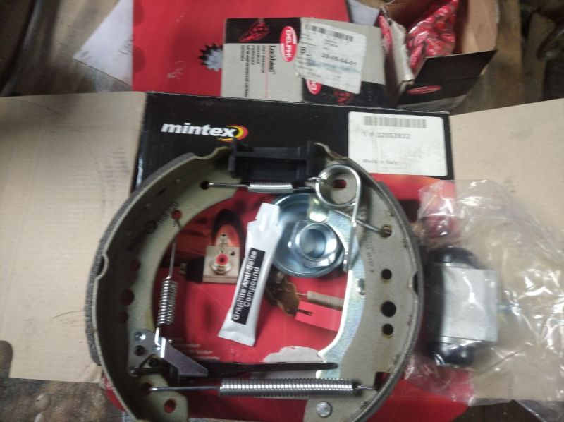

Александр Истомин Опубликовано 23 ноября, 2020 Поделиться Опубликовано 23 ноября, 2020 @mixxxxail тормозные циллиндры по размеру одинаковые? Колодки то точно разные. Отличаются выступом и я так понимаю крепежом, судя по фото отверстия не совпадают. Плюс у одних распорный механизм внизу, у вторых вверху. Щиток стоит Citroen/Peugeot 4212.A8 Кожух торозного мех-зма Пт 17:00 323руб левое заднее.pdfПолучение информации... правое заднее.pdfПолучение информации... Ссылка на комментарий
mixxxxail Опубликовано 23 ноября, 2020 Автор Поделиться Опубликовано 23 ноября, 2020 В 23.11.2020 в 05:35, Александр Истомин сказал: тормозные циллиндры по размеру одинаковые? Показать Я уже е знаю, по моему два вида , соответственно щитки как тут выяснили , механизм подвода два вида , но вроде он универсален.вы говорите что и колодки разные. Ссылка на комментарий
Александр Истомин Опубликовано 23 ноября, 2020 Поделиться Опубликовано 23 ноября, 2020 @mixxxxail заказал ween два комплекта, ибо не хочу с циллиндрами мучится и пружинками, в ctoparts неделя оптовых цен вместо 1500 комплект 1000 стоит. Подвод тоже разный, фоток нет но механизмы ваще отличаются во всем. Ссылка на комментарий

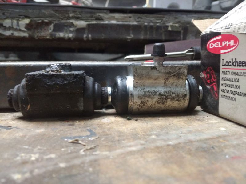

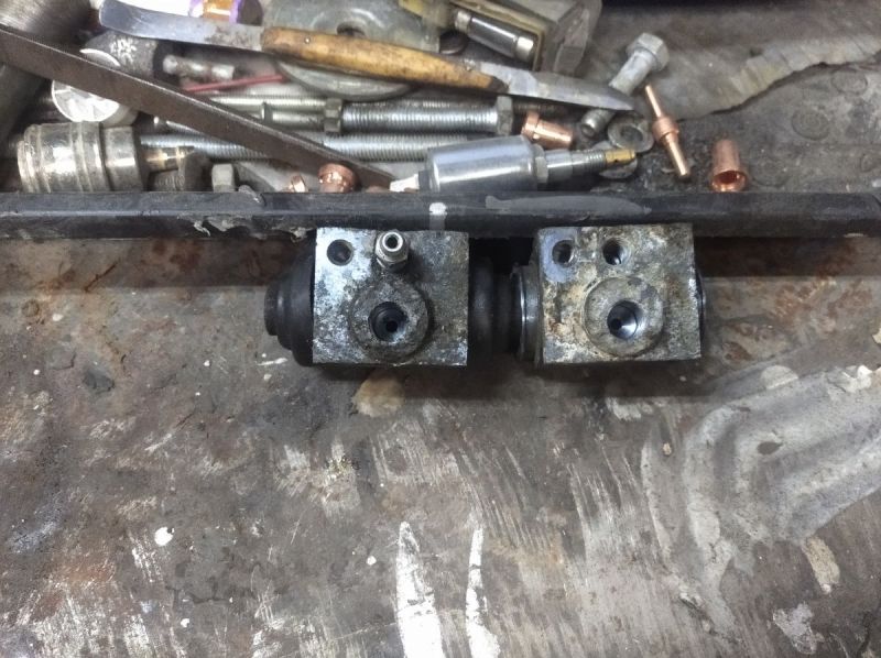

mixxxxail Опубликовано 24 ноября, 2020 Автор Поделиться Опубликовано 24 ноября, 2020 Пришел цилиндр ждал 3 здя , хотя доставка сутки, собрал ,прокачал , выгнал развернутся, проехал сто метров -абс работает, педаль ватная -надо еще качать , спидометр появился. Усилитель руля не работает , подушка загорелась ..ну ладно пока разобрал вторую сторону поменять колодки, вывод цилиндры одинаковые применяются в этой системе на одном щитке крепится сзади по ходу движения , на правом впереди по ходу движения. Спасибо предыдущим ребятам за то что не испортили трубку , а подложили тонкий металл под штуцер цилиндра. заказал второй цилиндр. Машина оправдывает название -не добитый. maus75 и Бес 2 Ссылка на комментарий

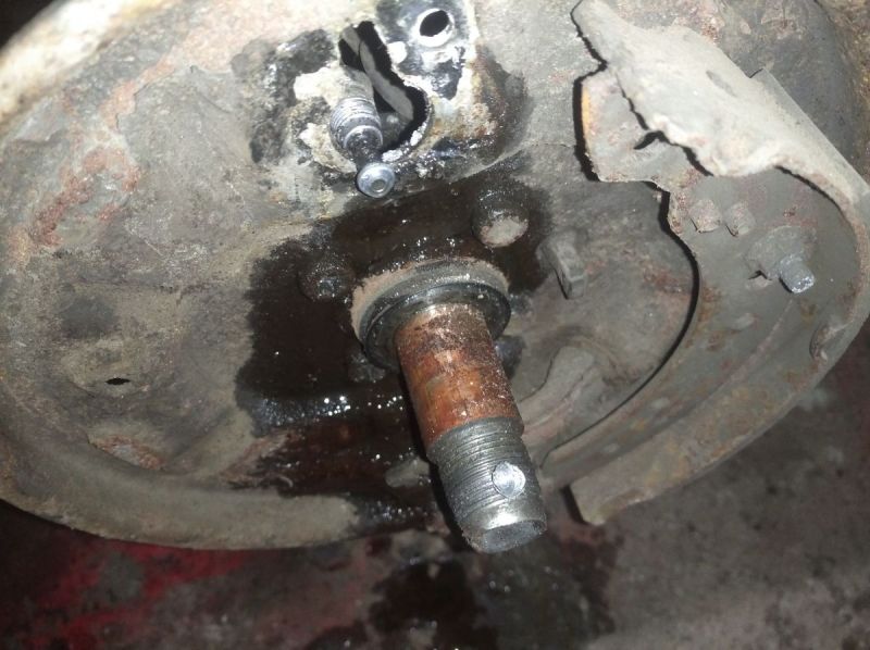

mixxxxail Опубликовано 1 декабря, 2020 Автор Поделиться Опубликовано 1 декабря, 2020 Вылетел поршень из нового цилиндра анологично как на фото выше , жду новый барабан Ссылка на комментарий
mixxxxail Опубликовано 2 декабря, 2020 Автор Поделиться Опубликовано 2 декабря, 2020 Общий вывод ,с пежо цилиндр не подходят и колодки тоже,максимум на не долго ибо цилиндр больше на пежо, у нас колодки с профилем чут шире как на фото выше , барабаны такиеже . так что систевма одна , на фото видно что цилиндра рено пжо больше и колодки меньше. если компоновать,то ширины барабана не хватит и цилиндр выподаетт. затяжка как на ваз классике конусные подшипники такой отчет. Бес 1 Ссылка на комментарий
mixxxxail Опубликовано 12 декабря, 2020 Автор Поделиться Опубликовано 12 декабря, 2020 Очередной отчет, поставил колодки другие , все встало на места ,проехал 150 км. Доделал мелочи . Не могу найти скорей всего обрыв датчика температуры и показания температуры занижает , бывший хозяин сказал что надо перепрошить мозги. Климат включается всегда в одном режиме не смотря на конечные настройки , нормальная температура регулируется но при настройке 28 градусов- тоже надо решать. На холодную может уйти в аварию акпп при полном газе и если его резко отпустить. Бес 1 Ссылка на комментарий

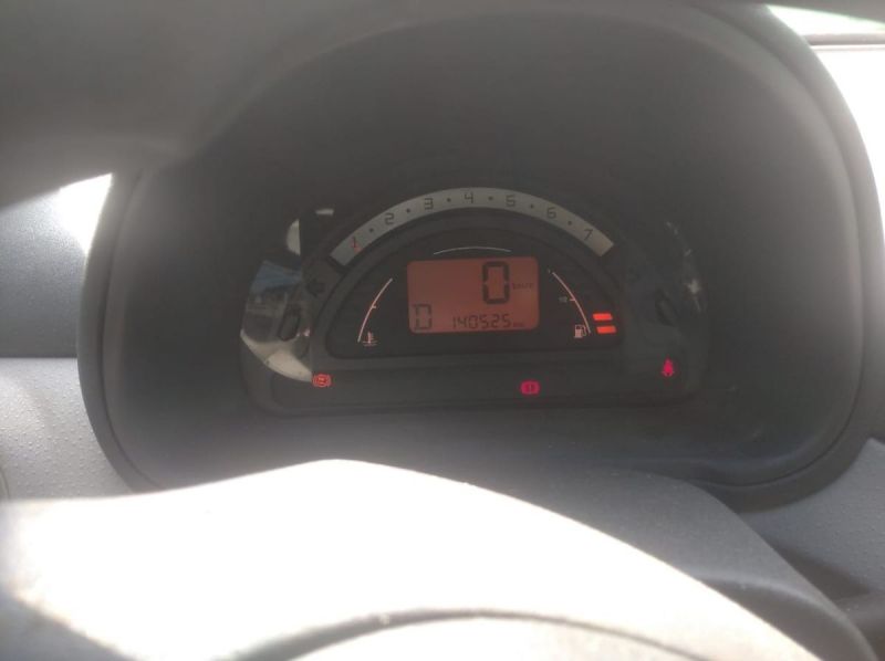

mixxxxail Опубликовано 19 мая, 2021 Автор Поделиться Опубликовано 19 мая, 2021 Месяца два назад загорелась АБС лампа , вроде бьется ошибка обоих передних датчиков, странно что оба разом . Менял подшипники ступиц передних, после загорелись красным тормоза и перестал работать спидометр , машина едит . Может кто знает на что похоже ? Блок абс полгода назад менялся при покупке. Ссылка на комментарий

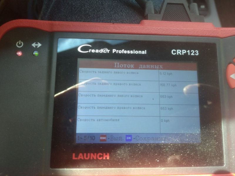

mixxxxail Опубликовано 23 мая, 2021 Автор Поделиться Опубликовано 23 мая, 2021 Поменял два передних датчика -ни каких изменений, ланчь видит 650 постоянно на них, задний сильно отличается по показаниям один от другого , один например 300 показывает , второй 6 чегото там., прозвонил там где меньше показаний , сопротивление от примерно водительской двери на задний левый норма 630 показывает , снятый датчик 660 показывает. датчики все точно живые. ------ история после первого ремонта загарелся знак абс или антибукса (хрен его как называется) , пропал абс, а сейчас спидометр пропал загорелась красная тормозов. куда капать не знаю, по схеме вроде на блок безопасности датчика приходят. понять бы путь от датчиков ! может блок предохранителей надо минять или есть место стандартного обрыва? Ссылка на комментарий
mixxxxail Опубликовано 24 мая, 2021 Автор Поделиться Опубликовано 24 мая, 2021 В книге кажись ошибка в схеме , провода от датчиков идут на блок абс , нашел обрыв одного датчика ., фоты позже Ссылка на комментарий
mixxxxail Опубликовано 24 мая, 2021 Автор Поделиться Опубликовано 24 мая, 2021 Перетряхнул косу , прозванивал с разных точек , обрыв был перед право , продублировал провод и зад право около фишки отгнило , всеравно ошибки по задним датчикам заказал. Смушает разница в цифрах от датчиков право-лево слишком сильная-что это может быть?-или норма? Ссылка на комментарий
mixxxxail Опубликовано 19 июля, 2021 Автор Поделиться Опубликовано 19 июля, 2021 Все еще мучаюсь. две проблемы. 1- это лампа что на фото выше ,ошибка -не сенхроные показатели право лево датчиков передних, думал реперный диск как то повредил, поменял привод , датчики все -прблема не ушла. провод провел новый ,-не помогло. 2 проблема, это после того как лопнула пружина , после замены появилась вибрация в левом повороте , в правом нет, поменял привод не помогло, обнаружен люфт у коробки трипода ... , вот думаю что привод новый , а вал коробки менять дорого, придется вклеить на эпаксидку, паксипол ... если придется снять, то потребуется нагрев детали до 300 градусов -клей сдохнет. Какие будут рекомендации. Ссылка на комментарий
