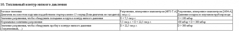

Popesych Опубликовано 23 сентября, 2020 Поделиться Опубликовано 23 сентября, 2020 если есть манометр, который разряжение меряет, воткни его в подачу с бака. Будет понятно подкачивающий помирает в ТНВД или бак забит. Ну и главное, обороты. Стартер может не развивать обороты. Ну и датчик колена может глючить. Это все выясняется подключением любой диагностики и в момент не старта смотреть на обороты. Баляць мае крылы Ссылка на комментарий

Popesych Опубликовано 23 сентября, 2020 Поделиться Опубликовано 23 сентября, 2020 это данные для 2.0 но я думаю разницы не много Проверка _ Топливный контур низкого давления.pdf Баляць мае крылы Ссылка на комментарий
