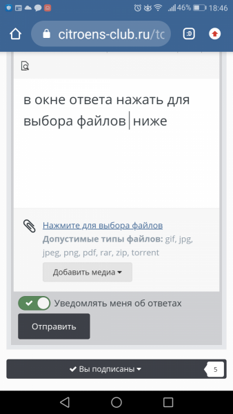

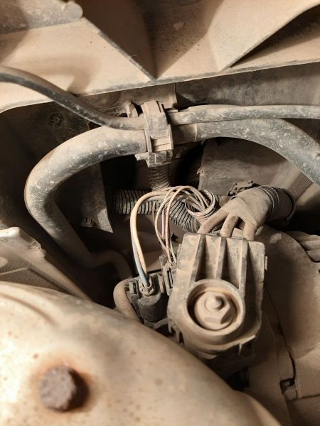

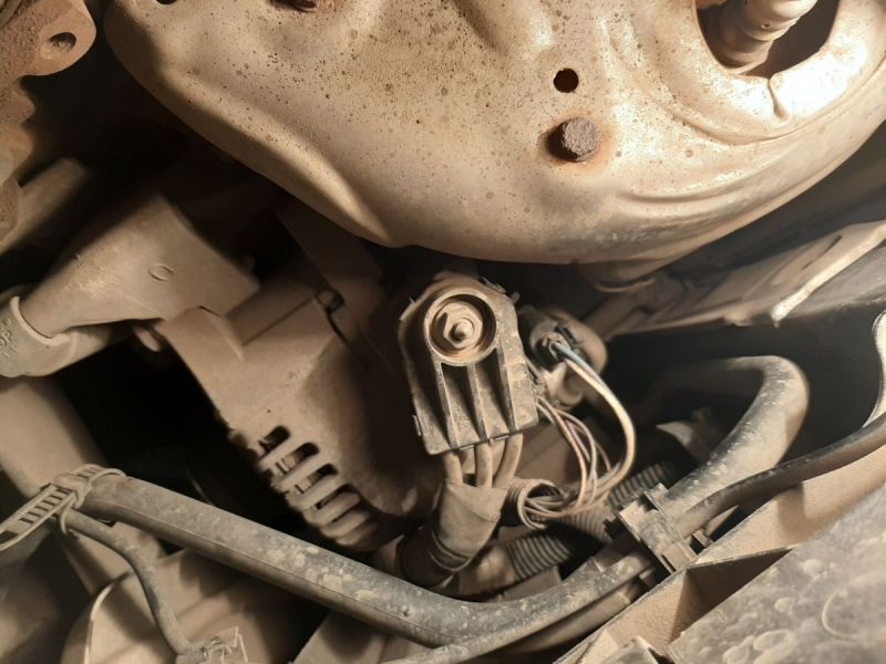

evgenij1956 Опубликовано 15 августа, 2020 Автор Поделиться Опубликовано 15 августа, 2020 В свое время БЕС дал мне в оренбурге телефон спеца, который работал у официального дилера "Ситроен" в Оренбурге. Я у него ремонтировал проводку. Он проходил обучение в компании Ситроен где то и вот что мне обьяснил. Все авто ситроен с3 продаются в РФ индийской сборки, а мой авто французской сборки с системой старт-стоп. С его слов у нас в регионе много бегают ситроенов с3, но такой как у меня один. Он сам первый раз видел С3 без стартера, хотя когда обучался в компании Ситроен, им рассказывали о без стартерных авто этой марки. У моего авто нет совсем стартера и для запуска используется генератор, который при старте вкл. как электродвигатель. После запуска авто электродвигатель снова работает как генератор. Когда я останавливаюсь на перекрестке и нажимаю тормоз, авто глохнет, а когда тормоз отпускаю, авто моментально заводится и еду дальше. На фото мой генератор..а стартера у меня на авто все же нет. Фото генератора сделал а прицепить не могу. как прицепить фото подскажите. Ссылка на комментарий
Ситруа Жомапель Опубликовано 15 августа, 2020 Поделиться Опубликовано 15 августа, 2020 в окне ответа нажать для выбора файлов ниже https://www.livemaster.ru/pawtteryceramics Ссылка на комментарий
evgenij1956 Опубликовано 15 августа, 2020 Автор Поделиться Опубликовано 15 августа, 2020 Ссылка на комментарий
Ситруа Жомапель Опубликовано 15 августа, 2020 Поделиться Опубликовано 15 августа, 2020 1 час назад, evgenij1956 сказал: генератор, который при старте вкл. как электродвигатель понимаю, что есть гугл, но спрошу, а привод чем, ремнём? т.е. как вращение генератора передаётся на кв? https://www.livemaster.ru/pawtteryceramics Ссылка на комментарий
evgenij1956 Опубликовано 15 августа, 2020 Автор Поделиться Опубликовано 15 августа, 2020 Да привод ремнем. Ссылка на комментарий

evgenij1956 Опубликовано 16 августа, 2020 Автор Поделиться Опубликовано 16 августа, 2020 НЕТ, ни каких муфт нет вообще, как мне обьяснил спец. который работал в ситроене, когда вставляешь ключ зажигания и поворачиваешь в первое положение, реле переключает напряжение на другие клеймы генератора и он готов работать как электродвигатель. при повороте ключа "старт", генератор крутится и заводит авто. как только авто заведен, реле переключается и генератор работает в обычном режиме. Удобно тем, что авто заводится не слышно, заводится при любом морозе, у нас зимой два дня было -39 С, авто стоял на работе на улице по 8 часов, заводит авто в мороз за 1-1.5 сек. не больше. как и летом. Олегович и Бес 2 Ссылка на комментарий
