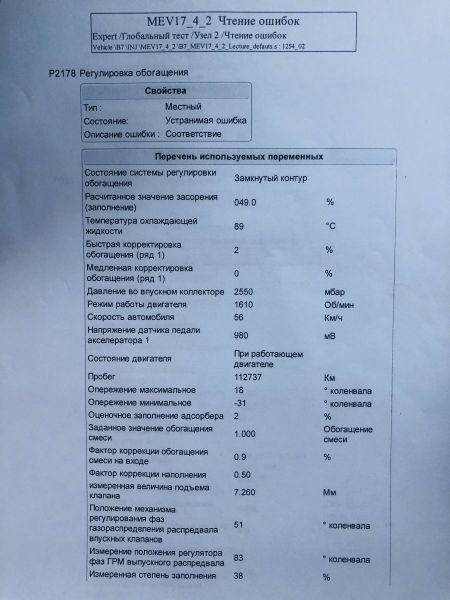

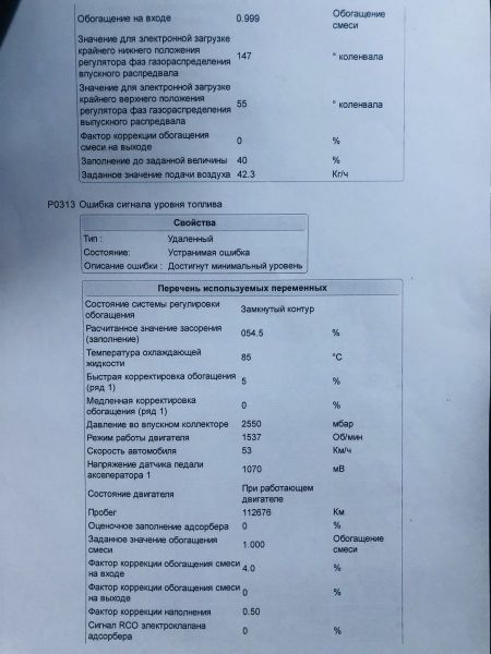

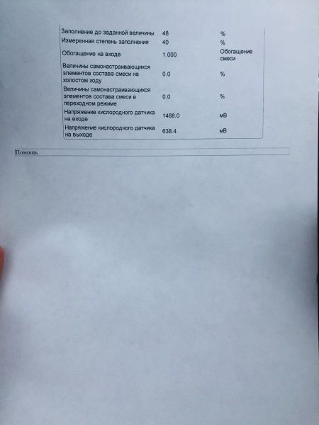

Юрий К Опубликовано 10 августа, 2020 Поделиться Опубликовано 10 августа, 2020 Ситроен С4, 2011 год, 1.6л (120 лс). Пробег 110 000 км. Месяц назад стал замечать глюки. В погоду 20 градусов включается вентилятор на 1-2 скорости (раньше не замечал). При этом кондиционер отключен, не улице не жарко. Чем дальше тем хуже. Иногда приезжаю вечером домой, выхожу их машины, а она еще минуты 3 на максимальной скорости крутит, как будто я на жаре с кондиционером езжу. При этом двигатель не троит, обороты не ограничивает, температура ни разу не поднималась до предупреждающих сообщений. Началась моя эпопея с сервисами. Приехал на диагностику. Нашли одну ошибку обогащения смеси - говорят не ездить на пустом баке, но с вентилятором это не связано. Диагност посоветовал поменять щетки генератора. Говорит при износе начинает влияет на всю цепь и может глючить вентилятор. Я нифига не понимаю - поверил, поменяли. Проблема не ушла. Более того начал загораться Check и сообщение на бортовом “Engine fault - Repair Needed”. Двигатель по прежнему работает без сбоев, машина ездит ок. Приехал на другой сервис (пока ехал - чек пропал). Сделали диагностику, нашли ту же одну ошибку обогащения смеси. Тот же комментарий не ездить на пустом баке. Начали разбираться. Ничего в электрике не нашли (не было никаких ошибок при диагностике). Просветили радиатор - а там “шуба”. За 9 лет ни раз не чистили, говорят 100% в этом дело. Сняли радиатор, промыли керхером, поставили, заменили антифриз и закачали фреон. Уехал. На следующий день все ровно тоже самое. Через день снова загорелся чек с той же ошибкой, двигатель работает без сбоев. Приехал на третий сервис. Теперь к официальному дилеру. Рассказал всю историю (чек к этому времени зараза как назло пропал). Сделали диагностику - и снова та же ошибка обогащения смеси, причем по их словам она возникает каждые 2 км примерно. Тут не стали валить на пустой бак, сказали вероятно датчик кислорода вышел из строя и по этой причине включается вентилятор (может быть такая связь или нет - понятия не имею). Заменили датчик. Выехал из сервиса и на следующий день снова тоже самое - снова вентилятор, снова чек, и снова ошибка БК. Я на этом третьем сервисе еще говорю - может это датчик температуры охлаждающей жидкости кряякнул - говорят никаких подобных ошибок не видим. Вобщем хочу спросить мнения у сообщества. Потому что после трех попыток и потраченных 20к сервису доверия не осталось. Ссылка на комментарий

Юрий К Опубликовано 10 августа, 2020 Автор Поделиться Опубликовано 10 августа, 2020 1 час назад, Бес сказал: 11 год. Термостат, ДТОЖ, клапана фазорегулировки промыть переставить местами/заменить. Номер ошибки какой? Номер ошибки к сожалению не знаю, наверно теперь только при следующей диагностике смогу выяснить. По термостату, ДТОЖ, клапанам есть какая-то понятная процедура диагностики, чтобы я с сервисменами на одном языке говорил? Видимо мне придется их заставлять делать правильные действия Ссылка на комментарий

ZIGGY Опубликовано 11 августа, 2020 Поделиться Опубликовано 11 августа, 2020 При любой более менее серьёзной ошибке по двс будет врубаться вентилятор в аварийном режиме. Возможно падение мощности. Ошибка по составу смеси p2178(если только она одна есть)-как раз таки может не зажигать чек, но врубать аварийный режим. По практике, данная ошибка может быть(не берём какие нибудь экстремальные ситуации): -Убитые (не те, не такие, старые и прочее) свечи -Паршивый бензин -Попадание большого количество масла в котлы (масложор) -ОООООЧень редко верхняя лямбда-надо смотреть показания. В сервисбоксе написано по данной ошибке, при отсутствии других, валить к ОД и заливать последнюю прошивку двс. Опять таки, по практике, это пару раз помогало-видимо там блок управления двс не так строго смотрит за составом смеси(в смысле диапазон шире в котором он не будет ругаться+понижается температура) По тому что ты написал: -На лампочке ездить нельзя вообще. В принципе. На любой машине. -Радиаторы мыть надо регулярно. Особенно на горячем еп6, и особенно на автомате. Бес, MaksB и Юрий К 3 Подбор автомобилей Peugeot\Citroen, подробности "Понакупят шнурков по объявлению, а пользоваться не умеют!" © Enzo С4-С5-С6-С4P-5008 Ссылка на комментарий
Юрий К Опубликовано 14 августа, 2020 Автор Поделиться Опубликовано 14 августа, 2020 В 11.08.2020 в 19:07, ZIGGY сказал: При любой более менее серьёзной ошибке по двс будет врубаться вентилятор в аварийном режиме. Возможно падение мощности. Ошибка по составу смеси p2178(если только она одна есть)-как раз таки может не зажигать чек, но врубать аварийный режим. По практике, данная ошибка может быть(не берём какие нибудь экстремальные ситуации): -Убитые (не те, не такие, старые и прочее) свечи -Паршивый бензин -Попадание большого количество масла в котлы (масложор) -ОООООЧень редко верхняя лямбда-надо смотреть показания. В сервисбоксе написано по данной ошибке, при отсутствии других, валить к ОД и заливать последнюю прошивку двс. Опять таки, по практике, это пару раз помогало-видимо там блок управления двс не так строго смотрит за составом смеси(в смысле диапазон шире в котором он не будет ругаться+понижается температура) По тому что ты написал: -На лампочке ездить нельзя вообще. В принципе. На любой машине. -Радиаторы мыть надо регулярно. Особенно на горячем еп6, и особенно на автомате. Спасибо за ответ. Поеду менять прошивку, заодно у другого сервисмена посмотрю свечи и по маслу, потому что пару месяцев назад менял свечи и маслосьемные колпачки. Расход масла уменьшился в несколько раз по наблюдениям (было 1л на 1000, сейчас примерно 1 л на 5-6 тыс). И все эти проблемы до замены МСК кстати не появлялись, через некоторое время после. Заодно попробую узнать точный номер ошибки и отпишусь сюда снова. По бензину: стараюсь заправляться на крупных сетевых только. Да еще и на разных. Вопрос по радиатору: регулярно это как часто? каждый сезон? или каждые Х тыс пробега? Ссылка на комментарий
