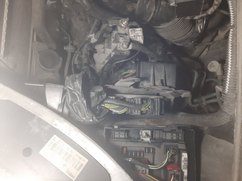

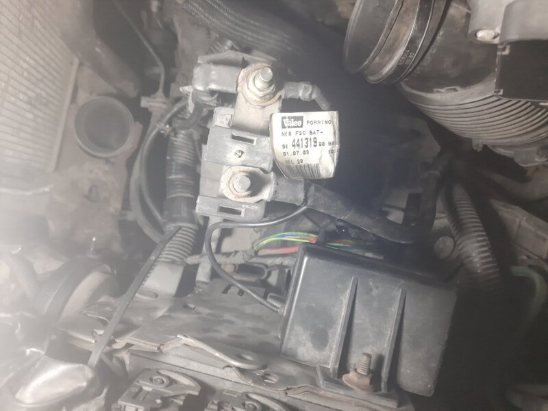

Олегович Опубликовано 24 августа, 2022 Поделиться Опубликовано 24 августа, 2022 @Пикажен под блоком BSM есть планка с макси предохранителями. Для того чтобы добраться до них надо открутить +клемму от площадки, тогда блок можно будет вытащить из коробки. Болт соединяет клемму +провода/планку с макси предами/+блока BSM. usatik33 и Бес 1 1 XP 2008г.в.; TU5JP4; ручная КПП. ЮВАО Ссылка на комментарий

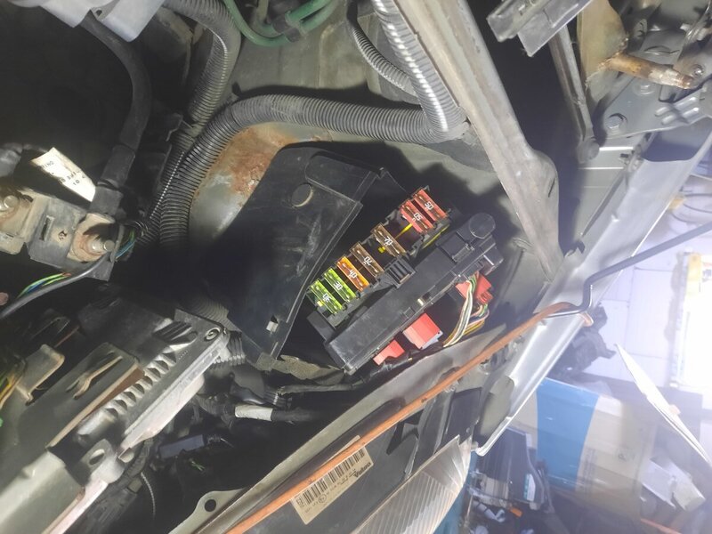

Пикажен Опубликовано 24 августа, 2022 Поделиться Опубликовано 24 августа, 2022 @Олегович спасибо. если я правильно понимаю, то эта черная коробка, к которой подходит этот провод с "+", и есть макси предохранители? 2.0HDi Ссылка на комментарий

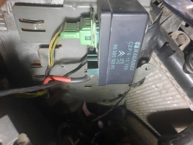

Олегович Опубликовано 24 августа, 2022 Поделиться Опубликовано 24 августа, 2022 @Пикажен , Нет. У меня была рестайловая ХР и такой коробочки у меня не было. У Вас дизель и скорей всего дорестайл. С дизелем ХР не видел вживую (В вашей подписи прописал тип двигателя, если вы туда еще добавите год, клубникам проще будет вам подсказать). Электрика у рестайловой и у дорестайловой ХР кардинально отличаются по конструкции блоков управления, соответственно проводка имеет различия. Может @usatik33 подскажет, что это за коробка и где точно на дорестайле макксипреды, у него дорестайл. Скорей всего это релюшки питания моторника/ насоса в баке/свечей накала. Коробка с блоком BSM правее сфотографированной вами коробочки, в 10 раз больше по габаритам, коробка со снимающейся верхней крышкой. ГОД машины? XP 2008г.в.; TU5JP4; ручная КПП. ЮВАО Ссылка на комментарий

Пикажен Опубликовано 24 августа, 2022 Поделиться Опубликовано 24 августа, 2022 @Олегович 07.2003 Коробка с предохранителями правее, но там они все мелкие. Может с нижней стороны, если вынуть сам блок из коробки? 2.0HDi Ссылка на комментарий
usatik33 Опубликовано 24 августа, 2022 Поделиться Опубликовано 24 августа, 2022 Рестаил Не помогу, не щупал руками 2000 EW7 1,8 Ссылка на комментарий

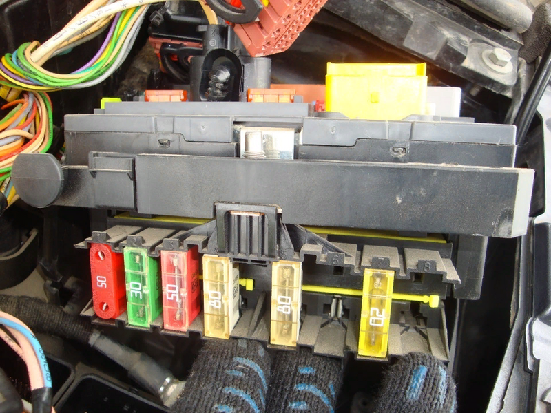

Олегович Опубликовано 24 августа, 2022 Поделиться Опубликовано 24 августа, 2022 @Пикажен , так про это и написал - блок из коробки не поднять пока не отрутить силовой провод, гребенка с макси предохранителями на защелках под блоком. В 2003 попадались машины с ресталовой проводкой, хотя рестайл произошел в 2004г., Фото блока в студию? XP 2008г.в.; TU5JP4; ручная КПП. ЮВАО Ссылка на комментарий
Пикажен Опубликовано 24 августа, 2022 Поделиться Опубликовано 24 августа, 2022 @Олегович ок. Спасибо, после работы буду смотреть. 2.0HDi Ссылка на комментарий

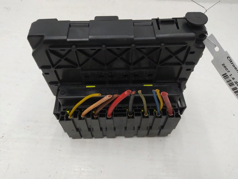

Олегович Опубликовано 24 августа, 2022 Поделиться Опубликовано 24 августа, 2022 Блок не от нашей машины, но расположение мах. предохранителей совпадает XP 2008г.в.; TU5JP4; ручная КПП. ЮВАО Ссылка на комментарий

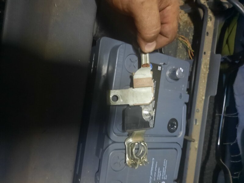

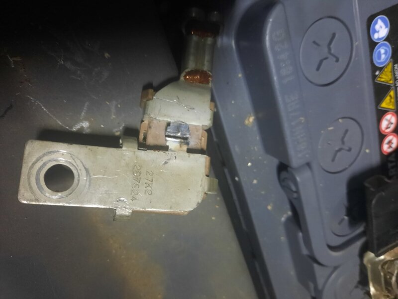

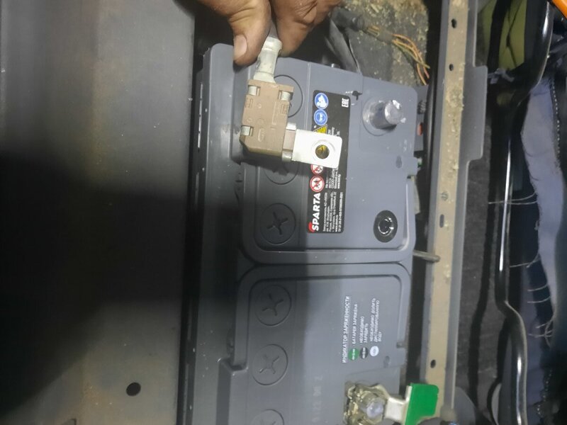

Пикажен Опубликовано 24 августа, 2022 Поделиться Опубликовано 24 августа, 2022 5 часов назад, Пикажен сказал: @Бес СПАСИБО!!! Всем кто откликнулся - огромное спасибо. Извините, что поднял панику. Взял тестор в руки-крюки и методом научного тыка нашёл причину - оказалось на колодке "++" под капотом нет напряжения, а к ней ( я предполажил) кабель с АКБ приходит напрямую, полез под сиденье к акуму и обнаружил предохранитель на плюсовой клемме, на который раньше никогда не обращал внимания, проверил тестором, вскрыл и всё встало на свои места. Бес, Олегович и usatik33 3 2.0HDi Ссылка на комментарий
Пикажен Опубликовано 24 августа, 2022 Поделиться Опубликовано 24 августа, 2022 6 минут назад, Пикажен сказал: Всем кто откликнулся - огромное спасибо. Извините, что поднял панику. Взял тестор в руки-крюки и методом научного тыка нашёл причину - оказалось на колодке "++" под капотом нет напряжения, а к ней ( я предполажил) кабель с АКБ приходит напрямую, полез под сиденье к акуму и обнаружил предохранитель на плюсовой клемме, на который раньше никогда не обращал внимания, проверил тестором, вскрыл и всё встало на свои места. И ещё несколько фото, пока дошёл до причины. usatik33 1 2.0HDi Ссылка на комментарий
