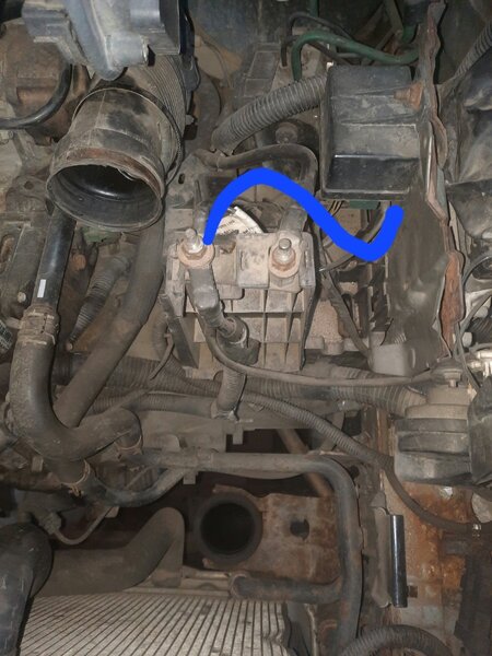

Пикажен Опубликовано 23 августа, 2022 Поделиться Опубликовано 23 августа, 2022 Ребята, помогите! Может не совсем такая тема, но заголовок очень подходит - мой пикасин тоже умер. При снятии с клеммы "+" под капотом (АКБ был не отключен) провод идущий к блоку управления упал на массу и заискрил я быстро его поднял. После установки его обратно - вообще ничего не работает - нет ни какой реакции на поворот ключа зажигания. Подскажите пожалуйста, может какой предохранитель сгорел и где его искать? Или пипец моему ЭБУ? 😭 Пожалуйста откликнитесь! 🙏 2.0HDi Ссылка на комментарий

usatik33 Опубликовано 24 августа, 2022 Поделиться Опубликовано 24 августа, 2022 А что советовать? Явный обрыв цепи от АКБ до потребителей 8 часов назад, Пикажен сказал: При снятии с клеммы "+" под капотом (АКБ был не отключен) провод идущий к блоку управления упал на массу и заискрил я быстро его поднял Вот тут не понятно, "провод идущий к блоку управления" -- это что такое? Знаю провод от АКБ, знаю провод на стартер, и мелкий на блок предов. На блок управления- не знаю) 2000 EW7 1,8 Ссылка на комментарий
Пикажен Опубликовано 24 августа, 2022 Поделиться Опубликовано 24 августа, 2022 @usatik33 Это провод идущий сзади от колодки"++" под капотом к черной пластиковой коробке прикрученной к блоку управления . usatik33 1 2.0HDi Ссылка на комментарий
usatik33 Опубликовано 24 августа, 2022 Поделиться Опубликовано 24 августа, 2022 Ага, ясно. Т.е. был снят этот "синий" провод от колодки ++ и упал на массу? Хм, а откуда он + себе взял? 2000 EW7 1,8 Ссылка на комментарий
