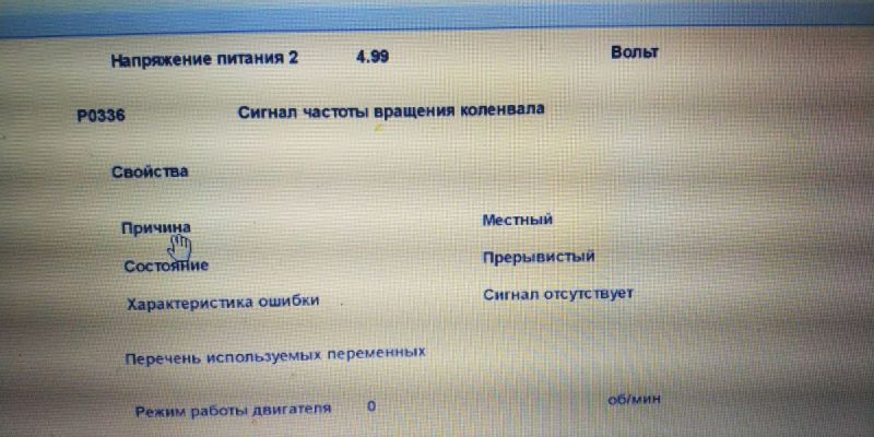

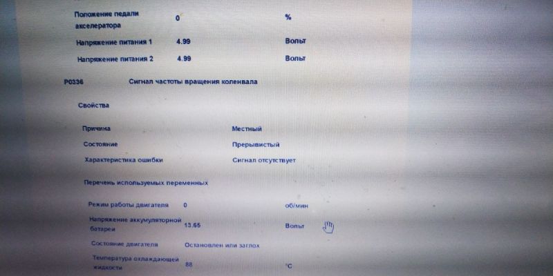

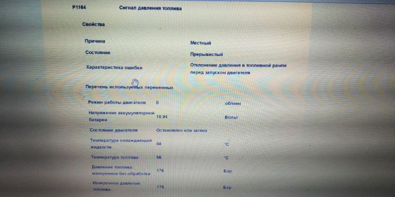

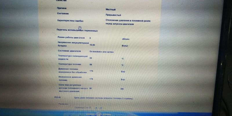

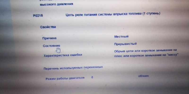

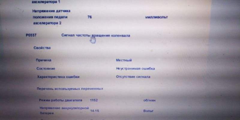

vazzi Опубликовано 8 августа, 2020 Автор Поделиться Опубликовано 8 августа, 2020 Съездил в сервис. Диагност дал ошибки, но мыслей по поводу проблемы нет вообще, "изучает схемы"... Ошибки такие P0337;P0337;P0215;P1164;P0215; Но как я понял дизель для него сложновато... Ссылка на комментарий
