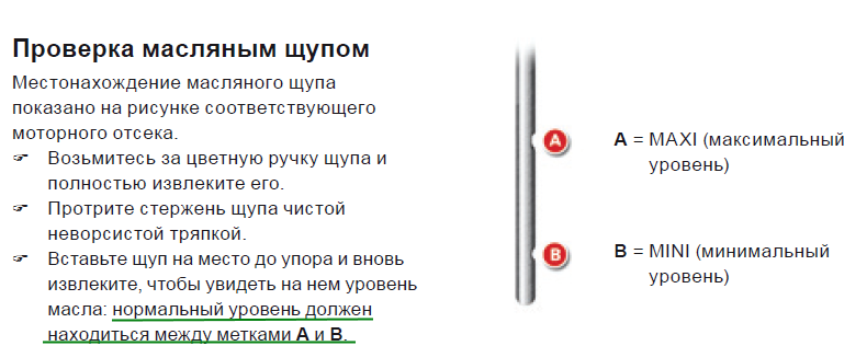

Ёж! Опубликовано 6 августа, 2020 Автор Поделиться Опубликовано 6 августа, 2020 Tesla Model X 100D | Enhanced Autopilot '2016 ('2017 модельный) С4 Grand Picasso 5-местный, 2.0 blueHDi, Aisin, Connect Nav <-- '2011 C4 Grand Picasso 7-местный 1.6 eHDi, робот '2011 C5 X7 универсал, 1.6 eHDi, робот If you can dream it -- you can do it. Ссылка на комментарий

aktm Опубликовано 6 августа, 2020 Поделиться Опубликовано 6 августа, 2020 Слесаря СТО массово являются адептами масляного голодания турбины и считают, что надо наливать масло по верхней метке. Инструкцию отрицают. Citroen Grand C4 Picasso 1,6 120 BlueHDi 2018 Ссылка на комментарий

Бес Опубликовано 7 августа, 2020 Поделиться Опубликовано 7 августа, 2020 В 06.08.2020 в 20:37, aktm сказал: Слесаря СТО массово являются адептами масляного голодания турбины и считают, что надо наливать масло по верхней метке. Показать Все зависит не только от слесаря, а еще и от двигателя. ЕР-6 (и тем более турбак) именно и надо держать масло у МАХ. Просто опыт показывает, что те, кто следовал инструкциям и держал уровень "между мин и мах", (ну чуть выше мин - это тоже ведь "между мин и мах") имеют больше проблем, чем те, кто держат уровень у МАХ. Петр Гагарин 1 Природа мудра, и Всевышнего глаз Видит каждый наш шаг на тернистой дороге Наступает момент, когда каждый из нас У последней черты вспоминает о Боге... Ссылка на комментарий
aktm Опубликовано 7 августа, 2020 Поделиться Опубликовано 7 августа, 2020 (изменено) В 07.08.2020 в 05:57, Бес сказал: Все зависит не только от слесаря, а еще и от двигателя. ЕР-6 (и тем более турбак) именно и надо держать масло у МАХ. Просто опыт показывает, что те, кто следовал инструкциям и держал уровень "между мин и мах", (ну чуть выше мин - это тоже ведь "между мин и мах") имеют больше проблем, чем те, кто держат уровень у МАХ. Показать Я слышал об этой проблеме ЕР. Удивляет то, что все слесари которые мне встретились автоматически распространяют этот подход на все двигатели ПСА включая дизельные. При замене масла приходится стоять над душой у слесаря, чтобы налили как положено, и этого тяжело добиться. Изменено 7 августа, 2020 пользователем aktm учёл замечание mister z Citroen Grand C4 Picasso 1,6 120 BlueHDi 2018 Ссылка на комментарий

Бес Опубликовано 7 августа, 2020 Поделиться Опубликовано 7 августа, 2020 Ну тут как.... Снова - дело не в ПСА и их моторах. Смотри: до минимума условные 3,5 литра, до максимума - 4,25. И то и другое норма. Масло работает, и конечно моет отложения, загрязняется прорвавшимися газами и т.д. Так вот при всех равных в 4,25 концентрация "грязи" будет ниже, чем в 3,5. И это хорошо сказывается на ресурсе масла и мотора. имхо конечно. Природа мудра, и Всевышнего глаз Видит каждый наш шаг на тернистой дороге Наступает момент, когда каждый из нас У последней черты вспоминает о Боге... Ссылка на комментарий
