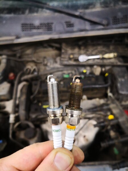

A20C Опубликовано 22 октября, 2022 Автор Поделиться Опубликовано 22 октября, 2022 Пришла пора менять свечи зажигания, старые прошли около 40000км. Поставил опять Torch LD7RTCU-11, так как предыдущие показали себя только с хорошей стороны. Это серьёзный производитель, идёт в оригинале на многие китайские машины. Берлинго эксплуатирую круглый год, проблем с зимним запуском никаких. Цена более чем приятная, надо брать. Бес 1 Ссылка на комментарий

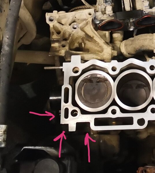

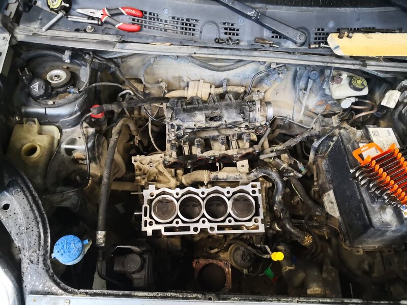

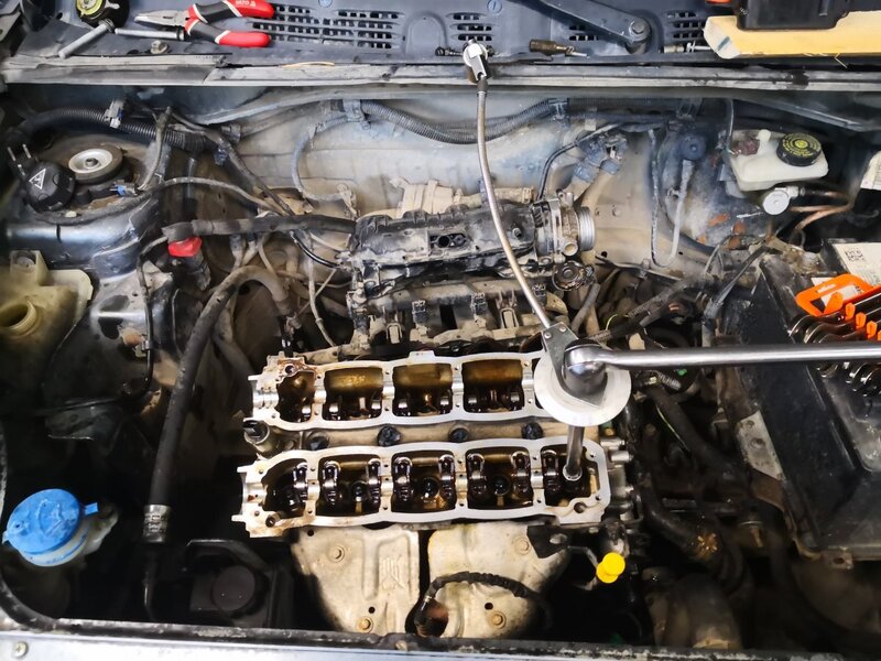

A20C Опубликовано 17 февраля, 2024 Автор Поделиться Опубликовано 17 февраля, 2024 Проехал после сборки примерно 65000км, стал уходить антифриз. Сьал искать утечку - потекла помпа, орига кстати, полез менять и обнаружил сильные отпотевания масла вот в этой области: Даже было интересно взглянуть внутрь и посмотреть состояние цилиндров. Не могу сказать что состояние стенок цилиндров (гильз, если быть точнее) было прям как с завода, но особого видимого износа нет, хон ещё присутствует, поршни не болтаются. Справедливости ради нужно заметить что мотор собирал из tu3 в et3 и гильзы/поршни были не новые. Сколько пробежал мотор-донор мне неизвестно, но судя по лаковым отложениям и грязи, а так же и по общему виду, думаю что не меньше 100 тысяч километров. Плюс мои 65, итого около 165 тысяч. На сегодняшний день расхода масла нет, в моторе чисто. Масло используется всякое, и ашановский "Каждый день" и бердянксий Агринол, меняю каждые 7-8 тысяч километров + фильтр amdfl129, выходит ультрабюджетно. В итоге головку блока снял не зря, в несколькольких каналах были кусочки резины, судя по всему это кусочек прокладки от бачков радиатора. Резинка перекрыла один из канальчиков охлаждения камеры сгорания. Всё это непотребство вытащил, пошурудил проволокой и продул сжатым воздухом. Ну а далее самое приятное: оттереть от алюминия остатки герметиека, поставить и затянуть гбц. Тянул по инструкции к прокладке 15нм-25нм-доворот на 200 градусов. Болты новые. Попуптно поменял ремень ГРМ, помпу и оба ролика. Ремень Dyco 94996. Мотор завёлся сразу и работает как ни в чем не бывало. Через 5 тысяч поменял масло. Мотор сухой, расхода масла нет, тянет отлично! Ссылка на комментарий
