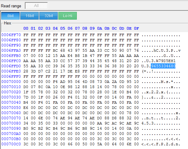

A20C Опубликовано 20 января, 2022 Автор Поделиться Опубликовано 20 января, 2022 а в HEXe ковырять - я только PIN могу найти/заменить , на большее у меня не хватает знаний. Версия прошивки лежит в строке 6FFD0, со строки 70000 начинаются калибровки. V2oD2o 1 Ссылка на комментарий

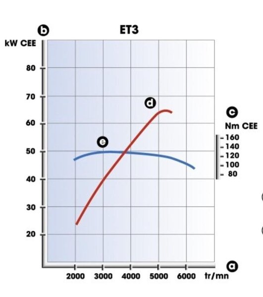

A20C Опубликовано 26 апреля, 2022 Автор Поделиться Опубликовано 26 апреля, 2022 А почему электронный дроссель не нравится? С ним никаких проблем нет, наоборот педаль мягче, зимой не замерзает и даже чуть меньше шума в салон проникает (тросик-проводник звука). У меня был берлинго M49, я знаю о чем говорю. Реакция на газ мгновенная, поэтому зря так критически относишься к этому узлу. На bmw например уже давно отказались от тросиковой дроссельной заслонки, с декабря 1986 года. Разве стали эти машины менее динамичны от этого или более "задумчивый"? Что касается января 5.1. Зачем изобретать себе геморрой на голову, когда уже всё готово? Все карты откатаны, холодные пуски пущены, аварийные режимы работают, фазовращатель (а это главная фишка этого мотора) - фазовращает! Ставить январь это самый сложный и длительный по времени путь. Сколько уйдёт времени на нормальную настройку? Именно нормальную, а не валит/не валит? Двигатель Et3 на штатной прошивке, на родных мозгах iaw 6lp2.03 едет очень хорошо, весело крутится и при этом мало кушает, меньше чем tu3. Ссылка на комментарий

A20C Опубликовано 26 апреля, 2022 Автор Поделиться Опубликовано 26 апреля, 2022 3 минуты назад, V2oD2o сказал: восьмиклоп на низах в любом случае будет интереснее ехать у 16клопа на низах момент уже больше и едет он лучше за счёт фазовращателя. И дальше везёт на тех оборотах, на которых 8клоп уже скисает. Ссылка на комментарий

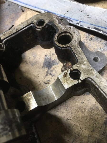

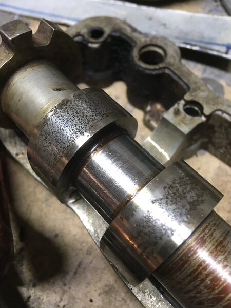

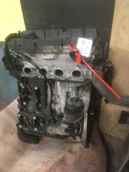

mmotve Опубликовано 31 мая, 2022 Поделиться Опубликовано 31 мая, 2022 Вообщем, приобрёл двигатель. Решил чуть сэкономить, взял тот, у которого изначально был известен пробой прокладки гбц, получил наглядную илюстрацию того, что скупой платит дважды. Низ в идеале, поршни вообще как будто не ездили (хотя кольца подзакоксовались), а вот голову можно всю сразу в помойку. Бинго: питтинг кулаков на обоих валах, кривой впускной бал, качель на постели выпускного вала, задиры, давление было в норме наверно только благодаря несмываемому слою нагара) Клапана и сёдла тоже с раковинами на поясах, явно гонщики гоняли... Не жалуюсь, просто решил показать, что не всега получается схитрить и сэкономить, и контрактные моторы не всегда приходият после эксплуатации бабушками, ездящими только в церковь по воскресениям.. С одной стороны хочется доделать начатое, а с другой - руки опускаются. Запаса надёжности у верха мотора не так много (сравнивая даже с вазовским шеснарём), запчасти стоят космос, либо отсуствуют и вовсе, а на разборках один хлам (валы в ЕвроАвто по 8-9к с задирами шеек) Из положительного - после долгого чтения и общения с опытными людьми вроде как придумал реализацию управления клапаном изменения фаз с обратной связью, отдельным блоком, на подобии Vems ATEcu, только из гоуна и палок на доступном контроллере и с меньшей гибкостью ПО, покажу как только будет, что показать. ВПН 1 Ссылка на комментарий
