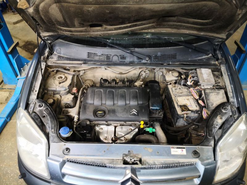

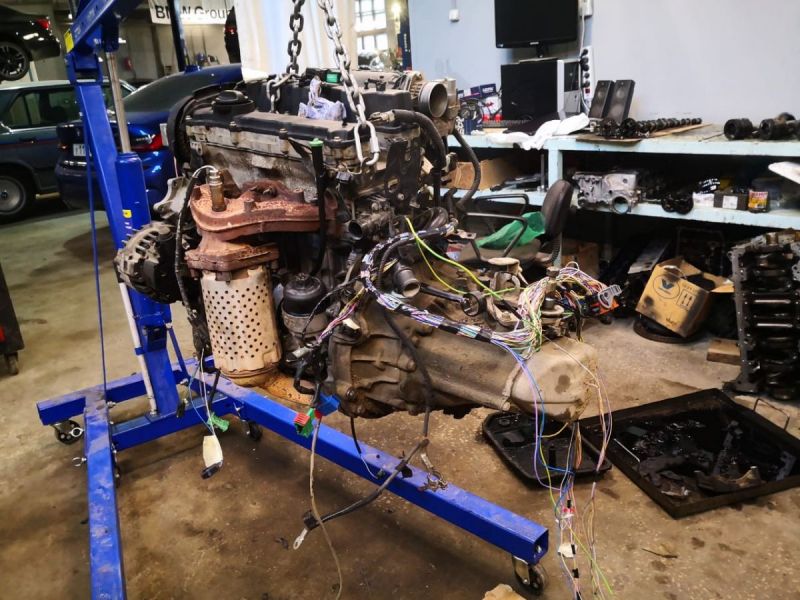

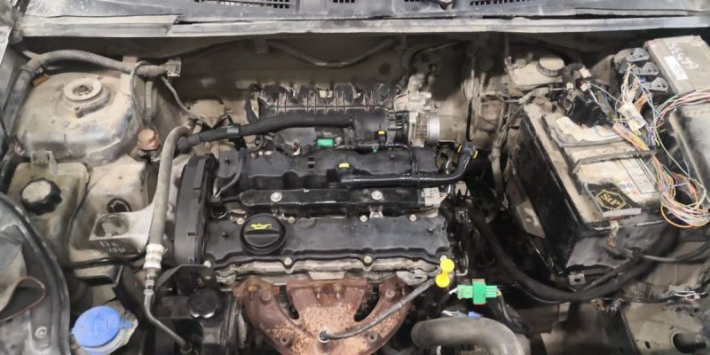

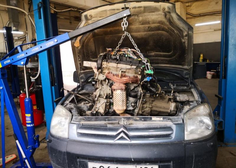

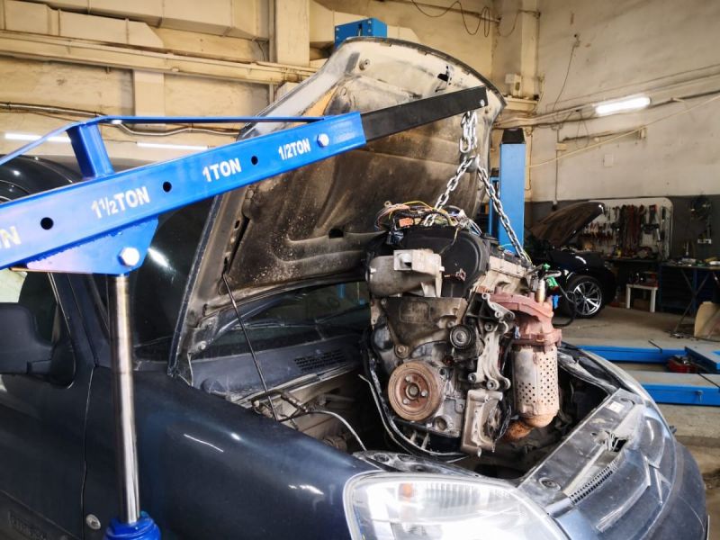

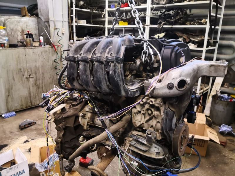

A20C Опубликовано 30 июля, 2020 Автор Поделиться Опубликовано 30 июля, 2020 вести с полей: собрал мотор, слепил проводку. Олегович, Бес, and8rei и 2 других 5 Ссылка на комментарий

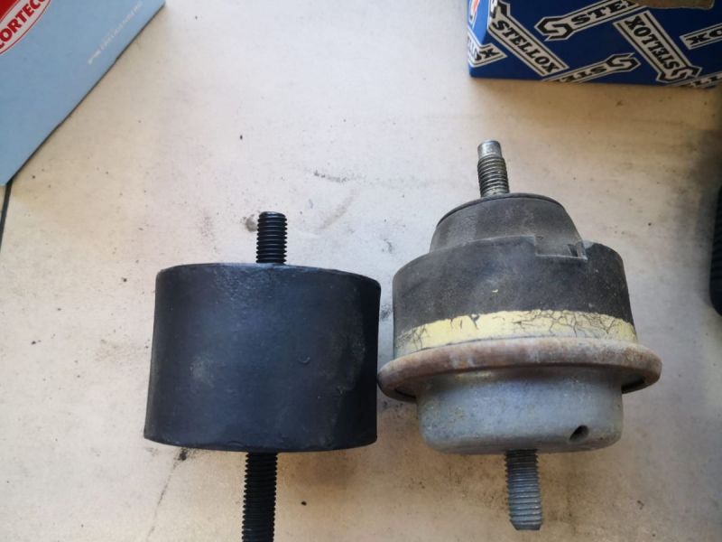

A20C Опубликовано 3 августа, 2020 Автор Поделиться Опубликовано 3 августа, 2020 Механически всё встало, за исключением правой опоры. Оригинальная подушка от берлинго слишком высока, мотор стоит с перекосом, передачи втыкаются с заеданием, шрусы напрягаются. Пилить-варить опору не хотелось, пришлось судорожно искать нужную, подходящую по высоте. Подобрал от BMW 525i E34 с мотором М20. Встало хорошо. Олегович, and8rei, Бес и 1 другой 4 Ссылка на комментарий

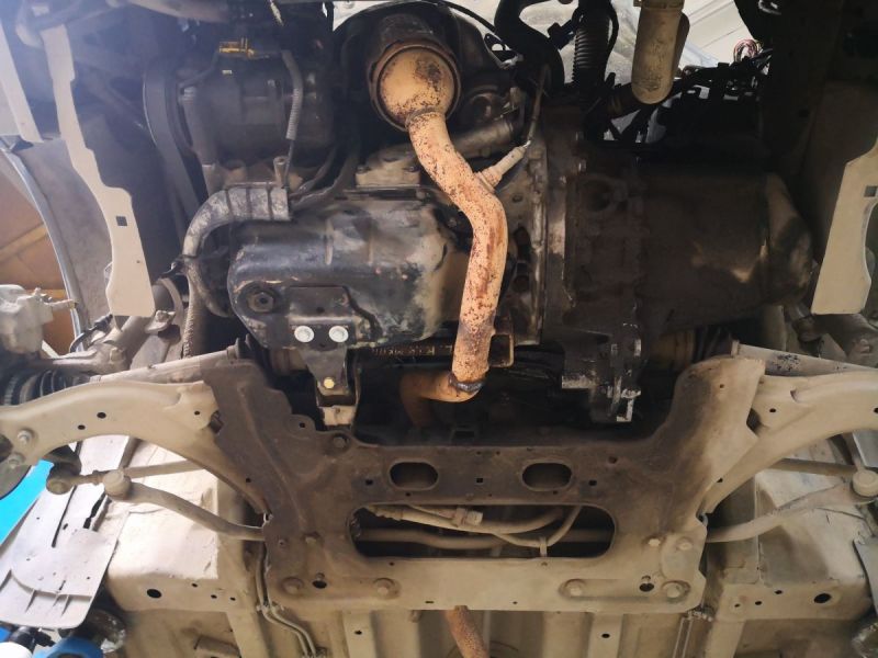

A20C Опубликовано 8 августа, 2020 Автор Поделиться Опубликовано 8 августа, 2020 Оно поехало, да ещё как! Со 2й передачи трогается как раньше с 1й! Мотор стал "резиновый", тянет с любых оборотов, ну это заслуга фазовращателя конечно и более совершенной системы теперь уже фазированного впрыска. Звук у двигателя совсем другой, нет привычного фырчания, этот прям поёт басом бензинового огня свою дьявольскую рапсодию... Кондиционер работает, вентилятор работает как нужно, датчик давления Гур тоже видит. Я об этом пишу потому что схемы на этот автомобиль с таким мотором нет, пришлось собирать по-кусочкам из пежо 206, 207, ситроен с3 и берлинго как мозайку, как головоломку. Поэтому там пока ещё видно лишние провода. Для сочувствующих - вид снизу. Есть конечно и один серьёзный момент с не работающим спидометром, об этом позже и возможно в отдельной теме. По GPS едет 155 км/ч Катализатор на месте, мотор не воняет, euro4 однако, ГретаТунберг одобряет. P. S. Левый наружний шрус захрустел, не выдержал возросший момент. Олегович, and8rei, ВПН и 2 других 5 Ссылка на комментарий

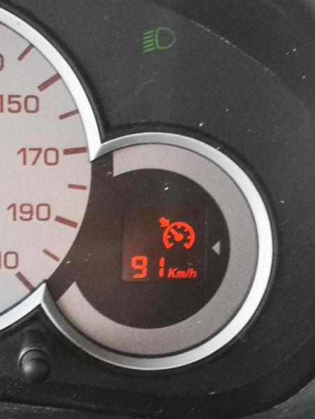

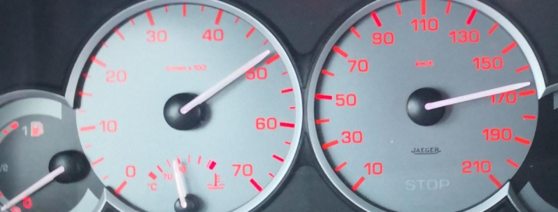

A20C Опубликовано 11 февраля, 2021 Автор Поделиться Опубликовано 11 февраля, 2021 В 08.02.2021 в 22:05, AlexBor сказал: Как показал себя переделанный двигатель? Какой расход и т.п.? Средний расход 10 литров по бортовому компьютеру, раньше был 12,6 л/100км. Мощность мотора выше, машина разгоняется быстрее и максималка тоже возросла, см фото. and8rei, AlexBor, Бес и 1 другой 4 Ссылка на комментарий
and8rei Опубликовано 17 февраля, 2021 Поделиться Опубликовано 17 февраля, 2021 (изменено) @A20C Ты лучший!!!! И что, правда 170 шпарит??? Изменено 17 февраля, 2021 пользователем and8rei Ссылка на комментарий
Бес Опубликовано 17 февраля, 2021 Поделиться Опубликовано 17 февраля, 2021 @and8rei ну на спидометре ))) Природа мудра, и Всевышнего глаз Видит каждый наш шаг на тернистой дороге Наступает момент, когда каждый из нас У последней черты вспоминает о Боге... Ссылка на комментарий

A20C Опубликовано 18 февраля, 2021 Автор Поделиться Опубликовано 18 февраля, 2021 Справедливости ради скорость нужно мерить не "на глаз" спидометром, а racelogic-ом, да только вот зима у нас ещё до середины апреля будет, а на зимней резине так гонять очень большой риск. Фото сделано в августе или сентябре в погожий солнечный день, когда на улице +18. Хочется ещё и разгон до 100 померить, дюже интересно. Wizman, and8rei и Бес 3 Ссылка на комментарий

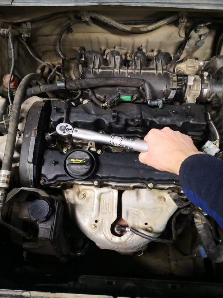

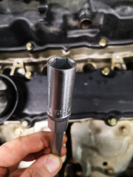

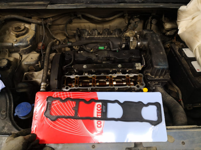

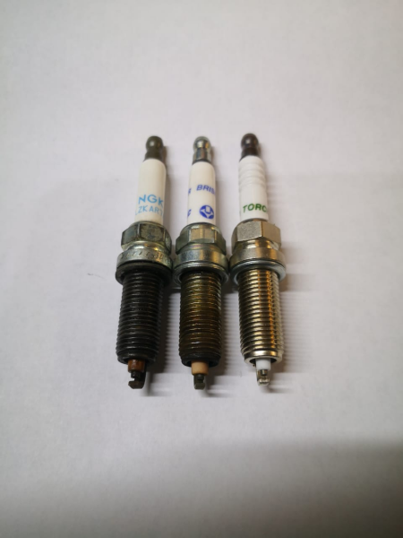

A20C Опубликовано 5 марта, 2021 Автор Поделиться Опубликовано 5 марта, 2021 После морозов, а у нас в Екб было -35, засопливила прокладка передней клапанной крышки. Пришлось поменять. Что характерно, дубликат либо самое дно, либо норм, но по цене оригинала. Пришлось взять то, что было в наличии, остальное либо ждать, либо качество сомнительное. Мотор не самый ходовой ибо. А свечи? Тож решил поменять, так как при сборке вкрутил первые попавшиеся из подходящих Brisk, а к этой фирме я всегда относился с некоторым подозрением. Ну оригинал - это понятно, это хорошо, но не дёшево. При покупке донорского мотора там стояли NGK LZKAR7A, но проверить их в деле не удалось - одна свеча была дефектная. При поиске по фразе "ET3 свечи" нашлись в каталогах TORCH LD7RTCU11 - абсолютный китай, но качественный на вид. А главное - цена! 78 р за свечу! Не кроилова для, а эксперимента ради. Вкрутил со всеми необходимыми условиями - динамометрический ключ (момент 23Нм) и 6-гранная свечная головка на "14". Никаких изменений не почувствовал, значит работают. Продолжаю вести наблюдение. ВПН, and8rei и Бес 2 1 Ссылка на комментарий
mister z Опубликовано 5 марта, 2021 Поделиться Опубликовано 5 марта, 2021 10 минут назад, A20C сказал: нашлись в каталогах TORCH LD7RTCU11 - абсолютный китай, но качественный на вид. А главное - цена! 78 р за свечу! Не кроилова для, а эксперимента ради. Хорошие свечи у этой фирмы. Я когда свой мотор убивал, то они меня здорово выручили. Правда я покупал по 211 рублей за штуку. Продержались 13тыс. при диком заливе маслом. Расход был 5 литров отработки на 1 тыс.км. Я тоже менял 8 клапанный, правда TU5JP на 16 клапанный TU5JP4. Тот ещё был ребус, но получилось полностью сохранить систему управления. Сейчас вот явно бензина не хватает. На разгоне тяги не хватает, но правда и средний расход сейчас 6.3 92го. +7 963 245 1140 Ссылка на комментарий

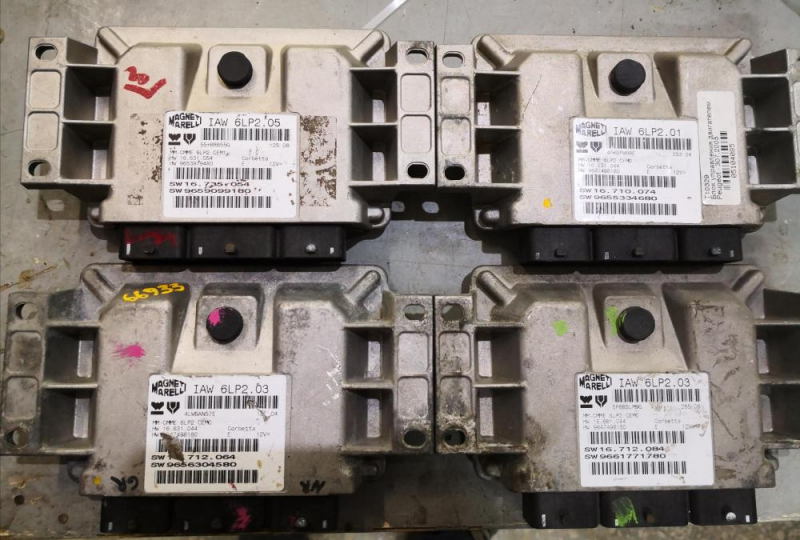

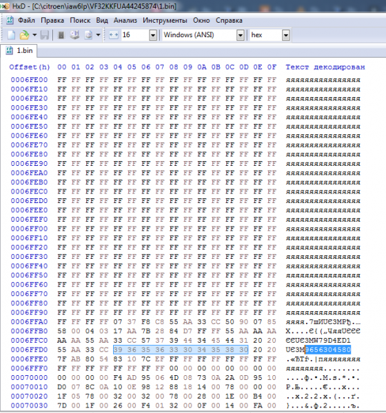

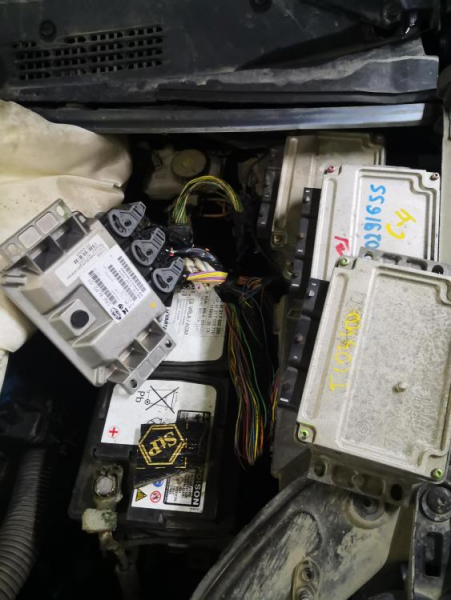

A20C Опубликовано 12 мая, 2021 Автор Поделиться Опубликовано 12 мая, 2021 Про круиз-контроль. Раньше в машине стоял valeo j34p-aae и круиз работал. Датчики на педалях, рычажок и правильная комбинашка с окошком - всё никуда не делось. А вот в новом блоке управления двигателем iaw.6LP фунуция круиза неактивна в лексии/пежопланет. Пробовал и как 206, с5 дорест, с3 дорест, 307 дорест - нифига. Прошить пробовал конечно, но в блоке уже последняя прошивка 9656304580. и обновлять не на что. Я стал скупать блоки и пробовать активировать круиз. С 4й попытки я нашёл блок от Peugeot 307 дорест с блоком iaw 6lp2.01, дак вот в этом блок круиз кодируется, всё вроде бы хорошо. Сделал wirgin, привязал к машине, заводится и телекодируется всё что нужно, однако висит ошибка P1613 "ошибка телекодирования" и мотор не набирает выше 3000 об/мин. Так же висит P0571 "дублирующий сигнал контактора педали тормоза". Неужто схема подключения отличается от citroen c3? Может я в дампе чего лишнего снёс? Упоминание про P1613 на MM6LP после обнуления блока гуглится неоднократно, но что-то решение никто не говорит. Для того, чтобы разобраться мне понадобилось 4 блока iaw6lp2.0x от 206, 307 и С4. Поддержка круиза есть только в одном блоке, в остальных в соответствующих местах вместо калибровок - FF. Калибровки начинаются со строки 7000 и до конца прошивки. 9655334680 - вот верный номер блока. Дело было в неверном затирании области ИММО в прошивке. Поправил ручками и всё заработало! and8rei и Бес 2 Ссылка на комментарий

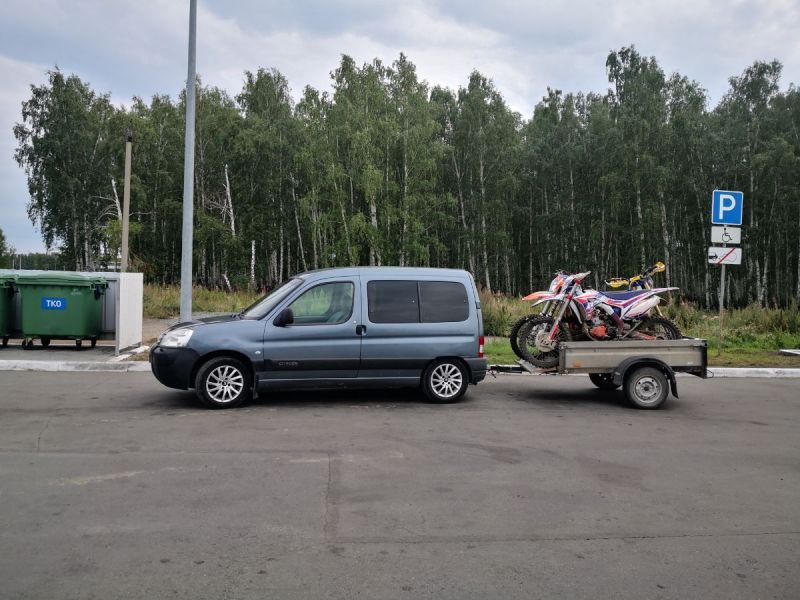

A20C Опубликовано 5 сентября, 2021 Автор Поделиться Опубликовано 5 сентября, 2021 Про езду с прицепом. Поставил фаркоп и поехал первый раз с прицепом сразу на 800км (туда-обратно). В прицеп 360 кг мотоциклов, в берлинго полный багажник туристского шмурдяка и мотоэкипировка, в салоне 2 пассажира. За бортовом июль, +30, поэтому всю дорогу ехали с кондиционером и на круизе 109км/ч. Расход в таком режиме составил 8.61 л/100км по бортовому компьютеру, вполне. Конечно якорь сзади даёт о себе знать, обгон уже нужно заблаговременно рассчитывать. Не знаю, как бы справился предыдущий двигатель (tu3jp), наверное было бы совсем печально, а ЕТ3 везёт хорошо, годно, даже штраф словил. Тормоза от пежо 308 тоже оценил, ведь сзади подталкивает прицеп весом в пол-тонны. Короче можно и на более дальние расстояния ездить, на трассе прицеп особо не мешает, главное груз хорошенько закрепить. Олегович, Бес, and8rei и 1 другой 4 Ссылка на комментарий
Олегович Опубликовано 14 сентября, 2021 Поделиться Опубликовано 14 сентября, 2021 В 05.09.2021 в 20:58, A20C сказал: на трассе прицеп особо не мешает, главное груз хорошенько закрепить. И что бы в ходовой прицепа люфтов не было и балка была не гнутая (сход/развал колёс прицепа), иначе прицеп на скорости мотать начнет. Кста, эта одна из причин действующих ограничений при езде с прицепом. XP 2008г.в.; TU5JP4; ручная КПП. ЮВАО Ссылка на комментарий
