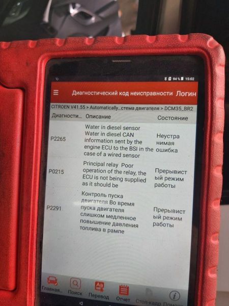

cezar99 Опубликовано 14 июня, 2020 Поделиться Опубликовано 14 июня, 2020 Всем привет. Еду я значит по трассе, и вдруг бах загорается чек - Неисправность двигателя STOP. Останавливаюсь, глушу , дай думаю скинну клемму может глюк какой, опять завожусь и все норм. Ну думаю нужно ошибки все таки почитать , а там P 0215 и чего то там про прерывистую работу главного реле, езжу дальше еще 200 км, ошибка опять повторяется? Есть кто нибудь в СПб кто разберется с это проблемой? 2.0 Дизель P.S Машина нормально заводиться ничего не троит просто далеко стремно ехать, боюсь скинуть клемму может когда нибудь не помочь Ссылка на комментарий
cezar99 Опубликовано 19 октября, 2020 Автор Поделиться Опубликовано 19 октября, 2020 Отремонтировал все форсунки и все норм Бес 1 Ссылка на комментарий

ZIGGY Опубликовано 22 октября, 2020 Поделиться Опубликовано 22 октября, 2020 первая ошибка по воде в топливном фильтре))) Его, при ремонте форсунок, поменяли?:) Подбор автомобилей Peugeot\Citroen, подробности "Понакупят шнурков по объявлению, а пользоваться не умеют!" © Enzo С4-С5-С6-С4P-5008 Ссылка на комментарий

cezar99 Опубликовано 10 августа, 2023 Автор Поделиться Опубликовано 10 августа, 2023 @ZIGGY Ошибка по воде горела года 3(но воды там не было), пока не заехал к дилеру и по отзывной не поменяли корпус фильтра в сборе. После этого данная ошибка и пропала. А форсы при мне проверяли, две лили, а две как мастера говорили еще живые но так себе. В итоге все четыре отремонтировали и вот уже 50 тысяч вроде все с ними норм Ссылка на комментарий
