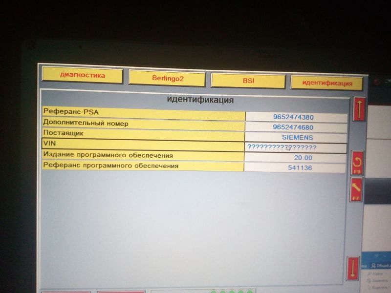

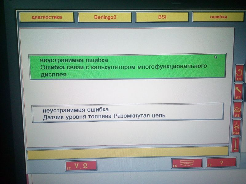

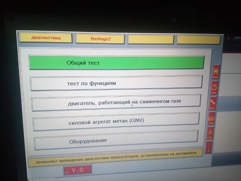

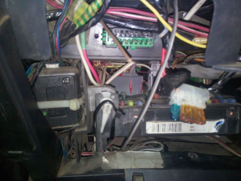

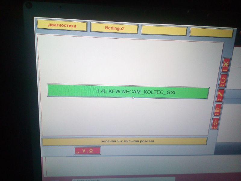

СВ 6581 Опубликовано 28 апреля, 2021 Поделиться Опубликовано 28 апреля, 2021 Добрый день прошу помощи с электрикой вчера подключал лексию, в глобальном поиске нашла только блок БСИ НО блок БСИ все время видает 1.4бензин хотя авто дизель 1.9 - VF7GCWJYB94134428, опр - 10124 вот конфигурация бси с лексии при поиске ошибок поблочно кроме БСИ находило только панель приборов и подрулевой переключатель в БСИ висят 2 неустранимые ошибки, ну вторая понятно а вот подскажите пожалуйста кто нибуть по первой, хотя подозреваю что калькуляторы прошиты в БСИ для бензина 1,4 и еще бы кто-нибудь скинул схему подключения диагностической колодки там над ней какойто проводок обрезанный торчит Ссылка на комментарий

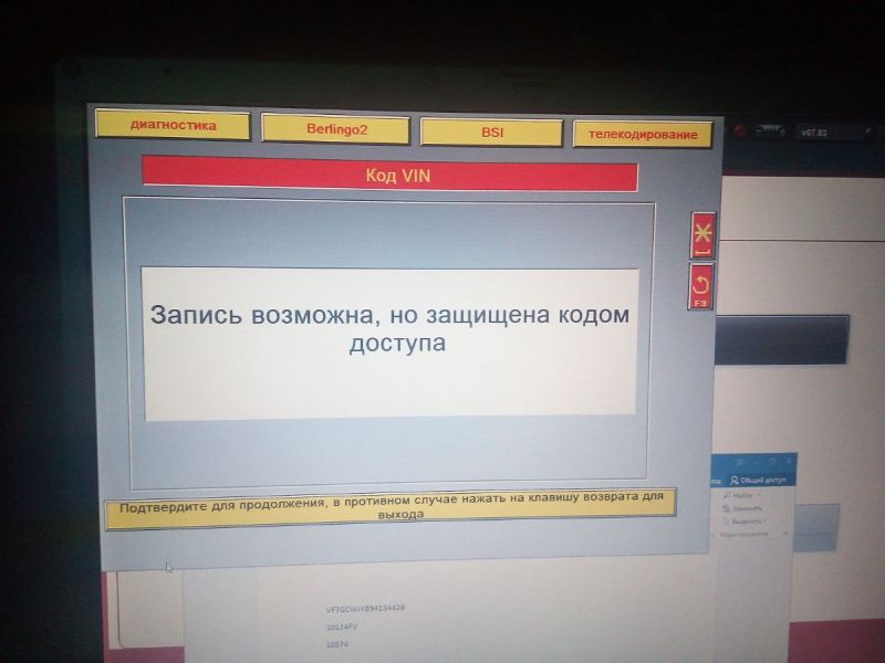

СВ 6581 Опубликовано 30 апреля, 2021 Поделиться Опубликовано 30 апреля, 2021 господа ситроводы подскажите мне БСИ выбросить и искать б\у от моей модели или брать новый и шить под свою машину с тем что стоит я что-то не совладаю Берлинго дизель 1,9 вин - VF7GCWJYB94134428 пытался ввести свой вин в БСИ через телекодировку потребовало код доступа, подскажите он свой для каждой пошивки или какой то универсальный Ссылка на комментарий
ZIGGY Опубликовано 30 апреля, 2021 Поделиться Опубликовано 30 апреля, 2021 03114 СВ 6581 и Бес 1 1 Подбор автомобилей Peugeot\Citroen, подробности "Понакупят шнурков по объявлению, а пользоваться не умеют!" © Enzo С4-С5-С6-С4P-5008 Ссылка на комментарий
