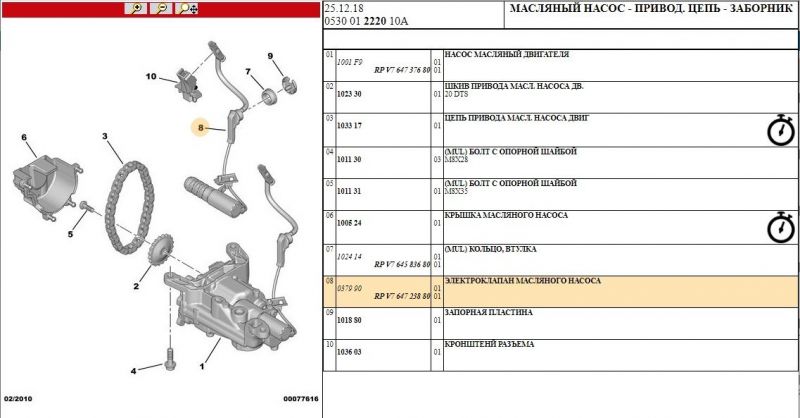

Бес Опубликовано 2 июня, 2020 Поделиться Опубликовано 2 июня, 2020 0379 90 RP V7 647 238 80 Природа мудра, и Всевышнего глаз Видит каждый наш шаг на тернистой дороге Наступает момент, когда каждый из нас У последней черты вспоминает о Боге... Ссылка на комментарий

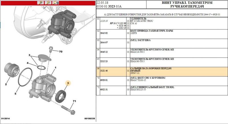

dushes Опубликовано 2 июня, 2020 Автор Поделиться Опубликовано 2 июня, 2020 Z8TNC5FS0BM502650 ремкомплект электроклапана этого + масло для коробки + сальник правого привода Ссылка на комментарий
Бес Опубликовано 2 июня, 2020 Поделиться Опубликовано 2 июня, 2020 В 02.06.2020 в 07:16, dushes сказал: Z8TNC5FS0BM502650 Показать Нет ремкомплекта никакого. Масло обычное - BV Total Transmission BV 75W-80 Сальники - 8 и 9, но есть еще какой-то - 6. На второй картинке. Показать контент Природа мудра, и Всевышнего глаз Видит каждый наш шаг на тернистой дороге Наступает момент, когда каждый из нас У последней черты вспоминает о Боге... Ссылка на комментарий
ZIGGY Опубликовано 2 июня, 2020 Поделиться Опубликовано 2 июня, 2020 7 позиция помимо клапана. плюс отчистителя плюс герметика плюс масло новое двс плюс фильтр новый Олегович 1 Подбор автомобилей Peugeot\Citroen, подробности "Понакупят шнурков по объявлению, а пользоваться не умеют!" © Enzo С4-С5-С6-С4P-5008 Ссылка на комментарий
