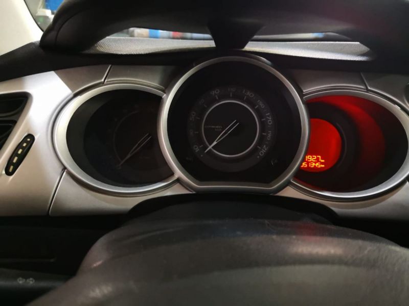

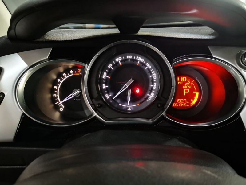

ЕР6 - мотор к перегреву очень чувствительный. В ситроене С3 2010 года у меня не было указателя температуры двигателя, только светодиодик на панели приборов синий/красный. И ещё шкалы спидометра и тахометра абсолютно плоские. У DS3 всё выглядит более симпатично, шкалы вогнутые внутрь и самое главное - есть указатель температуры!

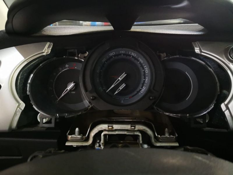

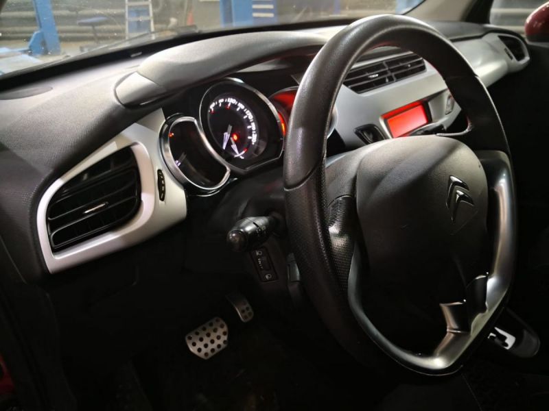

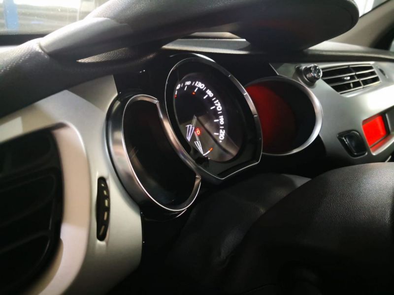

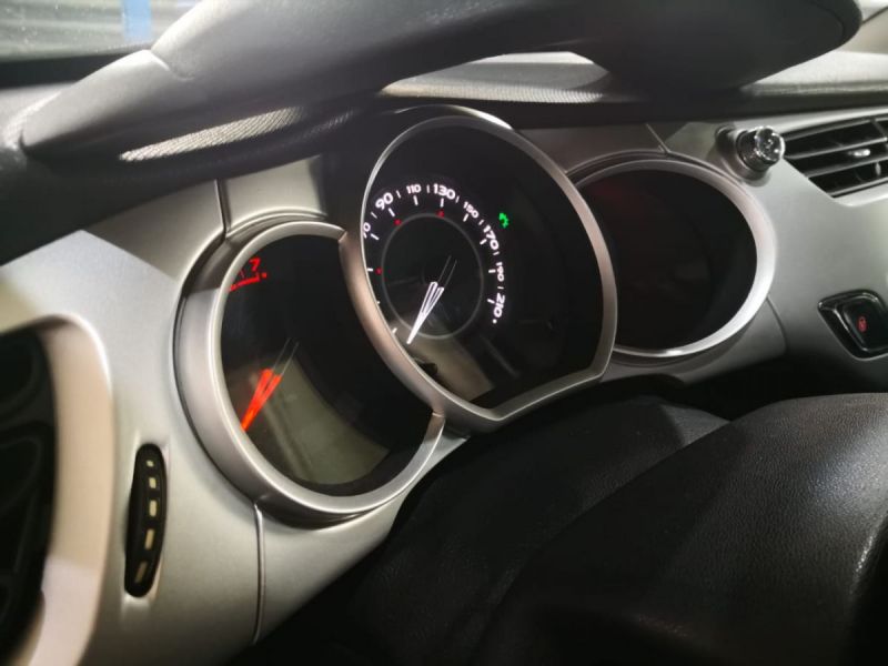

Всё меняется очень просто и это понятно из картинок. Потребуется комбинация приборов от авто с таким-же двигателем и с градуировкой в км/ч, а так-же бленда вокруг комбинации, старая не подходит. Всё найдено на польской интернет-площадке, ибо в наших краях ценники неадекватные и у местных барыг покупать втридорога нет никакого желания. Естественно пробег подтянется из bsi в комбинашку или наоборот, в зависимости от того, где больше. При желании его можно откорректировать, eeprom находится справа под дисплейчиком, стрелки снимать не нужно.
   Нет, я не выкупил DS3 на разборе, детали приобретались отдельно.
