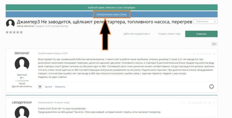

demonstr Опубликовано 6 мая, 2020 Поделиться Опубликовано 6 мая, 2020 Всем привет! Я у вас ноовенький) Работаю автоэлектриком. У меня стоит в работе такая проблема: ситроен джампер 3, пума 2,2л. Не заводится: при включении зажигания показывает перегрев, циклично щелкают два реле: топливного насоса, и стартера? В дополнительном блоке предов под капотом ведь реле стартера стоит? Далее: сигналы на оба реле идут из ЭБУ. Топливный насос тоже циклично качает соответственно. Когда я вытащил эти релюхи, выяснил, что есть очень тихие щелчки из ЭБУ (соответствующие импульсам управления на эти реле). Подключался лаунчем. При диагностике в списке оборудования говорит, что в моторе ошибок нет, при входе в ЭБУ при попытке посмотреть ошибки связь с лаунчем теряется. Неделю с ума схожу(( Надеюсь на идеи, советы! Ссылка на комментарий
