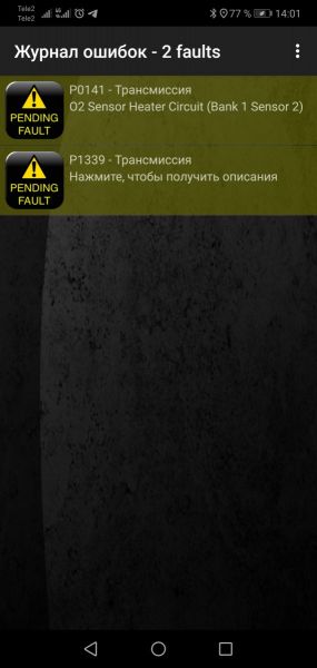

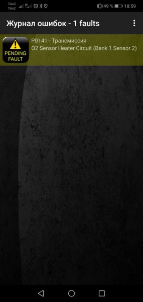

Aleks_48rus Опубликовано 5 мая, 2020 Автор Поделиться Опубликовано 5 мая, 2020 В 03.05.2020 в 19:55, Олегович сказал: Сколько пробег? Ошибки нужно прочитать, номер ошибок нужен. Проверьте на подсос воздуха в стыке впускной коллектор/ГБЦ, парогенератором или пролить за клапанной крышкой теплой водой после пуска холодного двигателя. Но лучше номера ошибок. Сделал диагностику. Вот что показало. Второй скрин так просто, мало ли там что-то не так. Ссылка на комментарий
MaxAzima Опубликовано 5 мая, 2020 Поделиться Опубликовано 5 мая, 2020 @Aleks_48rus P0141 ошибка неисправности подогрева кислородного датчика после катализатора Хм, больше никаких ошибок не выдало? У меня была 3 раза подобная ситуация как у тебя, но у меня были ошибки по пропуску зажигания в 3 цилиндре, причина была в свечах. Сомневаюсь, что тут дело в лямбда зонде. Ссылка на комментарий
Aleks_48rus Опубликовано 5 мая, 2020 Автор Поделиться Опубликовано 5 мая, 2020 27 минут назад, MaxAzima сказал: @Aleks_48rus P0141 ошибка неисправности подогрева кислородного датчика после катализатора Хм, больше никаких ошибок не выдало? У меня была 3 раза подобная ситуация как у тебя, но у меня были ошибки по пропуску зажигания в 3 цилиндре, причина была в свечах. Сомневаюсь, что тут дело в лямбда зонде. Больше не было ошибок. И то я ее удалил из ЭБУ, но она показывается через сканере. На приборке чек пропал. И на вторую лямбду у меня обманка стоит. Когда ошибку убрал вроде как лучше стало. Но все равно есть провал на газ, толчки мелкие. Ссылка на комментарий
Aleks_48rus Опубликовано 8 мая, 2020 Автор Поделиться Опубликовано 8 мая, 2020 Проверил свечи, они в отличном состоянии. И снова чек загорелся, теперь две ошибки. Ссылка на комментарий
Бес Опубликовано 8 мая, 2020 Поделиться Опубликовано 8 мая, 2020 1339 - это пропуск зажигания в 3? цилиндре. Природа мудра, и Всевышнего глаз Видит каждый наш шаг на тернистой дороге Наступает момент, когда каждый из нас У последней черты вспоминает о Боге... Ссылка на комментарий
