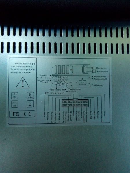

Ivj2 Опубликовано 29 мая, 2020 Поделиться Опубликовано 29 мая, 2020 Мне бы понять что означает аббревиатура 9-го и 10-го пинов на фото, и куда их подоткнуть. Правда пока не сравнивал пины родного разъема и ответного китайского (нет времени, работы привалило). Схема подключения штатной аудиосистемы есть, но там не понятно где и какой "кан". Ссылка на комментарий
MaxAzima Опубликовано 29 мая, 2020 Автор Поделиться Опубликовано 29 мая, 2020 @Ivj2 TX - выход данные с адаптера в ГУ, RX - вход данных от ГУ. Это все по идее должно быть уже на колодке Can bus адаптера В 24.05.2020 в 22:20, Ivj2 сказал: По поводу kan- шины, есть провода под названием: kan-1 и kan-2, я их не подключал. Вот они есть вход и выход. просто нужно посмотреть, ху из ху) Ссылка на комментарий

Ivj2 Опубликовано 31 мая, 2020 Поделиться Опубликовано 31 мая, 2020 Да, про провода can1 и can2, прошу прощения, я ошибся. Это провода key1 и key2. Покурив инет понял что это для подключения резистивных кнопок. А кан-провода подключены через основной разъем. Надо только проверить куда они приходят из адаптера в штатный разьем. Правда если кнопки работают (хоть и криво), скорей всего приходят куда надо. Ссылка на комментарий
