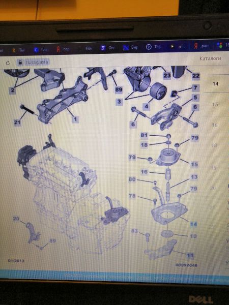

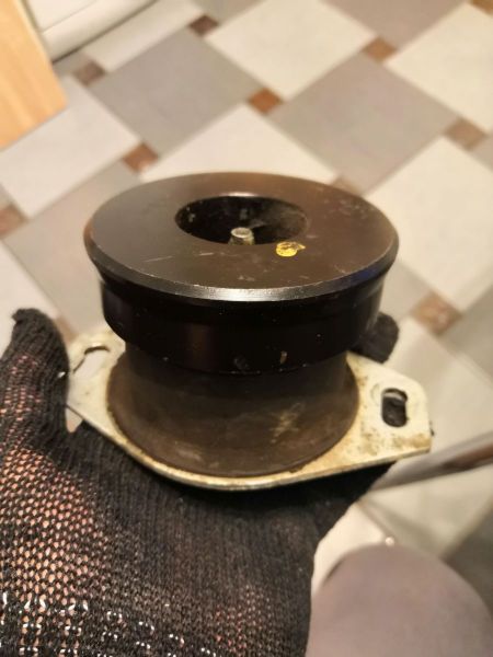

АлексейНиколаевич Опубликовано 9 апреля, 2020 Поделиться Опубликовано 9 апреля, 2020 Всем привет! Парни помогайте. ни с того ни с сего лопнула ось крепления опоры кпп/двигателя (слева по ходу движения) к кронштейну кпп , двигун с коробкой "упал" на левую сторону, на защиту. Пипец короче .На схеме авто он под номером 13 . (на рисунке) Просто лопнул пополам ! причем естественно часть осталась в кронштейне. Завтра высверливать и менять ось . Но вопрос не в этом . Прикладываю схему с программы по вину подушки крепления (прорезиненая) , на схеме номер 15 и на схеме эта опора крепится шайбой 18 и гайкой 81 и все .... А у меня сверху подушки металлическая болванка черная (на фото видно) типа балансира и только потом крепление шайбы и гайки. И вот я спрашиваюсь вопросом , на схеме нет этого балансира, а у меня откуда то стоит?! И он довольно таки тяжелый ,литая металлическая болванка. Кто сталкивался, должна она там быть или нет? может из за того ,что она стояла тяжеленная и лопнула ось (уж больно она тонкая сама по себе, ведь это крепеж двигла с коробкой!) Вообщем французы как всегда - креатив ? Ссылка на комментарий
Бес Опубликовано 9 апреля, 2020 Поделиться Опубликовано 9 апреля, 2020 Должна. Оставь и радуйся. Это противовесы и, правильно ты сказал - балансиры. Это гасители колебаний/вибраций. Они подобраны по форме, весу и месторасположению. Исполняют функции по гашению вибраций. Такие элементы бывают и на подвеске. По типу такого. Природа мудра, и Всевышнего глаз Видит каждый наш шаг на тернистой дороге Наступает момент, когда каждый из нас У последней черты вспоминает о Боге... Ссылка на комментарий
АлексейНиколаевич Опубликовано 9 апреля, 2020 Автор Поделиться Опубликовано 9 апреля, 2020 Спасибо . я так и понял . где то подобное уже встречал в подвеске ,верно. Странно ,что в ситр.сервисе не указана этот балансир . Авто с завода была, я не менял... Да и вообще ,на самом деле гемор эта история с осью . в оригинале ее не достать , зато она много в б/у вариантах на кронштейнах для других моделей двигателя(соответственно не для этого мотора) Смотрел несколько вариантов, у всех проблемы с ее откручиванием от кронштейна. Там нечеткие грани на 16 , прикручена она намертво везде , грани срываются на раз....Писсец короче. Завтра еще одну откручивать будем от кронштейна... Ссылка на комментарий
