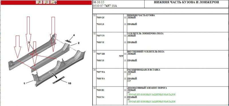

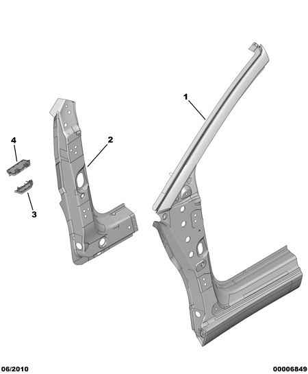

ВПН Опубликовано 8 апреля, 2020 Поделиться Опубликовано 8 апреля, 2020 Судя по фото с разборки https://aredi.ru/citroen_c4_picasso_pravyy_stoyka_tsentralnyy_porog_7260668656.html Спойлер Нормальность - понятие оооочень относительное. © Ссылка на комментарий
Бес Опубликовано 8 апреля, 2020 Поделиться Опубликовано 8 апреля, 2020 @Ivj2 Изнутри за обшивкой посмотри. ВПН 1 Природа мудра, и Всевышнего глаз Видит каждый наш шаг на тернистой дороге Наступает момент, когда каждый из нас У последней черты вспоминает о Боге... Ссылка на комментарий
Ivj2 Опубликовано 9 апреля, 2020 Автор Поделиться Опубликовано 9 апреля, 2020 Насколько я понял, из "средней стойки" есть доступ. ОК, посмотрю. Ссылка на комментарий
Бес Опубликовано 9 апреля, 2020 Поделиться Опубликовано 9 апреля, 2020 На картинке ЛЕВЫЙ порог.Отверстие к средней стойке и к передней стойке. Спойлер Природа мудра, и Всевышнего глаз Видит каждый наш шаг на тернистой дороге Наступает момент, когда каждый из нас У последней черты вспоминает о Боге... Ссылка на комментарий

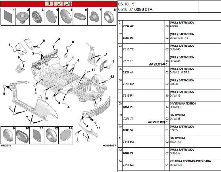

Олегович Опубликовано 9 апреля, 2020 Поделиться Опубликовано 9 апреля, 2020 Передняя стойка с усилителем, если рассматривать первоначальный рисунок порога - в торце порога тоже есть отверстие. ЗЫ. В оригинальном каталоге должен быть рисунок с заглушками кузова и местами их установки. Порог как бы двухкамерный. Со стороны салона затруднительно будет попасть во внешнюю камеру. XP 2008г.в.; TU5JP4; ручная КПП. ЮВАО Ссылка на комментарий
Бес Опубликовано 9 апреля, 2020 Поделиться Опубликовано 9 апреля, 2020 3 минуты назад, Олегович сказал: ЗЫ. В оригинальном каталоге должен быть рисунок с заглушками кузова и местами их установки. Природа мудра, и Всевышнего глаз Видит каждый наш шаг на тернистой дороге Наступает момент, когда каждый из нас У последней черты вспоминает о Боге... Ссылка на комментарий
