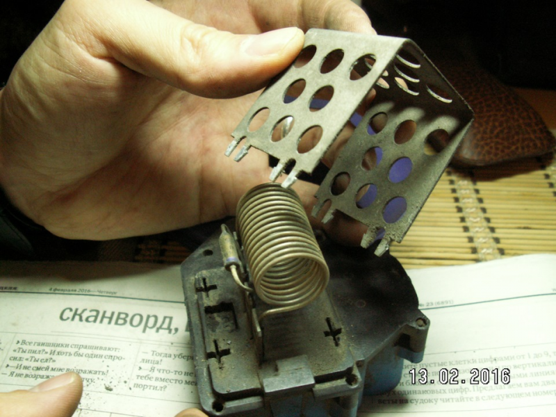

Buh323 Опубликовано 17 апреля, 2020 Поделиться Опубликовано 17 апреля, 2020 Поменял резистор и реле. Ничего не изменилось, по прежнему вентилятор включается только на чуть меньше 100 градусов, и выключается на чуть больше 90. Или я неправильно понимаю алгоритм работы. Ведь есть два реле, одно через резистор, значит должно быть две скорости. Реле, кстати, оказалось вполне рабочим, звонится аналогично новому. Видимо придётся сдаваться официалам. Ну просто бесит меня стрелка температуры выше 90. Ссылка на комментарий
Олегович Опубликовано 17 апреля, 2020 Поделиться Опубликовано 17 апреля, 2020 Фото резистора, что поменяли? Установили новый или б/у? Тестером проверили целостность термопреда на старом и на установленном резисторе? Бывает окисляются контакты в колодках разъемов реле и/или резистора. Ищите лексию, сделать тест включения 1 скорости. Кажется лексия была у Возможно поможет если это глюк электроники (обычно такое действо делают когда летом 1 скорость долго не выключается после остановки двигателя): прогреть двигатель, выключить зажигание и вытащить ключ, после засыпания электроники авто (слышен щелчок реле) отключить акб на 10 мин. После подключения АКБ запустить двигатель, увеличить обороты и дождаться включения и выключения первой скорости вентилятора. Как вариант если кондиционер работает, включить кондиционер, проверить уходит ли с моторника и приходит ли на обмотку реле 1 скорости +12 для включения замыкает ли моторник на корпус контакт 2 разъема реле ( самому замкнуть на массу) и есть ли +12 на 1 и 3 контактов разъема. XP 2008г.в.; TU5JP4; ручная КПП. ЮВАО Ссылка на комментарий
Buh323 Опубликовано 18 апреля, 2020 Поделиться Опубликовано 18 апреля, 2020 О каком термопредохранителе идёт речь? В корпусе маленький черный резистор на 0,8 или 0, 52 ома и спираль, наверное для теплоотвода.. Ссылка на комментарий
Олегович Опубликовано 18 апреля, 2020 Поделиться Опубликовано 18 апреля, 2020 Спойлер этот *маленький* и есть термопредохранитель, спираль и термопред включены в цепь последовательно обмотке электродвигателя, за счет спирали происходит снижение вольтажа для вентилятора и следовательно снижение оборотов вентилятора, а термопред на 150 (или 165) градусов нужен для предотвращения возгорания пластика. ЗЫ. поиском пробовали найти решение? Бес 1 XP 2008г.в.; TU5JP4; ручная КПП. ЮВАО Ссылка на комментарий
Buh323 Опубликовано 18 апреля, 2020 Поделиться Опубликовано 18 апреля, 2020 Черный - это резистор точно, мультиметром мерял сопротивление его. На купленном новом 0,8 ом, на старом, стоявшем на автомобиле- 0,54 ом, на пластмассе корпуса написано и мультиметр это подтверждает. Назначение спирали непонятно. Ссылка на комментарий
Олегович Опубликовано 19 апреля, 2020 Поделиться Опубликовано 19 апреля, 2020 Спираль нагревается, что увеличивает её сопротивление - это увеличивает падение напряжения на спирали и двигателю вентилятора достается уже не +12 вольт, а меньше (допустим +9). Термопредохранитель расчитан на перегорание при определенной температуре. Допсопротивление стоит в пластиковом корпусе диффузора радиатора - термопред находится сверху спирали, теплый воздух всегда идет вверх,..... Дальше надо пояснять принцип работы блока дополнительного резистора? Справочно: Температура возгорания различных автомобильных пластиков от 210град. Бес 1 XP 2008г.в.; TU5JP4; ручная КПП. ЮВАО Ссылка на комментарий
