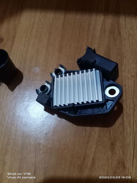

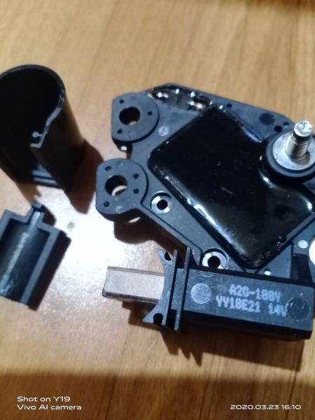

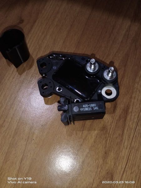

Виталий Таганрог Опубликовано 23 марта, 2020 Автор Поделиться Опубликовано 23 марта, 2020 Ну вот я и получил зап часть. На всякий случай выложу фото может кому нибудь понадобится. Что бы не попасть в такую же ситуация как и "Я" Неожиданно для меня магазин пошёл мне на встречу и учёл первую покупку которая не подошла и сделали скидку. В общем стоит почти 1400рэ. я доплатил около 700-ста рэ. Ссылка на комментарий
