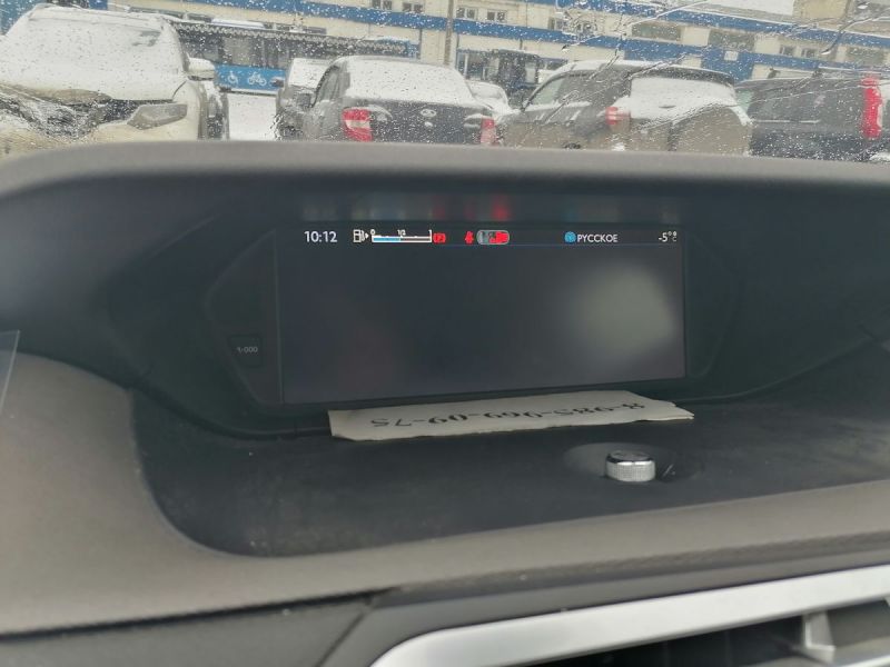

Taner Опубликовано 21 марта, 2020 Поделиться Опубликовано 21 марта, 2020 Добрый день. Внезапно появилась проблема: при включении задней скорости полностью выключается верхний экран. При переключении в любое другое положение экран включается. Может у кого такое было? Машина: С4 grand picasso 2014 г.в. Ссылка на комментарий
Gruzf Опубликовано 21 марта, 2020 Поделиться Опубликовано 21 марта, 2020 Скорее, он переключается на заднюю камеру, а её, очевидно, нет. Полазьте в меню консоли , что-то , видимо, Вы там изменили. Ссылка на комментарий
Andrushkaa Опубликовано 21 марта, 2020 Поделиться Опубликовано 21 марта, 2020 Было такое раза 2-3,приследущем запуске двигателя лечится само. Бык 1 Ссылка на комментарий
Taner Опубликовано 21 марта, 2020 Автор Поделиться Опубликовано 21 марта, 2020 1 час назад, Gruzf сказал: Скорее, он переключается на заднюю камеру, а её, очевидно, нет. Полазьте в меню консоли , что-то , видимо, Вы там изменили. Задняя камера это правая часть, а гаснет весь экран, кроме верхней строки. В настройках ничего не менял. Пробовал глушить и снова заводить Ссылка на комментарий
Шефцуп Опубликовано 22 марта, 2020 Поделиться Опубликовано 22 марта, 2020 Добрый день, обычно заглушил, завел не помогает. Надо ждать до засыпания компьютеров от 5 до 15 минут. у меня такое было недавно. Вылечилось ожиданием. Бес 1 Ссылка на комментарий
Taner Опубликовано 22 марта, 2020 Автор Поделиться Опубликовано 22 марта, 2020 С утра завел и проблема ушла сама собой. Вот бы все проблемы так решались. Спасибо большое за советы. Ссылка на комментарий
Б.Е.А. Опубликовано 23 марта, 2020 Поделиться Опубликовано 23 марта, 2020 Ну да. Авто отключилось и перешло в спящий режим. Потом все восстановилось. У меня так было 1 раз. Lexia & Diagbox в Воронеже на Drive2 Ссылка на комментарий
ilyatk Опубликовано 29 марта, 2020 Поделиться Опубликовано 29 марта, 2020 было уже дважды за год. лечилось само после спящего режима. но напрягло хорошо :) Ссылка на комментарий
Shmel_99 Опубликовано 9 апреля, 2020 Поделиться Опубликовано 9 апреля, 2020 Было такое после смены дизайна дисплея. Победил скидыванием клеммы аккумулятора, правда потом был танец с запуском двигателя. После этого дизайн дисплея больше не трогаю.? Ссылка на комментарий
koro Опубликовано 9 апреля, 2020 Поделиться Опубликовано 9 апреля, 2020 5 часов назад, Shmel_99 сказал: Было такое после смены дизайна дисплея. Победил скидыванием клеммы аккумулятора, правда потом был танец с запуском двигателя. После этого дизайн дисплея больше не трогаю.? У меня так же проблема решилась скидыванием клеммы аккумулятора. Когда-то еще на китайце режимы люка глючили, тоже скидыванием клеммы лечил. Ссылка на комментарий
Vmale Опубликовано 28 апреля, 2020 Поделиться Опубликовано 28 апреля, 2020 Ну это ж француз(женка), капризничает... раз в полгода такое бывает, поймать причину не смог. Ссылка на комментарий
