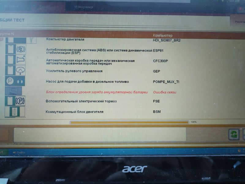

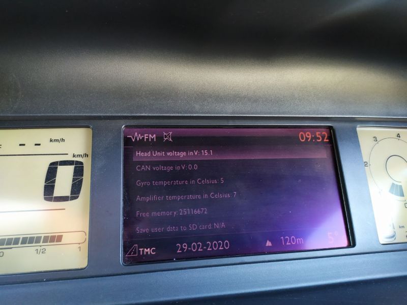

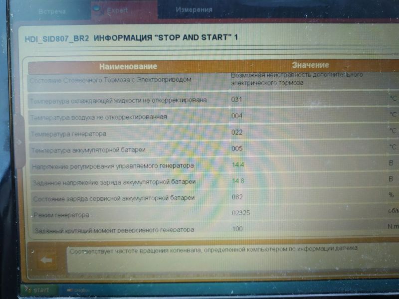

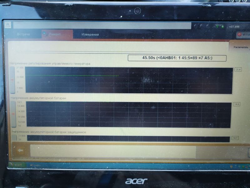

Дмитрий_М555 Опубликовано 14 марта, 2020 Поделиться Опубликовано 14 марта, 2020 Всем привет! Возникли вопросы по электрике моего Гранд С 4 Пикассо. Дизель 1,6 HDI. Старт-стоп. Машина 2011 года. Суть вопроса: Пробег 234 000. Все работает. Ошибок не выдает. Езжу каждый день много. Старт-стоп месяцев 6-7 не включается. Причина, наверное, в уже несвежем аккумуляторе. С недавнего времени хаотически стал перезагружаться экран (магнитола RNEG c навигацией). При этом выключается радио. После перезагрузки все снова включается и работает. Показания бортового компа не сбиваются. Пообщался на форумах - предложили посмотреть охлаждение магнитолы. Посмотрел я без разборки через сервисное меню (фото 1). Температура - в норме. При этом мне подсказали, что на этом же экране показатель напряжения бортсети - с перебором. От 14,5 до 15.2 В. Говорят, что это ненормально - сильно много. Предположили, что магнитола перезагружается от повышенного напряжения. Дальше я проверил все нормальным тестером: в состоянии покоя при неработающем двигателе напряжение АБ - 12,18 В; при заведенном двигателе - 14,5-14,6 В. Все показания сняты на клеммах АБ. Опять мне сказали, что это многовато. Следующий шаг - подключил диагбокс и посмотрел везде, где есть напряжение. В итоге видел такое: ЗАДАННОЕ НАПРЯЖЕНИЕ ЗАРЯДА АКБ - 14,8 (фото 2). НАПРЯЖЕНИЕ РЕГУЛИРОВАНИЯ УПРАВЛЯЕМОГО ГЕНЕРАТОРА - играет от 14,5 до 14,9. Потом еще вывел на график чудные показатели - фото 3. Ну и диагбокс при поиске ошибок показал красную строчку -БЛОК ОПРЕДЕЛЕНИЯ УРОВНЯ ЗАРЯДА АКБ - ОШИБКА СВЯЗИ... (фото 4) Ну а теперь вопрос к соратникам: Все ли так с моими напряжениями? Это аномалии или нормальная работа АКБ, генератора и всего остального? Что это за БЛОК ОПРЕДЕЛЕНИЯ УРОВНЯ ЗАРЯДА АКБ с ошибкой связи? Ведь машина работает как часики ? Спасибо Ссылка на комментарий
