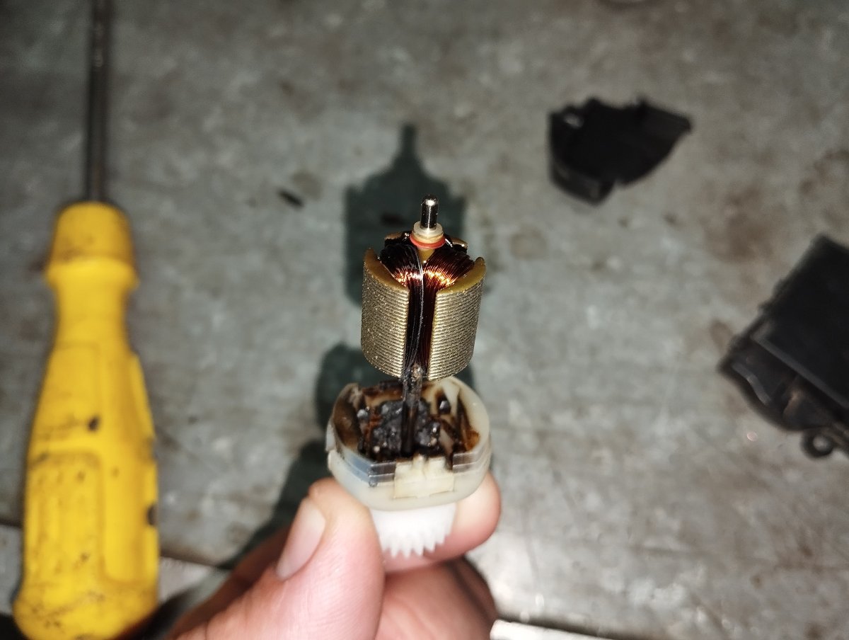

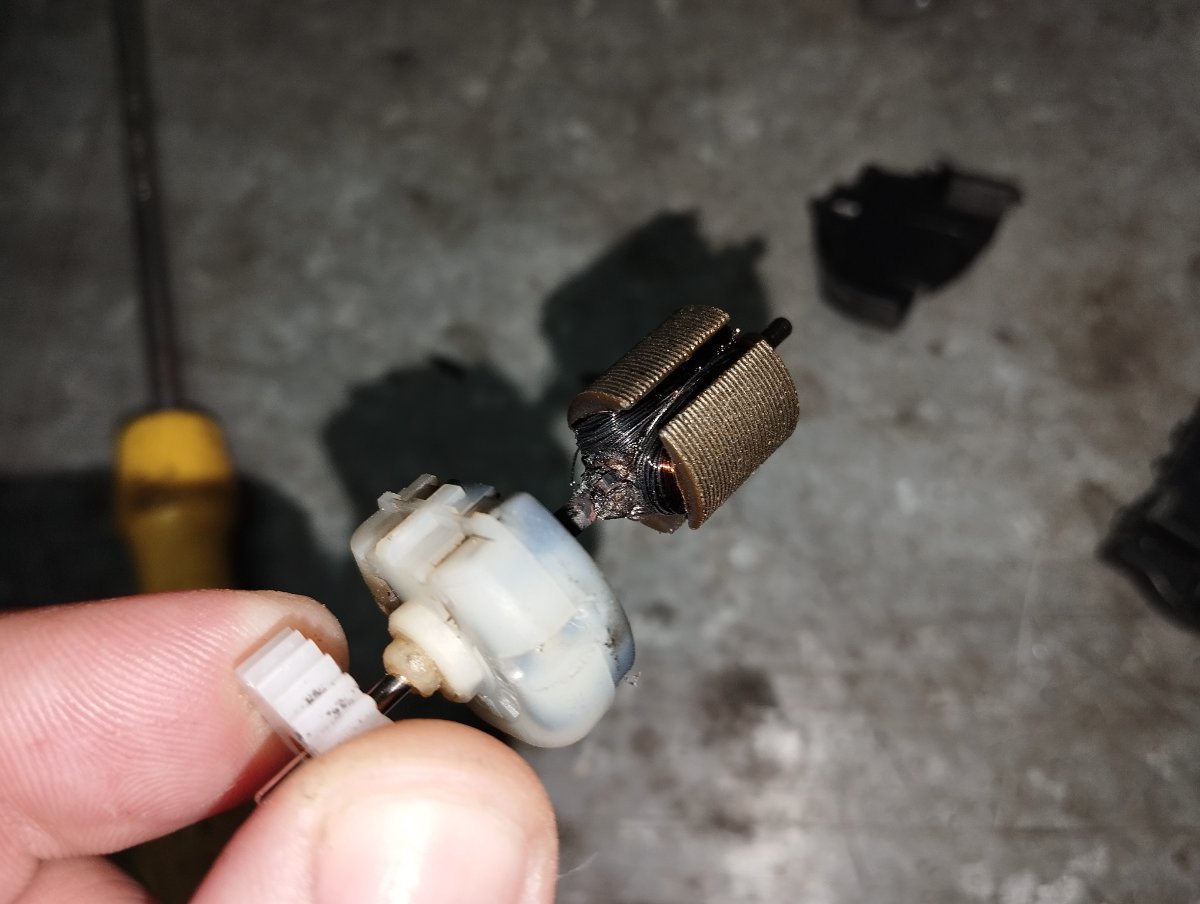

Mr.Venik Опубликовано 17 сентября Поделиться Опубликовано 17 сентября В общем найти моторчик в Гродно не смог. Есть только один вид, и тот меньшего размера. Разобрал замок водительской двери, который изначально стоял на авто и сгорел ещё в апреле. Здесь были сомнения, точно ли они сгорели. Фото, думаю, говорят сами за себя Ссылка на комментарий

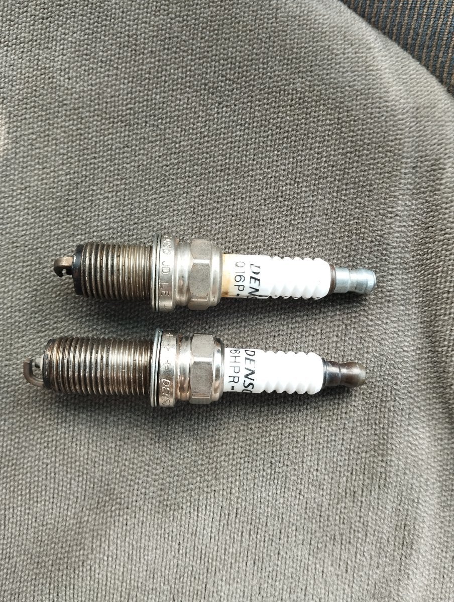

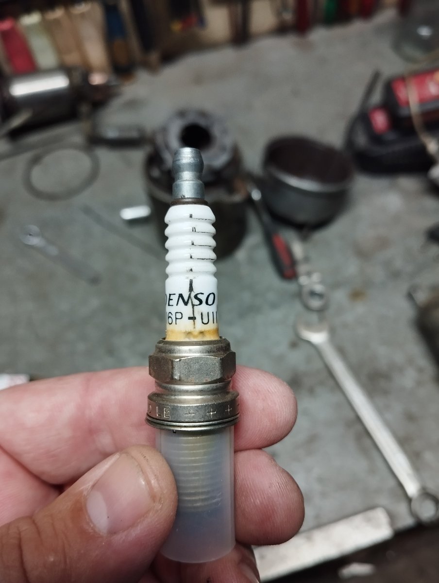

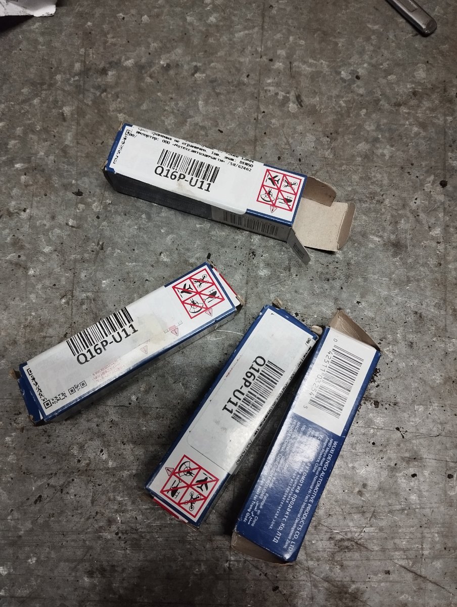

Mr.Venik Опубликовано 19 сентября Поделиться Опубликовано 19 сентября Вот кстати фото "правильных" и тех, которые стояли. Замки поменяли, водительский должен приехать завтра. Эти дни к работе электрики в авто претензий нет. Как и работе двигателя и динамике. Объяснить, как на это дело влияли неправильно подобранные свечи я не могу. Более склоняюсь к пробою в 4-м цилиндре. Ссылка на комментарий
ситровод771 Опубликовано 19 сентября Поделиться Опубликовано 19 сентября 1 час назад, Mr.Venik сказал: Объяснить, как на это дело влияли неправильно подобранные свечи я не могу. Похоже высокое от пробоя уходило в бортовую сеть. Как это и где - непонятно. Но скакание импульсов в бортовой сети говорит об этом. Ссылка на комментарий
Mr.Venik Опубликовано 20 сентября Поделиться Опубликовано 20 сентября В 19.09.2025 в 18:59, ситровод771 сказал: Похоже высокое от пробоя уходило в бортовую сеть. Как это и где - непонятно. Но скакание импульсов в бортовой сети говорит об этом. Так да. Пробивало искру вдоль изолятора на 4м цилиндре. На фото свеча с черным следом именно от пробоя. Получается искра стекала по корпусу свечи на низких оборотах. Но ошибок по пропуску зажигания не было. Да и свечи свежие. Поэтому туда и не полез сразу. Ну а то, что свечи в последний раз были установлены не те, так это уже к расходу-динамике, наверное, вопросы должны были возникнуть. Так как авто не мой и езжу на нем не ежедневно, а бывает и по пару месяцев не вижу его даже, то подозрений у меня не вызывала работа двигателя на оборотах Ссылка на комментарий
