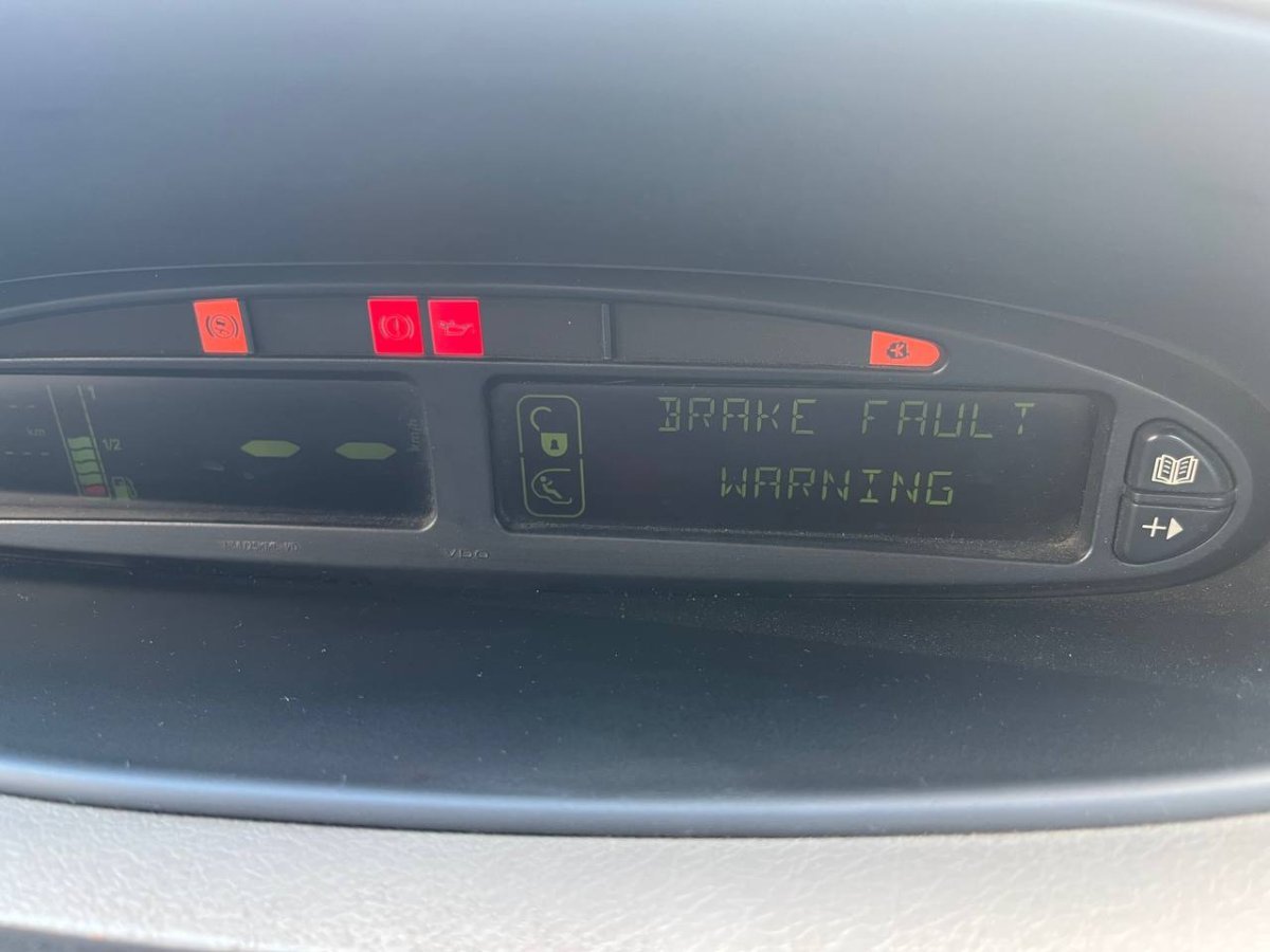

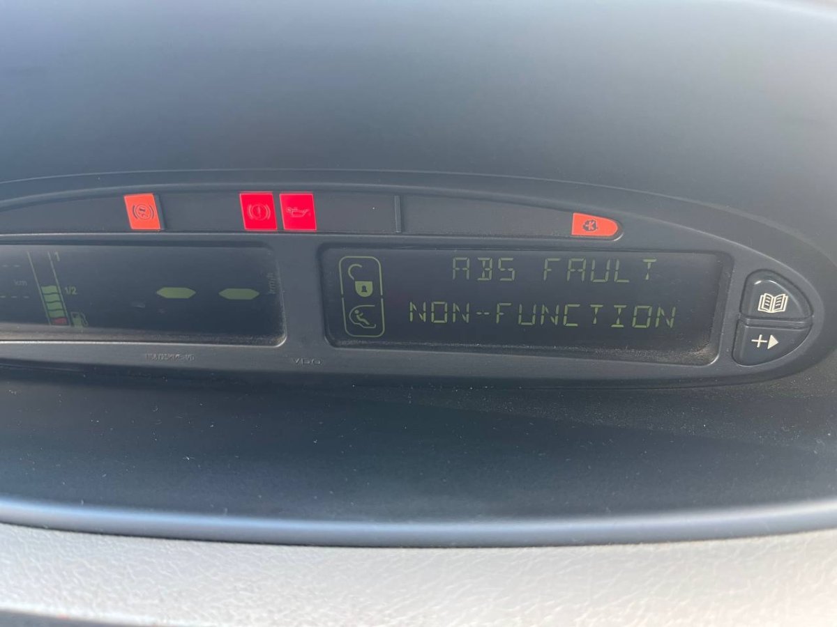

Mr.Venik Опубликовано 25 августа, 2025 Поделиться Опубликовано 25 августа, 2025 37 минут назад, ситровод771 сказал: Реле это вкл и выкл. У него горят замки. Пусть сначала посмотрит напряжение в бортовой сети. Если сгорел регулятор на гене то может выдавать до 17 вольт. Норма 13,8. Я бы начал с этого. От реле замки не горят. А вот это уже идея. После смерти родных замков ездил к диагносту, который смотрел сигнал на замки. В момент диагностики бси подозрений не вызвал. Поменяли замки и 3 мес все было ок. Но потом они снова сгорели, вдобавок периодически начала с ума сходить приборка. (Фото ниже). Вырезали сигналку. Со слов того, кто это делал, там что то было подгоревшее в блоке. Но проблема с приборкой не ушла. Вот и думаем, кто кого потянул за собой. Или это вообще не связанные с собой проблемы? Думаю сгонять завтра на диагностику лексией. Авось что то увидим. Ссылка на комментарий

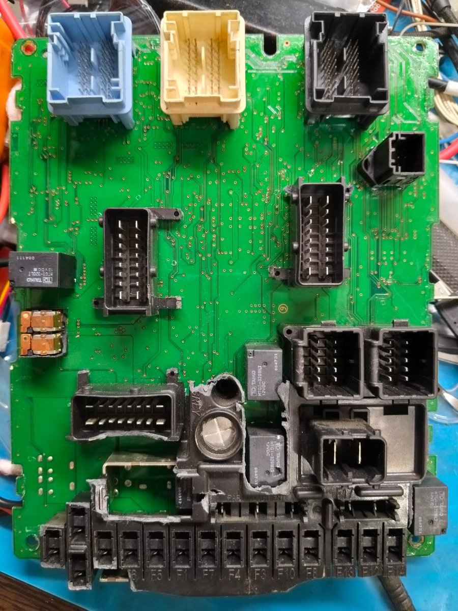

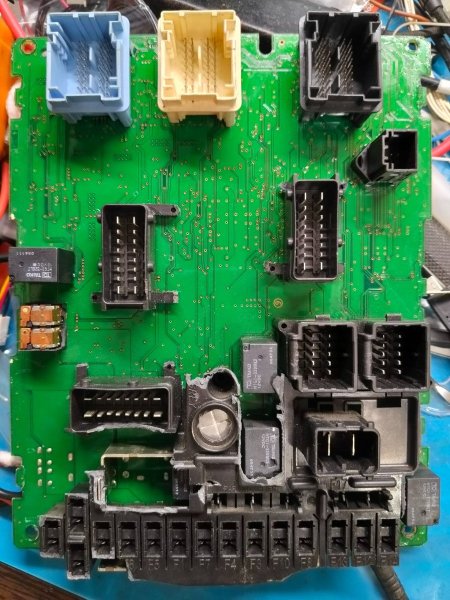

kashcei Опубликовано 2 сентября, 2025 Поделиться Опубликовано 2 сентября, 2025 4 часа назад, ситровод771 сказал: В БСИ релюх нет, они в БСМ. Хм.смелое утверждение))) Вот препарированый BSI.Можем наблюдать 7 штук,и ещё парочку нераспаяных Ссылка на комментарий
Mr.Venik Опубликовано 2 сентября, 2025 Поделиться Опубликовано 2 сентября, 2025 @kashcei я в своем верхнюю крышку не снимал, поэтому пруфов нет )) Ссылка на комментарий
ситровод771 Опубликовано 2 сентября, 2025 Поделиться Опубликовано 2 сентября, 2025 8 минут назад, kashcei сказал: Вот препарированый BSI.Можем наблюдать 7 штук,и ещё парочку нераспаяных У меня под носом БСИ и не видел там релюх. Но крышка не сломана как у вас. Думал что нет а они есть. Признаю. Кстати, чем они (релюхи) управляют? Вы знаете? Ссылка на комментарий
kashcei Опубликовано 2 сентября, 2025 Поделиться Опубликовано 2 сентября, 2025 3 минуты назад, ситровод771 сказал: Кстати, чем они (релюхи) управляют? Вы знаете? Не заморачивался.Можно вызвонить,но пока некогда... Ссылка на комментарий

Mr.Venik Опубликовано 4 сентября, 2025 Поделиться Опубликовано 4 сентября, 2025 В общем эпопея продолжается (( Приехал БСИ, проверили, подкинув на авто и отключив приборку, на связь вышел, лексией определился. Поехал "привязывать". Перепаяли епром (могу путать, не сильно в теме) на "новый". Авто завелось, но сразу же потухла приборка. Скинули клемму. Завели, все то же самое. С 3 или 4 попытки удалось завести, но чтобы приборка не тухла. Но тут же практически бесперебойно начинает клацать релюхой (релюхами) БСИ. Добавляшь оборотов до 1,5 тыс - все ровно становиться. Добавляешь резко - тухнет панель. Сразу же перестает клацать и БСИ. Но также пропадают повороты, дворники, стеклоподъёмники, клима, радиои, возможно, что то ещё. Т.е. нормальное передвижение, по сути, невозможно ((. Да, после перегрузки БСИ, не клацает австрийка, хотя лампы моргают (может так и было всегда). Начинает клацать только в первом положении ключа (раньше по-моему такого не было) Вот сижу жду провода. Попробуем продублировать массу и посмотреть. Куда "копать" дальше не понимаю. Ссылка на комментарий
