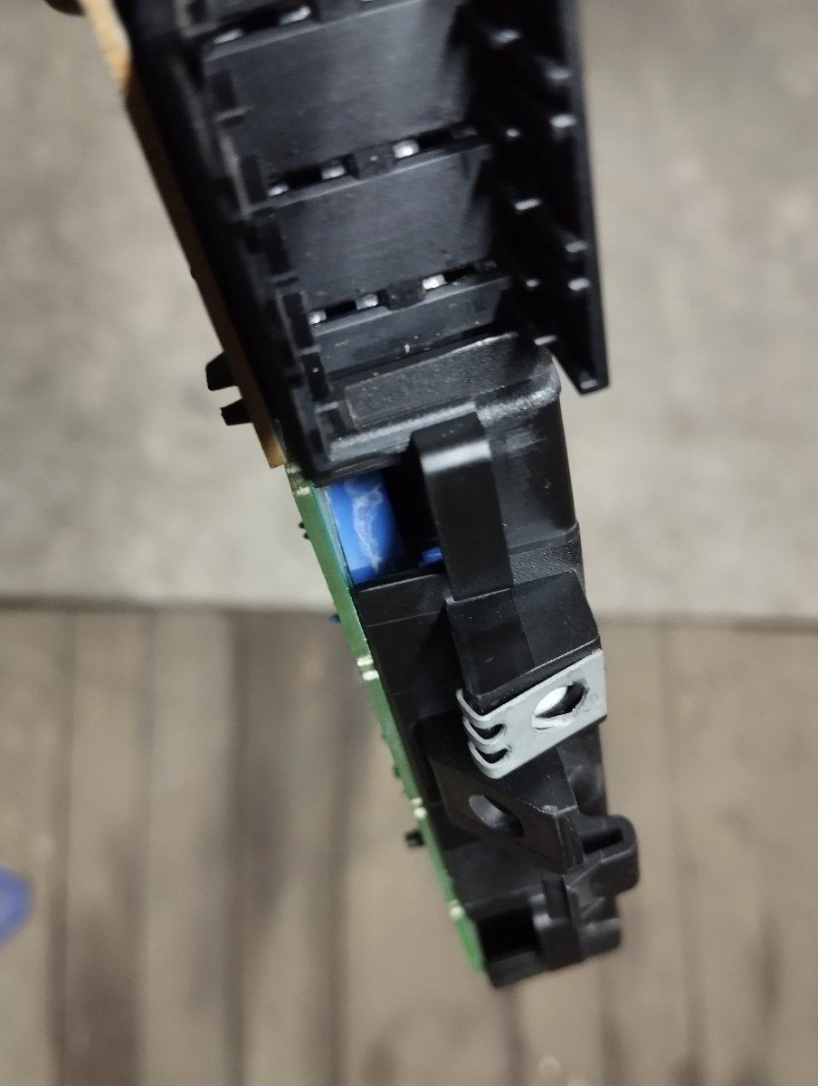

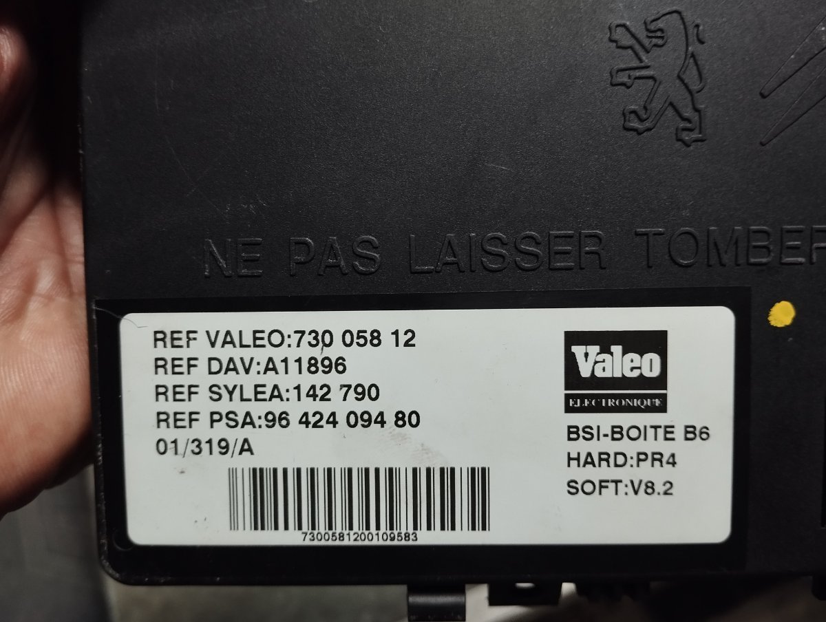

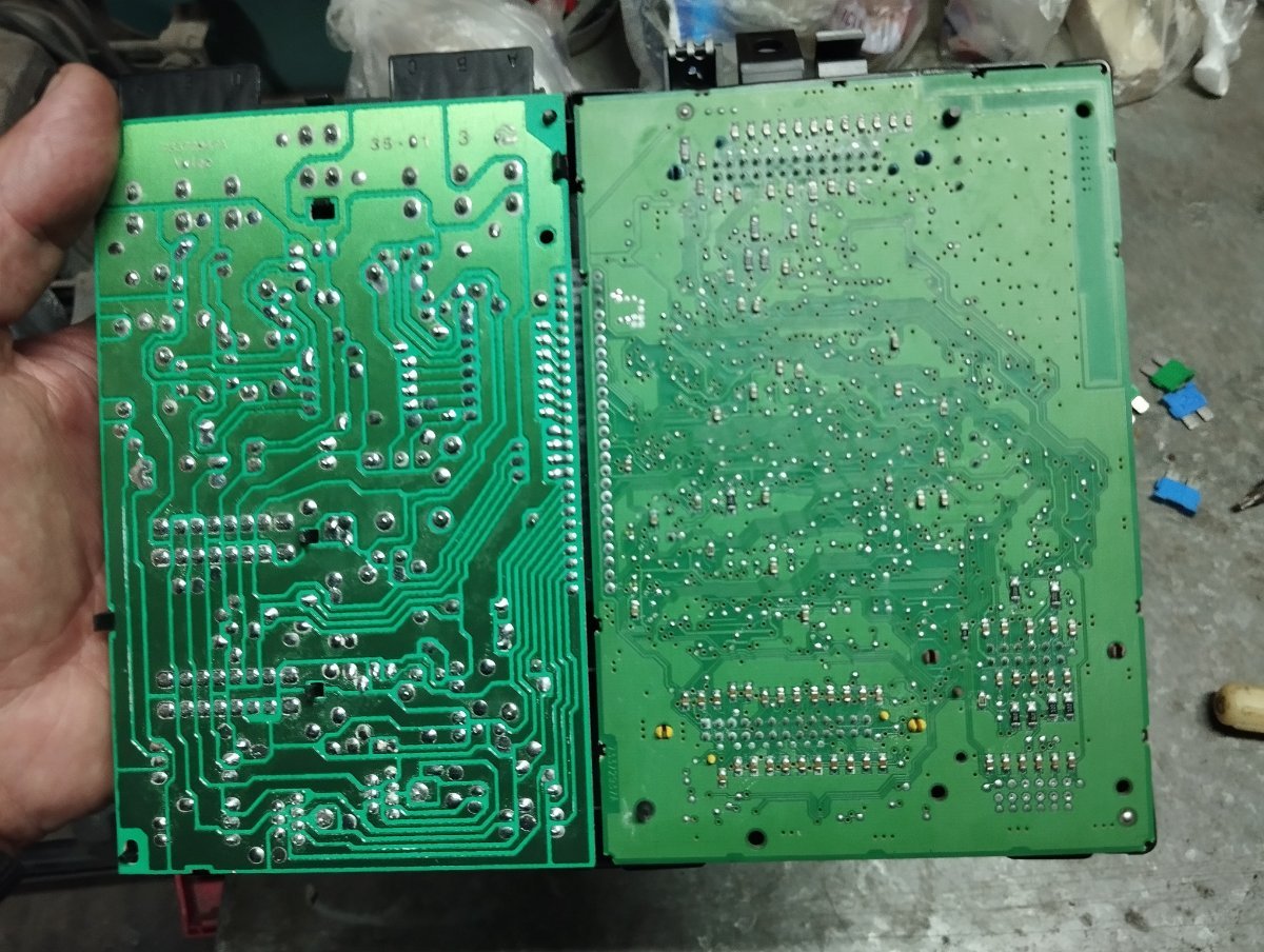

Mr.Venik Опубликовано 25 августа, 2025 Поделиться Опубликовано 25 августа, 2025 Снял BSI. Полностью разобрать не смог-боялся сломать (в инете исчерпывающей инфы не нашел). Низ платы без явного криминала, разве что пыльный немного. А вот сверху на голубом разъеме присутствуют окислы. Саму плату, к сожалению, осмотреть не получилось. Какие будут мысли? Вроде нашел человека, обещал глянуть сегодня-завтра. Или уже начинать искать донора? На какие номера ориентироваться? Ссылка на комментарий
forummailandlogin Опубликовано 25 августа, 2025 Поделиться Опубликовано 25 августа, 2025 @Mr.Venikбывает что криминал не вооружённым глазом не увидеть. https://masterpaiki.ru/wp-content/uploads/2017/05/1-1-treshhinyi-v-pripoe-na-plate-1.jpg Ссылка на комментарий
Mr.Venik Опубликовано 25 августа, 2025 Поделиться Опубликовано 25 августа, 2025 Так то да. С лупой бегло осмотрел снизу, вроде норм. Не совсем уверен, что трещины в пайке могут сжечь 2 раза замки. Как и в том, что виновник BSI, в принципе. Сигналку уже ампутировали, но перед повторной заменой замков хотелось бы перестраховаться. Ссылка на комментарий
forummailandlogin Опубликовано 25 августа, 2025 Поделиться Опубликовано 25 августа, 2025 @Mr.Venikсжигает конечно не трещина. Но причиной вполне может быть. Из-за трещины не включается/не выключается какое нибудь реле которое должно включаться/выключаться при работе генератора/стартера и повышенное напряжение в виде ЭДС самоиндукции поступает через контакты этого реле туда, куда не должно. Ссылка на комментарий

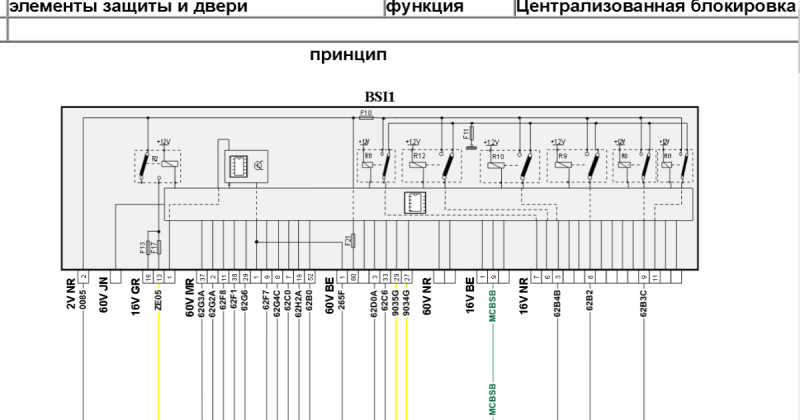

kashcei Опубликовано 25 августа, 2025 Поделиться Опубликовано 25 августа, 2025 Вызвонить по проводке выходы бси на замки...Потом уже в самом бси понять какое реле(наверняка сдвоенное,таких там немного)...и что им управляет Трудностей не вижу Ссылка на комментарий
forummailandlogin Опубликовано 25 августа, 2025 Поделиться Опубликовано 25 августа, 2025 Я бы схемы сначала бы искал. Ссылка на комментарий
kashcei Опубликовано 25 августа, 2025 Поделиться Опубликовано 25 августа, 2025 11 минут назад, forummailandlogin сказал: Я бы схемы сначала бы искал. Что это даст?Да и нет их наверняка.Это ж валео,ломать пластик над проблемным реле,ампутировать ну и далее по желанию... Можно вообще забить на штатный бси,и переколхозить на китайский ЦЗ за 10 американов Ссылка на комментарий
forummailandlogin Опубликовано 25 августа, 2025 Поделиться Опубликовано 25 августа, 2025 @kashcei я имею ввиду схемы не блока, а соединений блока БСИ с замками с "сервисбокса". Сразу будет ясно какие реле и весь путь виден. Ссылка на комментарий
